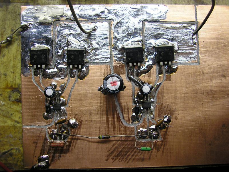

(#) Geri86 hozzászólása Jan 2, 2024 /
Valaki találkozott már ezzel a fajta nyák készítéssel? Mart, gravírozott vajon? Illetve negatív a nyákterv?
Köszi.
(#) Bakman válasza Geri86 hozzászólására (») Jan 2, 2024 / 1
Ez kézzel kapargatott. Ilyen ronda kivitelezést még a legócskább CNC gép sem tud.
(#) kaqkk válasza Geri86 hozzászólására (») Jan 2, 2024 /
Ez úgy néz ki mint amit szöggel kapartak , semmi marás gravírozás .
(#) Gafly válasza Geri86 hozzászólására (») Jan 2, 2024 /
Fémfűrészlap első fogával lehet például ilyet kaparni. Vonalzó mellett azért profibb...

(#) Geri86 válasza Geri86 hozzászólására (») Jan 2, 2024 /
És maga a nyákterv? Az miért ilyen? Test az egész és azon belül van az egész kiképezve?
(#) nagym6 válasza Geri86 hozzászólására (») Jan 2, 2024 /
Keveset kelljen lekaparni azért ilyen, ami maradat az marad. Kínlódós munka.
Elválasztva egymástól a "szigetek", ennyi elég, mivel egyszerű áramkör.

(#) kameleon2 válasza Geri86 hozzászólására (») Jan 5, 2024 / 1
Szia! Ennél még sima szigetelőszalaggal is szebbet csináltam. Lefedtem vele a nyáklapot és sniccerrel kivágtam a lemarni kívánt részt, aztán gyorsmarató. Dekor fólia még jobb, ha ilyen egyszerű rajzolat kell, mert a teljes felületet egyben fedi le.
(#) gerry válasza kameleon2 hozzászólására (») Jan 5, 2024 / 1
Az első nyáklapkészítés próbálkozásaim egyike volt a szigetelőszalagos maszkolás még 91-ben és rögtön számítógéphez cartridge készült!
