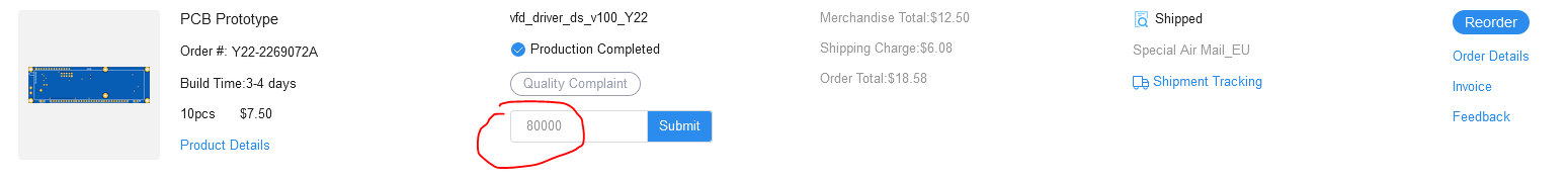

(#) bitmixer hozzászólása Márc 2, 2024 /
Ősszel gyártattam a JLC-nél 20db új panelt. Decemberben "reorder" módon további 30 darabot (több kellett volna, de nem engedte a választható listából). Tegnap újra kellett rendelnem 50 darabot, de megint nem tudtam megoldani másképpen, csak úgy, hogy 30+20 darabot kértem.
A rendelés fut, már gyártásba tették, de izgat az a kérdés, hogy "reorder" keretében miért van limitálva a darabszám. Szerintem ez a gyártónak sem jó, de akkor mi lehet a magyarázat?
(#) Pethical válasza bitmixer hozzászólására (») Márc 2, 2024 /
Mert alapvetően ez a szolgáltatás arra van, hogy prototípusok készüljenek. Úgy tudsz 30-nál többet rendelni, hogy panelizálod magadnak és így adod le a rendelést, 250x250-es lehet maximum méret, erre tudod rátervezni a nyák paneleket és ebből tudsz 30-at kérni.
(#) majkimester válasza bitmixer hozzászólására (») Márc 3, 2024 /
Kipróbáltam, de akár 80000 db-ot is be tudok tenni a kosaramba utánrendelésnél, a lényeg, hogy az order history-ban a Reorder gombra nyomva a középen megjelenő mezőnél kell kiválasztani mennyit akarsz berakni a kosaradba, majd Submit.
Ha itt 10-et választok, akkor a kosárnál tényleg nem lehet 30-nál többet választani, mert a 10 darabot prototype-nak veszi, de ha előre 50-et vagy többet választok, akkor small batch és a db ár is más lesz.
(#) bitmixer válasza majkimester hozzászólására (») Márc 3, 2024 /
Kösz, újra megpróbáltam. Most jól működött, de a minap nem így jelent meg. Úgy látom, hogy így még jobban is jártam, mert small batch-ként drágább lett volna. Megint tanultam valamit...

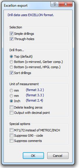

(#) FAZ1 válasza kameleon2 hozzászólására (») Márc 14, 2024 /
Mi kell nekik hozzá?
Gondolom - legelsőre a nyák rajza mindenképpen.
És az milyen fájlban legyen?
Nekem a Sprint-Layout 6.0 program által lett megtervezve.
(#) niedziela válasza FAZ1 hozzászólására (») Márc 14, 2024 /
Gerber és excellon fájlok.
Menüben export (menu.kép)
gerber export, minden aktiv réteget jelölj ki (gerber.kép)
excellon - furat alapbeállításon (furat.kép)
ezt az egészet egy .zip fájlba csomagolod és küldheted a magyar gyártónak, vagy feltöltheted a kinai gyártó oldalára.

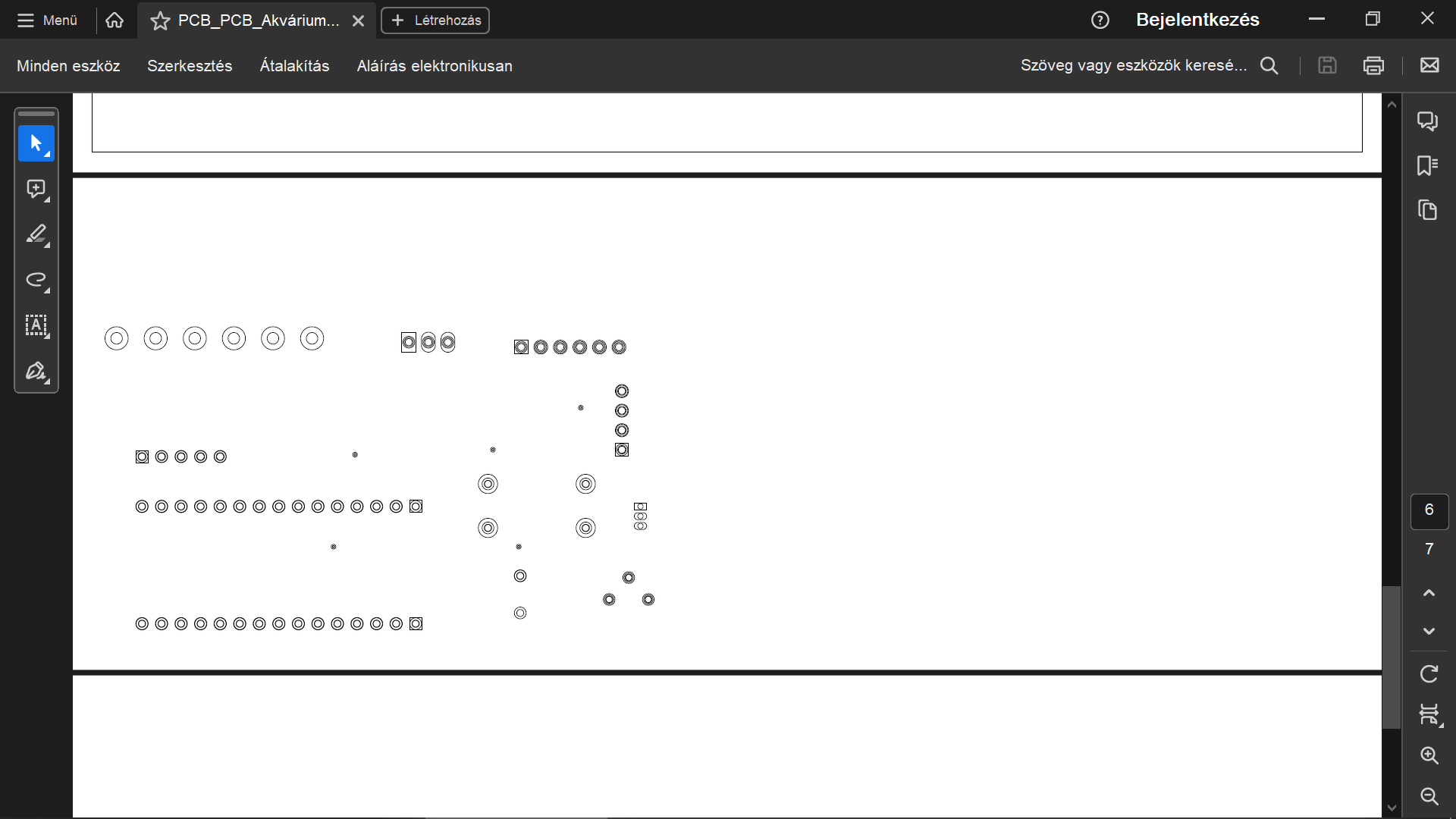

(#) Jonni hozzászólása Márc 18, 2024 /
Kipróbáltam (most először) az easyeda standard nyáklaptervezőt. Annyi gondom akadt , hogy nem tudom úgy elmenteni (pdf-be próbáltam), hogy csak a rézréteg látszódjon más ne. Vagy csak a furatok látszódnak vagy a furatok nélkűl látszik a vezetősáv vagy csak az alkatrészek mintája de sose az ami nekem kéne. Majd lézernyomtatóval akarom kinyomtatni és rávasalni a nyákra, de sehogysem úgy adja ki magát, hogy csak a rézcsikok és a forrszemek látszódjanak egyszerre. Valaki nem tud egy printscreen-t kűldeni hogy miket kell kipipálni hogy CSAK a rézsáv a forrszemekkel együtt látszódjon? köszi
szerk: és kétoldalas a nyák (már ha van ennek valami jelentőssége)

(#) elactrofan válasza Jonni hozzászólására (») Márc 18, 2024 /
Én sokat használom régebben eagle-t használtam szerintem sokkal jobb.
Dehogy a problémára is választ adjak.
Pcb designerben
file-export-pdf
itt meg jelenik egy úszó ablak ott ki lehet jelölni minden féle réteget.
top layer= felső rajzolat
bottom layer= alsó rajzolat
amennyiben forszemeket is szeretnéd azt a multi layer rétegen jeleníti meg
egy nagyon kis mintát csatolok hogy nekem hogy néz ki
(#) Jonni válasza elactrofan hozzászólására (») Márc 18, 2024 /
Ahha , köszi. Sejtem már mint macska az esőt
Már nagyon hasonlít arra amit szeretnék
(#) Alkotó válasza Jonni hozzászólására (») Márc 20, 2024 /
Én nem használom a programot, de a felvetésem nem is ehhez, hanem a vasalási és egyéb otthoni technológiákhoz kapcsolódik.
Talán célszerűbb a furatokat "nem kérni" a nyomatra, mert azok úgyis kialakulnak fúráskor. Bizonyos programoknál (felületesen ismerem a SprintLayout és az Eagle tervezőt) lehetőség van a furathelyekre kérni egy furattól sokkal kisebb kis jelölő "lyukat", ami már jól támogatja az otthon fúrást.
