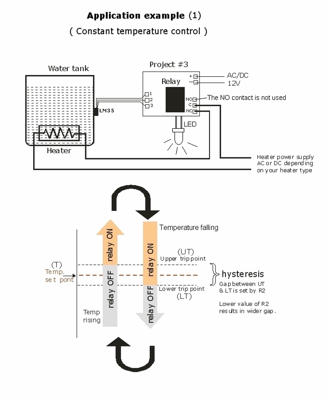

Elnézést! igen ez a kapcsolás a keringetőt kapcsolja.Tehát van vízforgatás csak kicsi intervallumokban: bekapcsol megy 15-20 mp-et majd kikapcsol kb 20 percenként ismétlődik.
Van egy másik is amivel majd kísérletezem, az nincs bekötve. Elnézést belekevertem a mondandómba.
(#) kadarist válasza kadarist hozzászólására (») Jan 30, 2017 /
Jó, akkor csökkentsd tovább az ellenállást, majd csak beáll egy kedvezőbb differencia.
(#) SZISZI86 válasza kadarist hozzászólására (») Jan 30, 2017 /
Úgy néz ki alakul a helyzet R2 most 1,2Mohm, 70fokról felkúszik 75-re bekapcsol majd 70 nél ki.
A csatolmány értelmezésében kérnék még segítséget. Ha jól értem akkor az ábrán a barna szaggatott vonal a beállított kapcsolási hőfokot jelképezi és ehhez képest (alsó felső szaggatott vonal) van a hiszterézis meghatározva? Tehát Pl: 60fokhoz képest +/- 5fok?
(#) proli007 válasza SZISZI86 hozzászólására (») Jan 30, 2017 /
- A hiszterézis a be és kikapcsolás közötti hőmérséklet különbség.
- A Set point a beállított hőmérséklet. Ezt a hiszterézis "közrefogja", de nem olyan szimmetrikusan, mint ahogy az ábra is mutatja. Így ha a hiszterézist változtatjuk, a Set point is változik.
- A hiszterézis hozzávetőlegesen számolható. A lényege, hogy az R2 árama mennyiben változtatja meg az R1-en eső feszültséget. A műveleti erősítő kimenete 12V tápfesz mellett kb. 0 és 10V között billen át. Így az R2 árama 10V/1,2Mohm=8,3uA. Így az R1-en a feszültség változás R1*IR2=10k*8,3uA=83mV. Mivel az LM35 jeladó 10mV/°C jelet szolgáltat, így látható, hogy a 83mV megfelel 8,3°C változásnak.
- A hiszterézis azért nem szimmetrikus, mert 70°C bementi hőfok esetén a TempSet pont feszültsége a GND-hez képest a két dióda nyitófeszültsége+az LM35 70°C-on leadott feszültségének összege lesz. Vagy is 2*0,7V+700mV=2,1V. Amikor az IC kimenete 10V-on van, akkor a különbség 7,9V. Amikor pedig az IC kimenete 0V-on van, akkor pedig csak 2,1V a különbség. Tehát 10V kimenti jel esetén sokkal nagyobb az R2 áramváltozása, mint amikor 0V a kimenti feszültség. Így az R1-en létrejövő "módosító feszültség", 10V-nál sokkal nagyobb, mint amikor 0V van.
A hiszterézis akkor lenne szimmetrikus a Set Point-ra nézve, ha a kimenti feszültség változása is szimmetrikus lenne a Tem Set pont feszültségére nézve.
- A számítás azért hozzávetőleges, mert az IC kimenete a valóságban nem képes nullára lemenni a tranyó vezérlőáram miatt, és az R2 áramát az R1 értéke is befolyásolja. Vagy is a számítási hiba annál nagyobb lesz, minél összevethetőbb R1 értéke R2-vel.
Remélem így talán érthetőbb a működése a dolognak.
Egyszerű, csak el kell képzelni.
Ha a hiszterézis szimmetrikus a beállítási pontra, akkor a hiszterézist változtatva a beállítási pont helye nem változik. Természetesen a be és kikapcsolási pontok helye változik csak a kettő átlaga nem.
Ha a beállítási pontra nem szimmetrikus a hiszterézis, akkor ha növeled a hiszterézist, a beállítási pont helye is megváltozik. Hiszen az átlag ismét ugyan az marad, csak épp a beállítási pont nem azon áll.
Kis hiszterézis esetén (4,7Mohm) ez a különbség nem igazán vehető észre. De szabályzási helyen pont ezért nem olyan komparátort használnak, ahol a hiszterézis "közrefogja" a beállítási pontot. Hanem a beállítási pont és a hiszterézis egymástól függetlenül állítható. De ez analóg kapcsolási technikánál más, és nem ilyen egyszerű komparátor szükséges.
Digitálisnál, amit Bakman is ajánlott ez nem gond, egyszerű számításról van szó.
De ebbe a kapcsolásban ha a hiszterézist megváltoztatod, megváltozik a kapcsolási érték is. Így két pontot ide-oda kell állítgatni, hogy jó legyen.

(#) proli007 válasza SZISZI86 hozzászólására (») Jan 31, 2017 / 1
Hello! Kis módosítással azért változtatható a dolog.
- A két dióda helyett egy züld Led-et kell beültetni.
- R2-őt nem az OPA kimenetére kell kötni, hanem egy NPN tranyó kollektorába.
- A tranyó bázisát egy 100kohm-al a relére kötni.
Átalakítás után:
- A hiszterézis megváltoztatása nem módosítja a TempSet értékét. Így beállítani egyszerűbb.
- A hiszterézist továbbra is az R2 értéke határozza meg. A TempSet értékének megváltoztatása, kissé változtatja a hiszterézis értékét, de nem jelentősen.
- Továbbra is az R1-R2 aránya határozza meg a hiszterézis nagyságát. A hiszterézis akkora lesz, amennyivel módosítja az R1 feszültség értékét R2 árama. Pld. ha dT 10°C-t szeretnénk elérni, az R1-en akkor az 10°C*10mV=100mV.
Az R2-re jutó feszültség pld. 70°C mellett, ULED2+ULM35-UR1=2,2V+0,7V-0,1V=2,8V.
Az R2 áram megegyezik az R1 áramával. UR1/R1=0,1V/10k=0,01mA
Az R2 értéke UR2/IR2=2,8V/0,01mA=280kohm (A V/mA mindig kohm értéket ad.)
Tehát a szabványos 270kohm megfelelő lehet. Viszont R2 értékét akárhogy változtatjuk, a TempSet hőfokértéke nem fog változni. Tehát R2 lehet akár trimmer vagy poti is.
