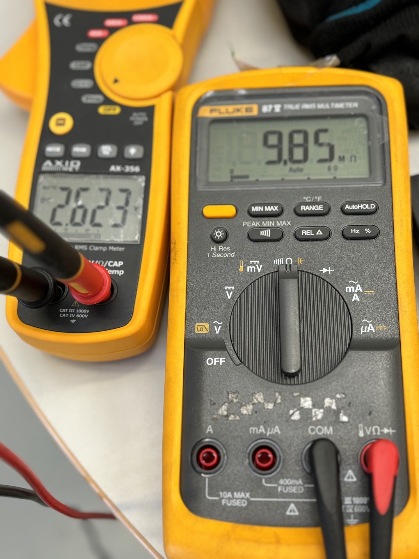

Köszi a tippet,semelyik gombbal nem tudom,próbáltam variációkat de nincs eredmény illetve manualt sem találtam hozzá.
(#) Massawa válasza krapulax6 hozzászólására (») Márc 20, 2024 / 1
Valoszinüleg semmi. Az ohmmérés esetén a nyitott kontaktusok igen nagy ellenállást jelentenek, sok müszeren OL van a displayen - azaz nagyobb mint a mérési határ. Itt nincs mit nullázni. Ha egy ellenállást mérsz, akkor annak az értéke lesz látható. Dioda mérésnél meg a diodán esö feszültséget mutatja 0,7V ami szintén rendben van és ez van a displayen is.
Az ilyen müszerek nem okvetlenül igen nagy méréshatárban tudnak ellenállást mérni igy lehet, hogy a bemeneti ellenállás csak 1,8 kOhm azaz ha nem mérsz semmit akkor ezt mutatja.

(#) proli007 válasza krapulax6 hozzászólására (») Márc 20, 2024 /
Hello! Lehet hogy valamelyik bemeneti védelem "aktiválta magát". Ha jól látom, 4 varisztor van a bemenetnél, meg az az SC1-SC2 is vélhetően az. Feszültségmérésben mérj ellenállást egy másik műszerrel ennek bemenetén. 1Mohm-nál nem lehet kevesebb..
De az előéletet is megemlíthetted volna. Ezt sokan elfelejtik..

(#) krapulax6 válasza proli007 hozzászólására (») Márc 22, 2024 /
Szia,megvolt a mérés,alatta van…
(#) proli007 válasza krapulax6 hozzászólására (») Márc 22, 2024 /
Ez nekem azt jelenti, hogy nem a bemeneten van a gond, hanem a Ohm-mérésnél van valami.
Persze ehhez már rajz kellene.
(#) Massawa válasza krapulax6 hozzászólására (») Márc 22, 2024 /
Itt alapvetö hiba van. A fogon voltot mér nem ellenállást.
A fogo szondái szabadon vannak? Ha jol látom a 2.623 után egy V jel van ami szerintem voltot jelent. A DVM mért érték nagyjábol elfogadhato lenne. De az a V a fogon szerintem már hiba ha 0hmmérö modusban van. Lehet, hogy a kapcsolo rossz vagy valaki rosszul rakta össze.
Nem értetted félre, ezt kértem. Mert ha a bemeneti védelem miatt nem lehet mérni, akkor a másik műszerrel, nem 10Mohm-közeli értéket mértél volna.
(#) krapulax6 válasza Massawa hozzászólására (») Márc 22, 2024 /
Szabadon voltak igen,illetve a fogo feszultseg mero modban van.
Kapcsolojat szetbontottam ,patyolat tiszta.
(#) Gafly válasza krapulax6 hozzászólására (») Márc 22, 2024 /
Nincsen itt semmi ellentmondás, az egyik multi megméri a feszültségmérő belső ellenállását, ami ~ 10 MOhm, teljesen korrekt, a másik meg az ellenállásmérő feszültségét ami ~2,6 V szintén korrekt jelen körülmények között.
Semmi különös, csak értelmezni kell tudni a "mimit mutat és miért" kérdéskört.

(#) krapulax6 hozzászólása Márc 22, 2024 /
Csináltam pár mérést ellenállasokon:
10k helyett 1.3k
46k helyett 1.7k
560Ohm helyett 23Ohmot mertem
Rövidrezárt mérőkábellel nullázodik a kijelző.
Ha még itt tartunk, akkor a beépített Mesterséges Inteligencia szeretné kitalálni, hogy mit akarsz mérni.
Szerintem arra jutott, hogy vagy ellenállást (amit amúgy korrektül is mér ha rövidrezárod), vagy diódát. Ellenállásnak nagy, diódának kicsi, dehát mutatnom kell valamit, mert különben visszaküldenek Kínába, legyen akkor a feszültség. Aki nem hiszi, mérjen utána.
Hülyeségnek hangzik, de szerintem semmi baja nincsen, ez ilyen, oszt' jónapot.
Na ezzel már lehet valamit kezdeni és nagyon ugy néz ki, hogy valaki feszültséget mért az ohmmérés állásban. Az autoranging kaphatott valamit. ( milyen elem van benne, hány voltra megy).
Akkor még mindig 2 opcio van.
Löttek a procinak mert nagyobb feszültség került a szondára. Megnéztem a müszeremet meg 2 másik gépkönyvét. Mindegyikben egységesen OL-nek kell lennie ohmmérés esetén a displayen mérözsinórok nélkül. Az OL-t meg nem hasbol irja ki a proci.
A másik opcio, hogy valaki rosszul rakta össze a körkapcsolot és a fene sem tudja milyen állapotban van az egész müszer. Esetleg megnézheted a kapcsolot, hátha találsz ott valamilyen utalást a helyes összerakásra.
(#) Ktulu válasza krapulax6 hozzászólására (») Márc 22, 2024 /
Nézz körül, kell legyen egy ellenállás osztó hálózat. Annak az alsó szárán (COM fele) szokott lenni egy két-tranyós védő (clamp) áramkör. Ellenállás vagy kondi pozícióban ellenőrizd, mert fesz mérésnél ezeket ki szokták söntölni.
