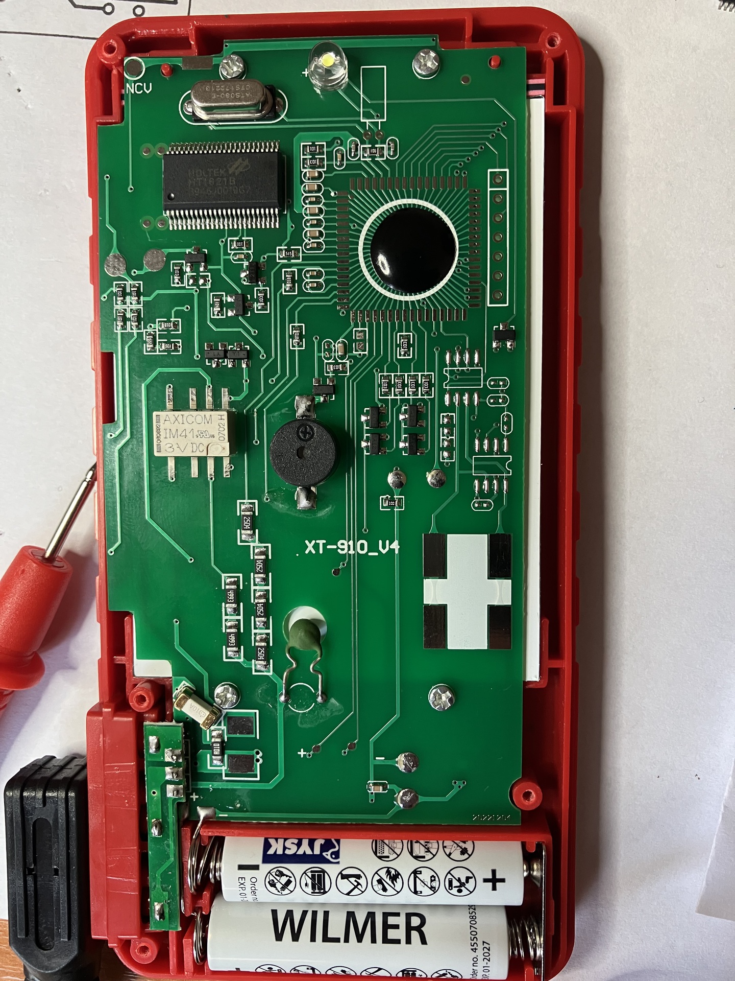

(#) Scenic hozzászólása Feb 16, 2024 /
Sziasztok! Vettem egy ANENG 616 multimétert. Sajnos hibásan szállították nem mér ellenállást, kapacitást, diódát. Csak feszültség mérésre használható. Úgy gondolom, hogy amihez feszültséget kell kiadni az nem megy, a mérővezetéken 0 volt feszt. mérek. Hol kellene keresgélnem szerintetek az alaplapon?

(#) img válasza Scenic hozzászólására (») Feb 16, 2024 /
Azt az Axicom relét megnézném, hogy működik-e.
A hozzászólás módosítva: Feb 16, 2024
(#) Scenic válasza img hozzászólására (») Feb 17, 2024 /
Köszönöm! Kiforrasztottam, teszteltem, jól működik. Visszaforrasztottam a helyére és minden működik ahogy kell. Valami forrasztási hiba lehetett? Még egyszer köszönöm!
(#) nagym6 válasza Scenic hozzászólására (») Feb 17, 2024 /
Inkább a relé mechanikai "kiakadása". Lehet, hogy egy koppintás rá elég lehet, ha legközelebb előfordul ilyen.

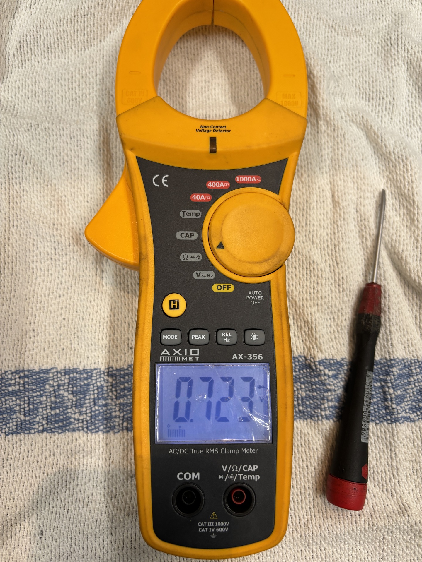

(#) krapulax6 hozzászólása Márc 20, 2024 /
Sziasztok Axiomet AX-365-ös típusú műszerem ellenállás mérésnél értéket mutat ha nincs mérés ahogy a mellékelt fotón látszik illetve dióda mérésnél is .
Mérőelektródákat összeérintve nullát mutat…
Ellenállást még nem mértem,hogy pontatlan-e.
Van valakinek tippe mi lehet a gond?
Előélete ismeretlen.
(#) img válasza krapulax6 hozzászólására (») Márc 20, 2024 /
Valamelyik gombbal lehet nullázni elvileg, a felhasználói kézikönyve segít benne.
