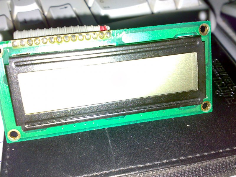

Helló!
Egy elég érdekes dologba vágnék bele. Lehet hülyének fogtok tartani, de egy olyan erősítőt szeretnék építeni (nem kell nagy elég ha pl 2*10W) aminek lenne egy 1*16 karakteres LCD kijelzője. A kijelzőn kiírná pl hangerőállításkor, hogy hány %-on van a hangerő vagy például az időt, vagy grafikus equalizer... szóval csak egy egyszerű erősítőt szeretnék kissé feldobni. Ha valakinek felkeltettem az érdeklődését eziránt vagy tudna segíteni, hogy merre induljak el az kérem írjon! Gondolom PIC-el vagy ilyesmivel lehetne a dolgot megoldani.
A hasonló "őrültek" jelentkezését várom!
KÖSZI

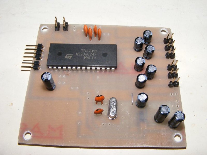

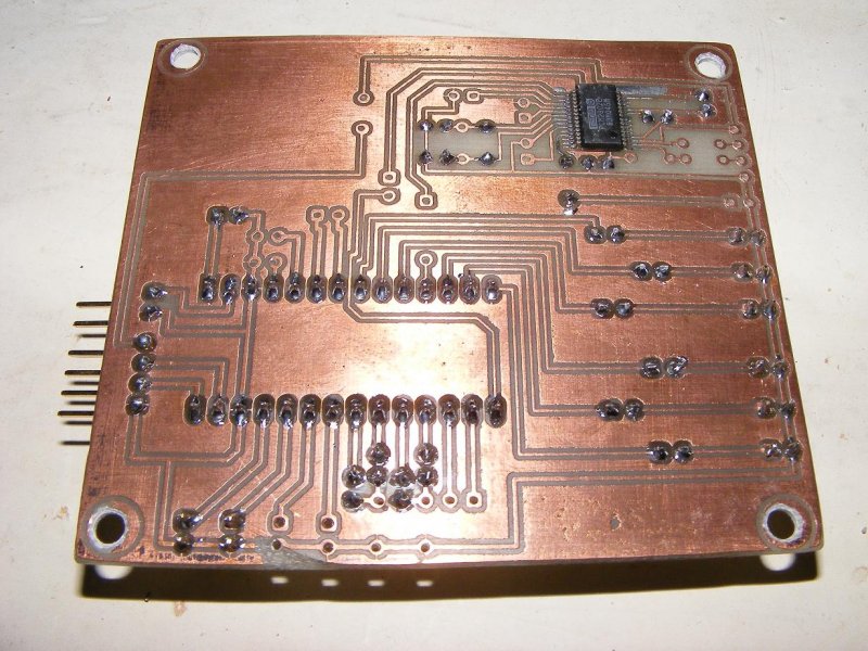

(#) abalazs válasza LOmmPA hozzászólására (») Szept 3, 2008 /
Az eddigi alkotásom ez a nyák amit képen látsz, de még ez sincs teljesen beültetve, és kipróbálva, azért is nem töltöm ide fel a nyáktervet, mert még lehet benne hiba.
A picre progit pascalban irtam. Ime egy részlet, hogyan bírtam működésre az audió procit.

De ezek a parancsok mind benne vannak a TDA adatlapjában. Az 1x16-os lcd is persze hogy meg, meg az idő is, de órát még nem csináltam PIC-el.

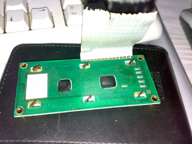

Nekem a képeken látható,samsung fénymásoló/nyomtató-bol bontott 2 soros lcd kijelzöm van.ezt is müködésre lehetne birni?én sem értek a PIC-hez
Arra gondoltam,mérné a környezeti höfokot is( egy erösitöben természetesen),plusz 2 helyen a hütöborda höfokot.

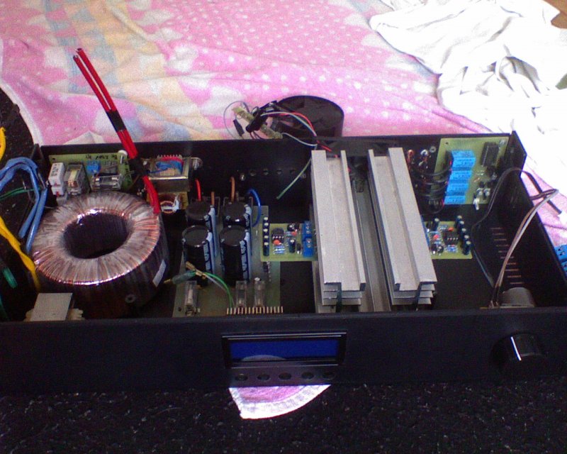

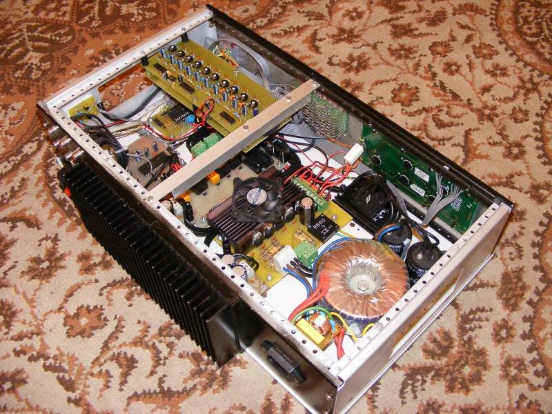

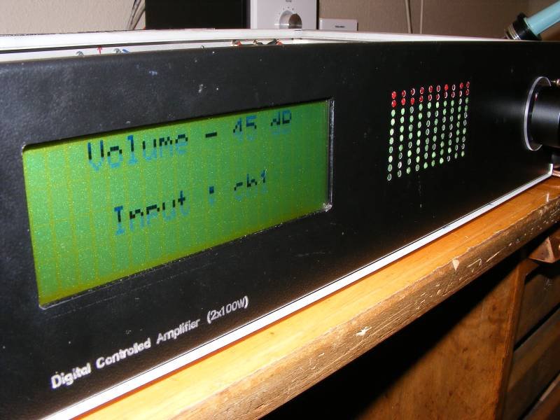

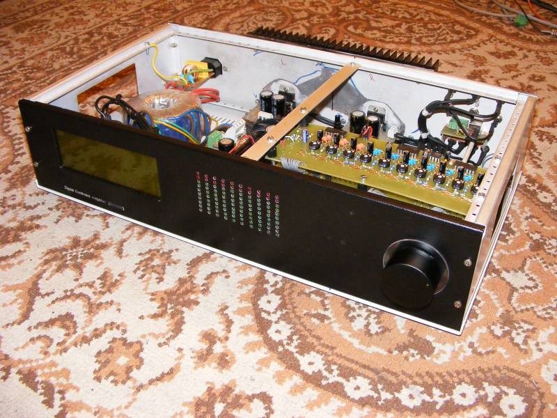

(#) abalazs hozzászólása Jan 3, 2009 /
Ugy néz ki elkészül lassan a "kicsike". Teszek fel egy pár képet róla. Belekerült az Atilla86 féle spektrum analizátor is. Itt vannak videók is.
(#) Carter válasza abalazs hozzászólására (») Jan 3, 2009 /
Szuper lett!
Hány W-os trafo van benne?
(#) abalazs válasza Carter hozzászólására (») Jan 3, 2009 /
Azt nemtom, de kb olyan 150 körül. Kevés, de ez volt itthol.

(#) Ktulu válasza abalazs hozzászólására (») Jan 6, 2009 /
Jo lett, nagyon tetszik.

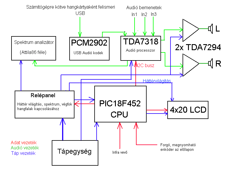

Vegulis kerult bele vegfok, vagy minek a ventis tap?
Egy par szoban le tudnad irni az audio jel utjat a bemenettol a kimenetig?
Koszi.
(#) abalazs válasza Ktulu hozzászólására (») Jan 6, 2009 /
Helló!
Csináltam az egészről egy mórickarajzot. A venti azért kellett a tápra, mert még a spektrum analizátor sem volt benne, a hűtőbordát nem lehetett megfogni. Az lcd háttérvilágítása sokat eszik. Szükségmegoldás lett, de igy már langyos csak. A bordán 78xx-es stab ick vannak, a kis dolgoknak. (3 x 5V és 9V).

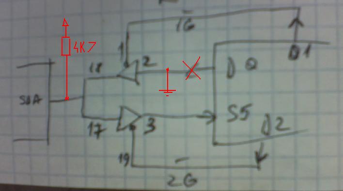

(#) Ktulu válasza Ktulu hozzászólására (») Jan 24, 2009 /
Volt egy kis idom, es osszedobtam egy programot a TDA7342 tesztelesehez.
Nagyon jol mukodik, meg vagyok vele elegedve.
(#) abalazs válasza Ktulu hozzászólására (») Jan 24, 2009 /
HI!
Nagyon szuper! Delphiből hogyan szóltál a TDA-hoz? Csináltál valami soros átalakítót I2C-re?
(#) Ktulu válasza abalazs hozzászólására (») Jan 24, 2009 /
Nem hasznalok semmit, LPT-n szoftverrel szimulalom az I2C-t.
Csatoltam egy kepet az SDA-rol.
A SCL-t direktbe a Control.2 -rol vezerlem.
