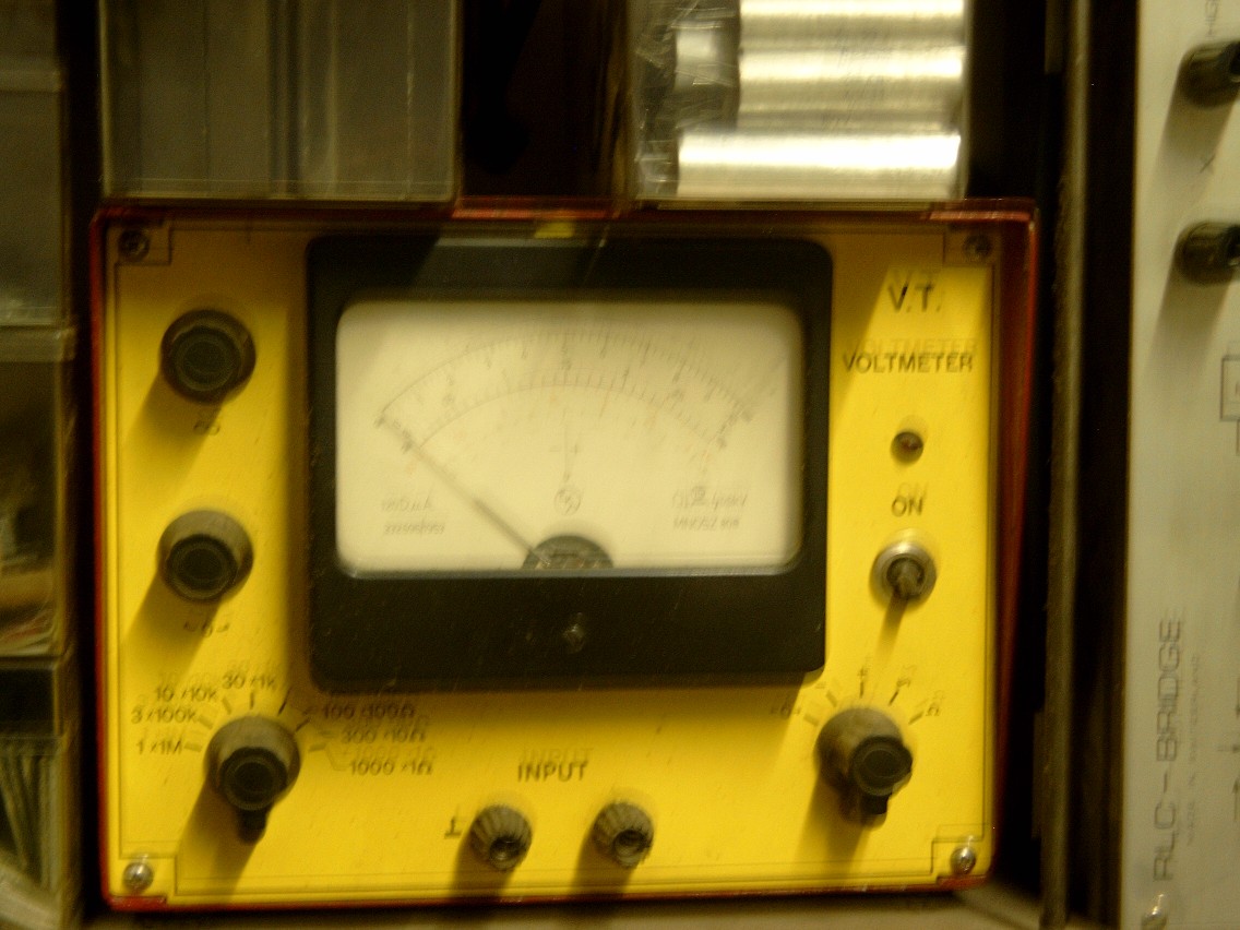

Nagyjából így igaz, de kiegészíteném: a belső ellenállásuk 230...250ohm körüli, ebből adódik a feszültségesés, ami egyenirányító (teljesítmény) alkalmazásokban valóban 15V körüli. Azonban vegyük figyelembe azt is, h ezeket csöves környezetben használták, ahol 200...500V (v. még nagyobb) anódfeszültséget kellett egyenirányítani max. néhány száz mA-rel! Itt az a 15V nem számított.
A vákuumdióda szinte ideálisnak tekinthető kisjelű alkalmazásokban (pl: demodulátor, mérőegyenirányító), ahol a munkaellenállás nem volt kisebb 5k-nál, mert nyitófeszültsége NULLA közeli, ahogy az anód pozitívabb a katódnál (és a cső fűtve van), az elektronáramlás AZONNAL megindul. Én még építettem magamnak "csővoltmérőt" (ma is működik és nem tiltakozik, ha 1V-os állásban 500V-ot mérek vele!) ebben 6AL5 típusú kettősdióda van mérőegyenirányítóként.
Milyen egyszerű: csak egy dióda. Ma pedig nem tudjuk a digit panelmérő számára egyenirányítani a váltót (lineárisan) csak műveleti erősítő segédletével, a Si diódák 650mV körüli nyitófeszültsége miatt...

Engem érdekelne ez a csővoltmérő.Nincs esetleg róla valamilyen rajzod?

Úgy emléxem ez az a rajz.
Az előlapot kb 15 évvel ezelőtt csináltam neki újat, akkor a glimm helyére már LED került...

(#) Sebi válasza Sebi hozzászólására (») Nov 10, 2006 /
Ez a rossz kép le akart maradni...
(#) Mate78 válasza Sebi hozzászólására (») Nov 10, 2006 /
Köszi szépen a rajzokat.
