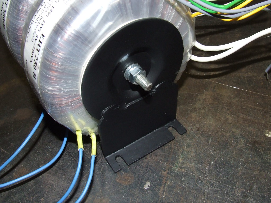

Nem CSAK labortápos téma, de most találkoztam a problémával, és elsőre jól bele is futottam a csávába.
Két labortápegységet építek egy dobozba, és mindkettőnek külön trafója van. Ezeket kellett valahogy rögzíteni, méghozzá lehetőleg kis helyre, de mégis kellően stabilan. Ezekből a trafókból kb. 5kg 1db, tehát a 2 már egy tizes.
Nem szinezem a történetet, 1-es verzió totál kudarc, a 2-es verzió remek stabilitást eredményezett.

Alkotó: mi az hogy totál kudarc ? Meg hogyhogy a másik meg stabil ?
(#) Doncso válasza lidi hozzászólására (») Aug 10, 2009 /
Szerintem arra gondolt, hogy az iszonyatos tömeget az első felfogatás nem igazán tudta rögzíteni, míg a második képen lévő rögzítési mód stabil.
(#) Alkotó válasza Doncso hozzászólására (») Aug 10, 2009 /
Pontosan így van!
És ami nem látszik a képeken, a trafókat nem szorítottam bikából össze, mert azt ugye nem tűrik el. Van bennük egy tájoló henger, ami csak egy kicsit lötyög a "belső furatban" és ez tájolja ez egész szerkezetet közel központosan tudja tartani.
(#) Doncso válasza Alkotó hozzászólására (») Aug 10, 2009 /
Én is gondolkoztam valami ilyesmi elhelyezésen anno amikor a dupla tápomat építettem, de végül is benyomtam őket a táp panel alá, igaz épphogy befértek, de végül is jó helyen vannak ott is.
(#) lidi válasza Alkotó hozzászólására (») Aug 10, 2009 /
Hát biztos én vagyok helikopter, de nem értem. Ha az első rögzítésnél is van tájolóhenger belül, akkor az mért nem jó ?!
Gyengék a lábak amiken áll az egész.
(#) lidi válasza Doncso hozzászólására (») Aug 10, 2009 /
Hát, de a második se kazánlemez. Azt hittem hogy abban van valami okosság hogy a tengelynél van-e függesztve, vagy a szélén felhegesztve. De szerintem mind1, ha belül ugyanolyan.
(#) Alkotó válasza lidi hozzászólására (») Aug 10, 2009 /
Az elsővel az volta gond, hogy egyszer simán el tudtak fordulni a trafók, másodszor pedig a csavarnál való megtámasztás nem adott kellő stabilitást, libegett egy kicsit. Maga a tartólemez elég erős volt, hiszen vastag rozsdamenetes lemez, ráadásul a széleit felhajtottam merevítésként, de a két M6-os anya közé hiába húztam be őket, nem volt merev.
A 2-es verzió, magához a toroidrögzítő tárcsához hegesztett "tartólábakat" jelent, amit egyszerű kivitelezeni (főleg ha rendelkezésre áll valamilyen hegesztő eszköz), és tökéletesen stabil.
