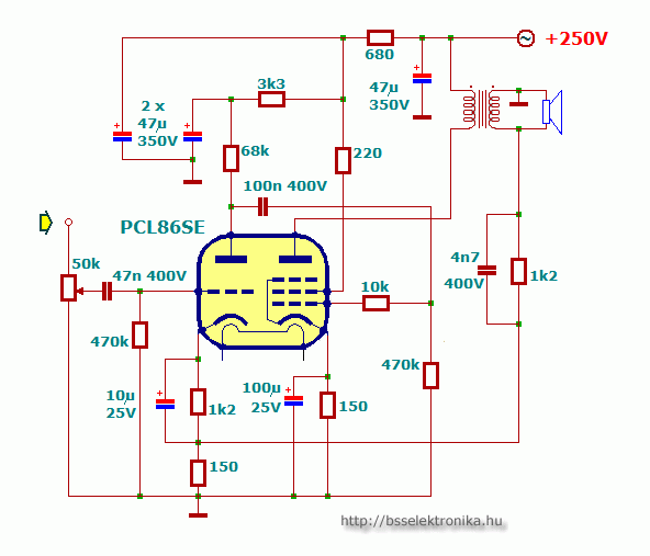

(#) MrMarcee válasza mark.budai hozzászólására (») Okt 18, 2009
ezt részletezd kérlek!
(#) sturbi válasza MrMarcee hozzászólására (») Okt 18, 2009
A primerek autotrafósan sorba vannak kötve, ha szét tudod választani a primer tekercset a 220 -as pontnál, akkor lesz leválasztott 220 V-od is, ami jó lesz egy erősítőnek, az ilyen 440 V-os trafók elég jó szigetelésű drótból készülnek, nem valószínű, hogy gond lesz vele, de még az is lehet, hogy mindegyik kivezetésnél van sorszigetelés is.
(#) mark.budai válasza MrMarcee hozzászólására (») Okt 18, 2009
Az primer, csak nagyobb feszültségre is lehet kötni a trafót. Sturbi leírta, hogy ha a 220-nál szét tudod választani a tekercseke, akkor lesz egy 220-220, 6V-os trafód. Ez jó lesz csöveshez. Egyenirányítva 280-300V-od lesz. Szűrőtekercsen, ellenálláson ejtesz 10-20V-ot, és a PCL86-hoz pont jó lesz!
Tehát ha jól értem akkor valahogy így néz ki?

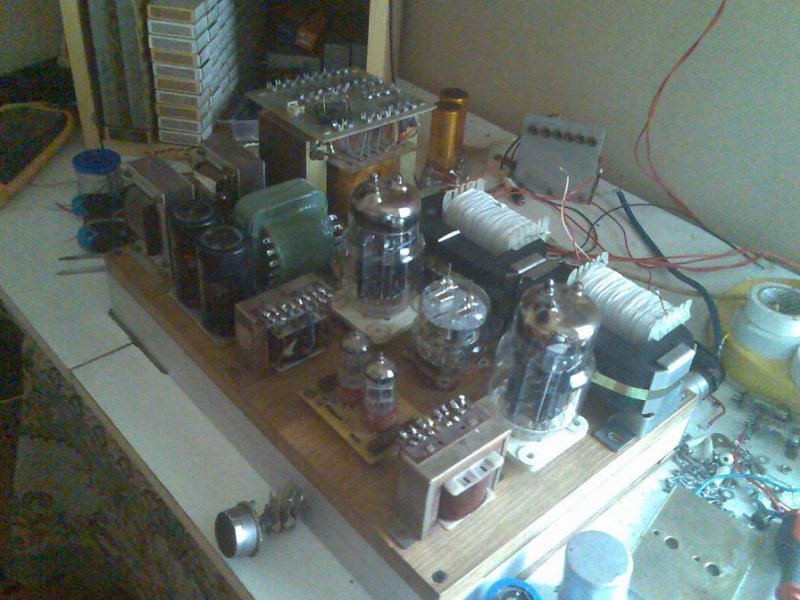

-Én is elkezdtem építeni egy kezdőknek (kezdő őrülteknek) való erősítőt. 6C33-as sikerein felbuzdulva készítek egy olyan erősítőt, ami egy panelen egy függetlenül működtethető kisteljesítményű erősítőt tartalmaz, ami egyben egy külön bekapcsolható nagy teljesítményű végfok meghajtása. A nagy teljesítményű végfoknak még kölön két fokozata lesz egy 2*12 W-os, és egy 2*18 W-os fokozat. 12W-os állásban a kimenő 1,5 K-s lesz, a 6C33C-ek-nek csak fele lesz befűtve és 100 mA lesz a nyugalmi áram. 18 W-os állásban mindkét fele be lesz fűtve a csöveknek, és 200-220 mA lesz a nyugalmi áram, a kimenő ekkor 1,1 K-s lesz.
A kis erősítő GU 32-vel felépített tetródás erősítő lesz 12 K-s kimenővel, aminek a szekundere a hangszórócsatlakozóra megy ha a 6C33C fokozat nincs bekapcsolva, illetve műterhelésre ha be van. A 6C33C ennek primerjéről kap direktcsatoltan vezérlőjelet. Ennek az erősítőrésznek 2*2 W lesz a kimenőteljesítménye 8 ohmra, és teljesen független hálótrafó szolgálja ki. A GU 32 meghajtását még nem döntöttem el, valószínűleg triódás SRPP-bemenőfokozattal oldom meg, kondenzátoros csatolással.
Az alaplapot (dobozt) már nagyjából elkészítettem, a 400 W-os trafót kell még megtekernem a 33-asokhoz, akkor elvileg meglesznek (a másik hálótrafó megvan) az alkatrészek.
Pár kép a szérnypróbálgatásaimról, ködös, alkatrésztologatós stádiumban :
Pontosan így néz ki, de még a primer elején ott a +-7%-os leágazás is.

:eek2: Az nem rossz kezdő aki egy ilyet megépít. Én nem vállalkoznék rá most egyből. Az a (nagy) őrültség valóban kell hozzá, amit említettél.

és ha letekerem róla a drótot, és feltekerem csak a 220at a primerre, meg szekunderre még 220at meg a 6ot?
PCL86 vagy PL500 jobb?

Ez valóban elszánt embereknek való mivel ha megnézzük a 6C33C és a GU 32 árát ? akkor bizonyára egy kezdő elretten ettől !

Az meg a legjobb megoldás, mert az a biztos, amit az ember maga megcsinál, de fűtéshez akkor már 6,5 V-ot tekerj kb. 2 A terhelhetőségre és P-s sorozatú csövekhez 14-15-16 V-ot (leágazásosan) 1 A terhelhetőségre.
Attól függ mire kell! Szobába jobb a PCL86, de ha buliba akarsz menni, vagy az utcának zenélni egy kicsit(!), jobb a PL500
Ne rakj ECC85-öt bele. PCL86-nak nem kell, mert ott a trióda benn a csőben.
A terhelhetőséget nem szabályozzuk, csak maximális értékeket adunk meg. A drótvastagság alapján, de gondolom ez logikus, hogy 0,25-ös huzalon nem vezetünk 30A-t .
1-es huzalról ~2-2,5A-t vehetünk le.
rendben.
Akkor ennyi az egész?
Vagy van jobb kapcsolás is hozzá?
És... hamár ilyet csinálok, szerintem szereóba lenne a legjobb (mivel van 2 ilyen csövem), Ahhoz ennek megépítem a dupláját?
Meg még ami fontos, mekkora teljesítményt ad ez le kb?

Nem olyan nagy meló (erről próbálom magam meggyőzni. ), részeiben már mindent kipróbáltam, a csövek valóban drágák. Nagy méretű trafókat viszonylag könnyű tekerni (árban az a nagyon húzós, ha úgy kell megvenni). A 6C33C-nek SU 75 B (296 VA) vasakat vettem még régebben (6C41-hez, de szűken jó a 33-asnak is, ezen egyoldalasan elkészített kimenő az említett impedanciákkal szépen tud szólni. Erre már rutinból tekerek lassan. Mindenesetre egy darabig el vacakolok vele, az biztos.

Igen ennyi az egész. Meg persze az egyenirányítás, stb.. De az erősítő rész ennyi. Sztereónak 2 ilyet kell megépíteni. 2-3W-ot fog adni.
oh... az nem sok... PL500ból azért 20W-t ki lehet hozni (az meg itthonra már lehet sok... ). egy 8-10W körüli jobb volna
Ha még nem építettél csövest, ne csinálj nagyobbat (ezzel is lesz elég gondod, mire belerázódsz), jó ez a kapcsolás nem kell jobbat keresgélni, és szerintem megdöbbensz majd, hogy milyen hangos is tud lenni 2-3 W. Ha ez már szépen szól az asztalodon ráérsz azután is kergetni a wattokat, sokkal könnyebb dolgod lesz, hidd el.
