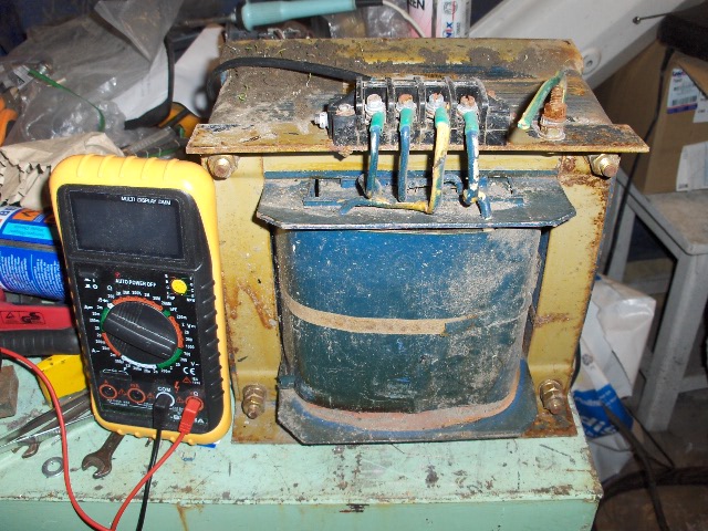

(#) rozsda válasza boyscout hozzászólására (») Okt 30, 2009 /
Szia.
A mellékelt kép nem pont ide készült,de a lényeg rajta van.Igy vannak bekötve az akksik.
Trafóbol ami most van hirtelen az egy őshüllő heggesztőtrafó.Kb 30 éve készitette egy öreg villanyszerelö.Kézi tekerésü és még mái napig gyönyörüen heggeszt.Persze nincsen benne HOT-START és letapadás gátló ,de hidd el nekem hogy élvezet vele heggeszteni.Szóval az árammal nincs gond,a feszültségeket pedig holnap megmérem a secundereken.Remélem lessz valami közeli érték.
Milyen feszültséghatárok a megfelelöek?
De ha nem válik be akkor tekertetni is tudok.Nekem nem a trafó a gond hanem a kapcsrajz .
(#) boyscout válasza rozsda hozzászólására (») Okt 31, 2009 /
Na pont ezt mondtam!
Szerintem jobb lenne,ha 4 aksit sorba, és a két sort csak a végein párhuzamosítanád!
De itt a legegyszerúbb rajz amit csak találtam.
Itt csak kicsit fel kell piszkálni a feszültséget, no meg izmos diódákat,meg tirisztort tenni,és ennyi.
Az érdekessége, hogy ha bejejölöd a vezérlési pontokat,később turbózhatod.Mert akkor már csak kapcsolgatni kell.
Azt meg egy kis optocsatolóval is lehet.
Magyarázat: Az R 3 gyújtja a főTirisztort, ennek tudni kell biztosan begyújtani, ezt csak a főT. gyújtóárama határozza +.
A vezérlést pedig a segédtirisztor valósítja +,azzal az egyszerű dologgal,hogy kisöntöli az R3-t,mikor az R2+Tr1 által alkotott feszültség osztón levő feszültség eléri a begyujtáshoz szükséges nagyságot.Itt a D2 zénerrel is sokat lehet variálni,mert ez "lenyeli" a gyujtófesz nagyját.Az osztó feszültségét növeli ezáltal.
Ez pedig az a pont,amit a töltendő aksikról veszünk le.A Varia csak az R2 nagyságában van.
Az áramkorlátozáshoz meg használhatsz izzókat, ellenállást,
vagy ami eszedbe jut.A műszer,M1, is ellenállás.

(#) rozsda válasza boyscout hozzászólására (») Nov 15, 2009 /
Most nem részletezném,de sokkot kapok a heggesztőtrafótol.
Viszont találtam egy igen tökös trafót.Csak az a baj vele hogy egy kicsit hiányos az adattáblája és terheletlenül 140V-ot ad a secunderen.Viszont szétszedhető.Ez jó lenne a célnak ha letekernék belőle annyit hogy a kivánt feszt adja?
