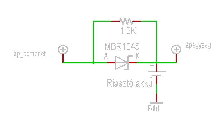

A helyzet : van az autómba egy lejátszó meg vinyó + monitor aminek kell összesen 12v+5v max 4/4A ...Ezt megoldottam egy panelon hogy stabil legyen 78t12 és 78t05-el ...stabil is mindaddig míg nem indítom az autót ...vagyis a fesz leesik indítás alatt ..pffff nem tudom mennyire de leáll a rendszer !! És ez a bajom ..mondjuk nem is csodálkozom mert a 12V stab ic 10V-ból nem tud stabil 12-őt Nos mivel ezek az ic-k bemenője max35V -ot visel el ,jött az ötlet mi lenne ha felturbóznám a feszt ,és ha indítom az autót ,akkor is még 12V felett lennék .. Ezután vettem egy 80W-os autós laptop konvertert beállítom 20 V-ra ..összerektam ,de mikor indítom a kocsit ,vagyis önindítózok ,akkor ez is kikapcsol ....na most jöttök ti ) Mit tegyek ,hogy önindítózás alatt is legyen stabil 12V-om 4A -el ,mert az 5 V az OK akkor is !
Sajnos megoldhatatlan a problémád, mert akár 5mp is lehet az önindítózás, Ha kevesebb áram kellene, megoldható lenne egy soros dióda, meg a gépkocsi erősítőkhöz használt fél farados kondi. Az önindítózáskor a dióda miatt nem sülni ki a kondi. Egy próbát azért megér, ha van valamelyik ismerősödnek....
estleg egy második kisebb akksi...
Ne keseríts el !!
Egyébként próbáltam ,mert van egy 1F-os kondim is ...Bekötöttem a rendszer elé ,de ugyanaz ...ki is kötöttem ..
Egy zselés akkumulátort köss be kondenzátor helyett. Természetesen Schottky diódával, hogy ne szívja le az önindító.
ÖÖÖÖ ...ok... kérhetek egy típus ajánlást, és ,hogy is kötöm be ??
Ha menetközben gondjaid támadnak, a 78T12 helyett LM 2940 CT-12V jobb lehet.
Az ellenállás egy csepptöltést ad a zselés akkunak.
köszönöm ezt így fogom megépíteni ...
De az az 1A az egy kicsit kevés ...
volt soros dióda is? mert ha nem akkor tényleg semmi eredmény
