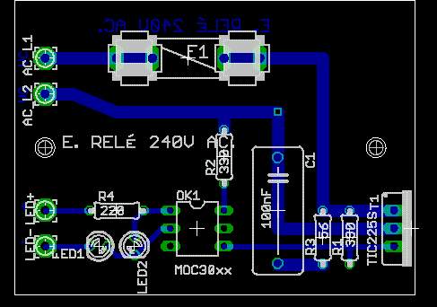

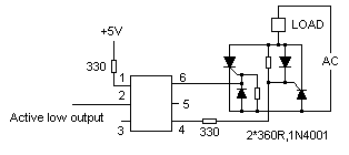

Válassz ki egyet, amit úgy érzel, hogy meg tudsz építeni. Ha a témát az elejéről átolvasod, elkébzelhető, hogy nyáktervet is találsz... A többi meg kialakul.
S nem is kellett lapoznom sem. LÁSD: LED-es fényorgona. Ez egyik LED helyére egy MOC3061-es "szilárdtestrelé"-s kapcsolás -SSR -. S szinte készen is van.
( Ja még egy adapterre is szükséged lesz. )

(#) roland0327 válasza _JANI_ hozzászólására (») Jan 28, 2010 /
Nem rossz csak vonalbemetű kell.
(#) _JANI_ válasza roland0327 hozzászólására (») Jan 28, 2010 /
Kihagyhatod a mikrofont és az R1-es ellenállást.
S 1M omh-os potenciométeren kersztül vidd a jelet a C1-re.
Poti egyik pontja a GND-n.
Másik pontja a HF kimenetre...
A csúszka a C1-re lesz kötve...

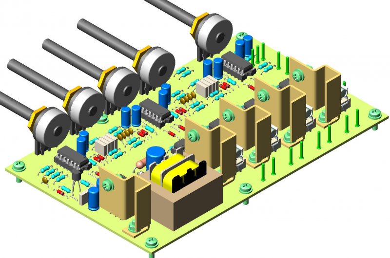

(#) Alkotó hozzászólása Feb 2, 2010 / 3
1. A sok verizóban, sok forrásból létező fényorgona kapcsolást átrajzoltam. Erre részben azért volt szükség mert az "eredeti" vonalvezetése katasztrofális volt, részben azért, mert kiegészítettem saját és mások (H.János és K.Gábor) ötletei alapján.
2. Kapott egy tejes értékű "+csat" nevű csatornát. Megfelelő kondenzátorértékekkel, a teljes hangfrekvenciás sáv így már 4 részre osztható, tehát kihasználható a kapható színek mindegyike (akár lámpa, akár led -piros, zöld, kék, sárga-). Ezen túl, némi kis alkatrész kihagyással és cserével, úgynevezett szünetcsatornává is lehet alakítani (A nyákon is van egy pici kis variálás, de IC3-D bemeneteit ekkor meg kell fordítani, és ehhez be kell avatkozni. A panelterv olyan, hogy mindkét verziót ki tudja szolgálni.)
3. Továbbá egy olyan funkció is bekerült, ami egy kapcsolóval direktbe kigyújtja az összes lámpát.
4. Terveztem egy panelt is, mert amiket eddig láttam, akár terven, akár fotón, azok nekem nem tetszettek.
5. Korábbi tapasztalataim szerint a TRIAK-okat nem kell egyáltalán hűteni, de azért a biztonság kedvéért én terveztem rájuk egy kis hűtőfelületet. Ezt simán 1-1,5-es alumínium lemezből lehet meghajtogatni, mind az 5 db egyforma.
6. Jelenleg még csak terv, nincs kipróbálva! Épp azért teszem már most fel, hátha valaki megelőz a próbával, illetve további ötletek is születhetnek, amitől esetleg jobb lehetne.
(#) _JANI_ válasza Alkotó hozzászólására (») Feb 2, 2010 /
Ilyen gondos kivitelezés mellet, kicsi az esélye a hibának!
( Az két "LÓGÓS" OPA további fejlesztésre ad lehetőséget! :yes: )
[off] Milyen programmal készítetted a nyáktervet? ORCAD?

(#) Alkotó válasza _JANI_ hozzászólására (») Feb 2, 2010 /
Nem ORCAD, SprintLayout-ot használok. Az való nekem, az illik a felkészültségemhez. Egyszerű kisembereknek, egyszerű kis nyákrajzoló. No meg ahhoz írtam magyar nyelvű kezelési utasítást, ezért elég jól ismerem.

(#) _JANI_ válasza szabi83 hozzászólására (») Feb 3, 2010 /
Bár a _kapcsolásban_ azoknak az alkatrészeknek más feladat lett szánva, de valóban a legtöbb kapcsolásnak az alapja egy csúcsegyenirányító aminek a kimenetére egy FET van kötve. A FEt az aktív elem a visszacsatoló ágban a bemeneten...
(#) _JANI_ válasza Alkotó hozzászólására (») Feb 3, 2010 /
Nem látszik rajta, hogy azzal készült. ( Vagy nekem nem tűnt fel.)
Ja az áramkörrel kapcsolatban lenne egy építő jellegű javaslatom, észrevételem.
Szerencsés lenne jobban elválasztani a hálózati feszültség alatt lévő részeket a törpefeszültségtől.
Az áramkörön van elegendő hely ennek a megvalósítására...
( Szerintem, minél messzebb vannak egymástól annál jobb.
Az optocsatoló két oldala közti terület legyen tabu.
Azaz (ha lehet) ott semmilyen vezetősáv ne menjen! )
