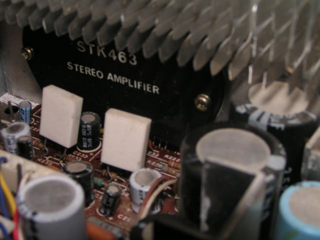

Van nekem egy STK 463 sztereó végfok ic-vel ellátott végerősítőm. Egy haveromtól vettem fél éve pár DVD lejátszóval, és egyszer csak az alacsony frekiket elkezdte túl erősíteni (35-40Hz-től lefele), aminek köszönhetően a hangfalaim mélynyomói csak lobognak. (Ez a hiba előjött 2-szer, de akkor el is tűnt, viszont most újra előjött, de ezúttal nem múlik el) Ezért sajnos nem tudom hangosabban hallgatni a zenét.
Mi lehet a gond?
Egy ismerősöm azt mondta, hogy valószínűleg valaki sokáig csak az erősítő egyik kimeneti csatornáját terhelte, ezért "megnyúlt az ic-lába" vagyis tönkrement.
Lehetséges ez?
ui.: Ha jól tudom, akkor ez a végfok kb. 2x30W/4-8Ohm-os, és egy pár 6 Ohm-os/100W-os hangfalat csatoltam a kimenetére.
A hangfalaknak semmi baja, mert megnéztem, és minden hangfalnál ugyan az..
Ja, és még valami. Egyaránt használom MP3-ról, és DVD lejátszóról. Ha megnézek egy filmet és közben folyamatosan megy az erősítő is, akkor utánna még ha torzításig csavarom és full bass, se rezegnek annyira a mélyek, mint amikor alig van rajta basszus, és alap hangerő, de ha zenét hallgatok rajt, semmi változás.
Kérlek segítsetek!

Az STK-k általában 8 ohm-os terhelésre vannak méretezve, a 463 is ilyen. Tehát nem igazán szerencsés kisebb ellenállású hangsugárzókkal (túl)terhelni őket. Amúgy is nagyon érzékenyek. Szerintem nézd át az áramkört, és ha nincs semmi hiba, cseréld ki az STK modult, nem nagy érvágás, itt elég jó áron kapható...
Szerk.: Esetleg még valószínű az előfok/hangszín hibája.
(#) tungsram hozzászólása Feb 21, 2010 /
Ha hangszóród "lobog" az alacsonyfrekis gerjedés is lehet, Tehát nézd meg az IC viszacsatolását, hogy rendben van-e. Kettő nézd át a tápot nincs-e valami bekakázva. Lehet akár egy hidegítő kondi ami csinálja a Kambodzsát.
(#) proba válasza Jax hozzászólására (») Feb 21, 2010 /
A hangszínszabályzó ,vagy táphiba esélyes szerintem,ha mindkét csatornán csinálja.Ha volt már ilyen hibája, és eltűnt,akkor esélyes egy jó kis forrasztási hiba is.
Próbáld ki ,hogy csak egy bemenetére kötsz valamit ,hátha valamelyik bemenet lobogtatja.

(#) szamóca válasza Jax hozzászólására (») Feb 21, 2010 /
Minden műsorral "lobog" a hangszóró, vagy csak egyes műsoranyagokkal? (Van olyan lemezem, amivel minden hangszóró 1-2Hz-en mozog. ) Ha mindennel, akkor már vázolták a lehetőségeket. Tápkondik, visszacsatolóág RC komplexuma. Bár ha mind a két csatorna ugyanazt produkálja, inkább a táp.
Az IC +-26V mellet 8Ohmra ad 25W-ot. a max fesz Vcc=+-38V. Ha 6Ohmal terheled, nagy kivezérlésnél megnő az áram, és a végfokban komlementerdarlingtonok nem erre lettek méretezve. Az STK hibridek nagyon érzékenyek erre, könnyen elszállnak. Van hogy minden jel nélkül, van hogy pár volt jelenik meg a kimeneten. Ez már előjele a végnek.
(#) Jax válasza szamóca hozzászólására (») Feb 22, 2010 /
Minden zene, de a filmeknél semmi (álltalába a dvd-ről megy, és csak néha mp3-ról). És mint már említettem fogalmam sincs miért, de most is meg néztem egy filmet full basszussal dübörgött, elég hangosan, és elmúlt az a hiba. :eek2: Eddig ezen a hangerőn kissebb basszussal is előre csúszkáltak a hangfalak a szekrény tetején, mert annyira rezonáltak az alacsony frekin, most meg masszívan állnak..
Azt meg nem értem, h miért terhelem túl az ic-t ha 6 ohmos hangfalat kötök rá.. ugyanis rá van írva gyárilag, az erősítőre, hogy 4-től 8 ohm-ig bármilyen hangfalat rá lehet kötni.

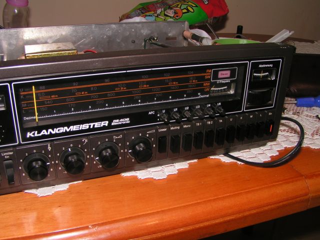

(#) Ronin válasza tatabike hozzászólására (») Feb 24, 2010 /
Nekem meg van egy ilyenem mint a képeken, és ennek a hátuljára is 4-8-ohm van írva.
Amíg a Siemens-t használtam, mindig 4 ohm-os, 100W-os hangfalak voltak rákötve, és nem kíméltem akkoriban.
