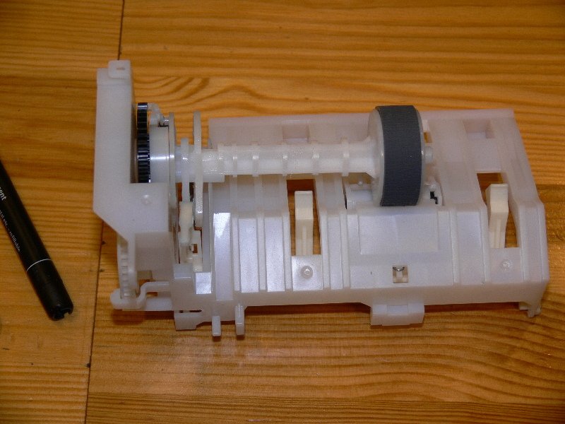

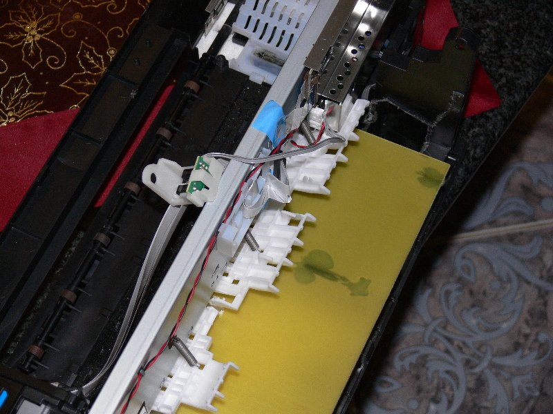

(#) llaci56 válasza gustaw hozzászólására (») Feb 4, 2010 /
Nem, nem én követtem el a linken szereplő átalakítást, de cca. ugyan azt csináltam meg. (Azóta én is megtaláltam.)
Tettem fel képet. Ha a papírbehúzó egységet kiemeled, (2 csavar fogja,) – utolsó kép, - akkor látod a műanyagon, hogy mi az ami még útban van a vízszintes bemenethez. Az 1. képen is látszik a vágás nyoma. Azt a síkágyat, amin a fej szaladgál, (4 csavar tartja) két nyákból készült alátéttel megemeltem. (2 csavarnál alul.)
Az a panel, ami a képen látszik, (csak oda van ragasztva,) egy sík asztal, amin be lehet tolni a papírt vagy a panelt.
Megoldandó feladat a papírérzékelő kar és rés opto elhelyezése, mert az elektronika figyeli annak kapcsolási idejét. A motor elindulásától mérve nem lehet sem túl korán, sem későn, mert hibára fut.
Most úgy nyomtatok, hogy a papírt vagy panelt benyomom a görgők alá, kiadom a nyomtatási parancsot a gépről, bal kezemben fogom az opto-t, és amikor a papír 8 cm –t előrehaladt, bedugok valamit az opto-ba.
Az opto elhelyezésével még azért nem foglalkoztam, mert tovább szeretném alakítani az egészet. CNC szerűen, egy fix asztalon fog mozogni a síkágy, a saját pályájával merőlegesen, az eredeti motorral és elektronikával. (Tehát nem a papír mozog, hanem azon a nyomtató.) Így egy nyomatot akár többször is meg lehet ismételni.
Ha eljössz Solymárra, személyesen is megtekintheted.

Én a paneleimet P20 -szal csinálom, ezt a nyomtatót nem erre a célra alakítottam át, és az átalakítás még nincs is készen. A vég cél az, hogy a fej hosszában is mozogjon, és a "papír" álljon egyhelyben. (Mint a CNC.)
Nyomtattam vele próbát panelra, - ezt a képet tettem fel, de ez így még maratásra nem alkalmas. Laser toner porral kell megszórni, majd levegővel lefúvatni, és ezek után rásütni a panelra. (200 fokon)
Ha kész lesz az átalakítás, akkor egy nyomtatást akárhányszor meg lehet ismételni szellemkép nélkül. Több réteg felvitele és alacsonyabb hőfokú szárítása adhat jó eredményt toner por nélkül is.
