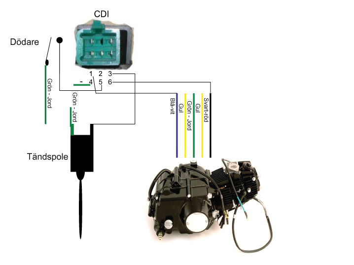

(#) Master006 hozzászólása Szept 28, 2009 /
Megépítettem az itteni kapcsrajz alapján az elektronikát. Viszont nem igazán tudok rájönni, hogyan is kössem be...
A német feliratokon nem igazán igazodtam el.
A jeladó helyét meg tudtam állapítani...Zündimpulsgeber de akárhogyan próbáltam bekötni, nem igazán akar beindulni vele a gép...
Valaki segítsen S.O.S.!!!

(#) Master006 hozzászólása Szept 30, 2009 /
Üdv mindenkinek!
Az itt fentlévő kapcsolás működik valakinek?
Megépítettem, de semmi életjelet nem produkál vele a motor...BT151-es tirisztor lett belerakva, minden más alkatrész megeggyezik a rajzon megadottakkal.
Bekötés jó a motoron, de semmi szikrát nem kapok vele...
Valakinek valami ötlete?
Panelt magam rajzoltam...habár hobbi szinten űzöm az elektronikát, azért nem túl bonyolult ez a kapcsolás, és nemhiszem, hogy a panellal lenne gond.
(#) D_Zsolt válasza Master006 hozzászólására (») Szept 30, 2009 /
Ha erre a kapcsolásra gondoltál,
http://www.hobbielektronika.hu/forum/files/db/dbf28bc93c9d57b95bb90...c7.png
, akkor igen, ez működik! Tegyél fel képeket, rajzokat, hogy mit csináltál, akkor többen tudunk segíteni!
