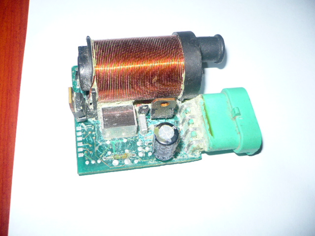

(#) gulacsy hozzászólása Jún 20, 2010 /
Hátha valakit érdekel?
Egy Malaguti F10 elektronikát kikapartam a beöntésből.
Mellékelem a képeket
(#) mex válasza gulacsy hozzászólására (») Jún 20, 2010 /
És most hogyan tovább?

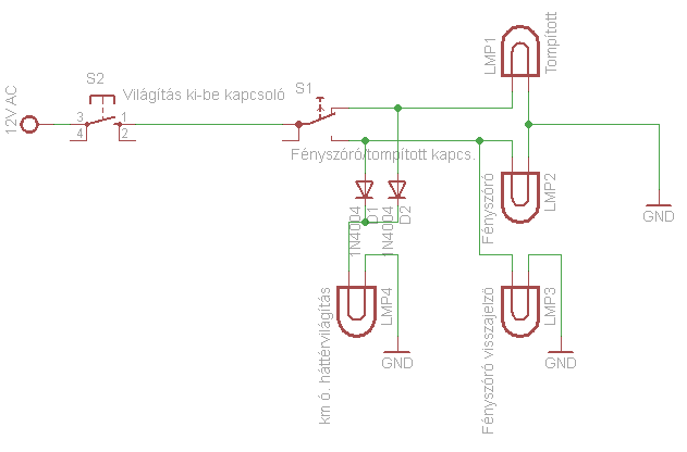

(#) (Felhasználó 4577) hozzászólása Júl 1, 2010 /
Szeretném a motoromon bekötni a kilóméter órába a háttérvilágítást és a fényszóró visszajelzőt is.
Azt szeretném, hogy ha vagy a tompított vagy a fényszóró van felkapcsolva világítson a háttérvilágítás a kilóméterórában.
Arra gondoltam, hogy diódákkal meg lehetne oldani valahogy, csak azt nem tudom, hogy hogy.
Lerajzoltam a bekötését.
A háttérvilágításhoz hogyan kössem be a diódákat?
(#) moltam válasza (Felhasználó 4577) hozzászólására (») Júl 1, 2010 / 1
Helo.
Egyszerűen kösd a világításkapcsoló jobb oldalára. Ha ez nem kivitelezhető, két dióda a tompított és távolsági vezetékére, katódjuk összekötve és a háttérvilágításra kötve.
(#) (Felhasználó 4577) válasza moltam hozzászólására (») Júl 1, 2010 /
Köszönöm a választ!
Jól rajzoltam le?
Igen. A dióda 1A ig használható.
Köszönöm. Igen, tudom, nekem csak párszáz mA kell.

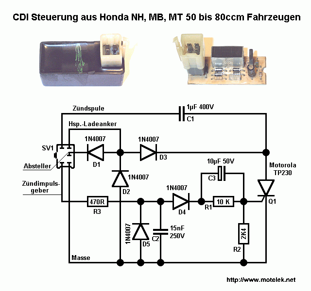

(#) laszloadam4 hozzászólása Júl 29, 2010 /
Segítsen valaki HELP.Honda MT-nél a CDI-n(a Dión is ilyen van) hogyan lehetne megnézni,hogy melyik vezetéket melyik sarura kell csatlakoztatni? Az a baj,hogy lehet,hogy az előző tulaj nem jól kötötte be és én meg nem tudok rájönni,hogy melyik hova való. Ráadásúl minden próbálkozás egy új CDI-be kerül.
Mert sajna ha rosszul kötöm be akkor elszáll
Sikerült megtalálnom melyik sarura mit kell kötni.Csak azt nem értem,hogy mit ábrázol.Tehát hogy melyik a gyújtótekercs,a jeladó tekercse,a generátor tekercse stb.
Segítsen valaki ebben hogy mi micsoda.
Előre is köszönöm.
(#) Krisz03 válasza laszloadam4 hozzászólására (») Júl 29, 2010 /
Zündspule: trafó
Hsp-Ladeanker: gyújtótekercs (nagy menetszámú, nagy feszültségű töltőtekercs)
Absteller: leállító
Masse: test
Zündimpulsgeber: jeladó
(#) laszloadam4 válasza Krisz03 hozzászólására (») Júl 29, 2010 /
Köszi szépen.Még annyi kérdésem lenne,hogy a trafó vagy a "gyújtótekercs (nagy menetszámú, nagy feszültségű töltőtekercs)"-re megy a gyertya?Mert szerintem a trafó a gyújtótekecs és "Hsp-Ladeanker:' a táp amiről kapja a feszültséget.
Várom válaszod.
Üdv.!
A trafó az trafó, vagy másnéven gyújtótrafó. Ebből "jön" a szikra. A gyújtótekercs pedig ahogyan mondod, az elektronika tápja.
Köszönöm szépen a segítséget. Közben én is lefordítottam szótárból.De legalább te megerősítettél.
Ezer hála
Remélem most már jó lesz.
