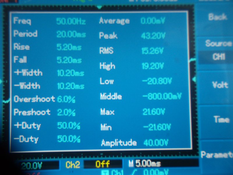

Na sikerült egy képet összehoznom. Gondoltam eleinte kihasználom az USB képfeltöltést a jobb minőségért, de miután rájöttem arra is, hogy a vele adott software nem windows 7-re készült és nem ismeri fel a szkópot azután a kedvem elment és maradt a hagyományos módszer.
(#) kadarist válasza nagy_david1 hozzászólására (») Aug 3, 2010 /
Mindent kiír. Nincs mit hozzátenni.
(#) nagy_david1 válasza kadarist hozzászólására (») Aug 3, 2010 /
Az az érdekes, hogy a multiméter (középkategóriás kb) 13,5V fölötti feszültséget sehogy nem ír ki és annak is a belső ellenállása 10M ohm, míg az oszcillószkópnak 1M ohm, szóval nem szabadna jobban leterhelje. Tudásom se elég az is biztos a sin jelek igazán megértéséhez. Köszönöm.
Nézz utána ezeknek a fogalmaknak. Magyar nyelven is találsz forrásokat. Ez egy angol képes magyarázat:Bővebben: Link. Az RMS-ről(effektív érték):Bővebben: Link
És akkor a mérőműszerem "mit számol" (RMS-t, nem?)? Ugyanakkor miért van az, hogy az 1,44xeres szorzó a multiméter által kihozott értékkel jön ki helyesen? Kicsit az zavar, hogy két multiméter is ugyanazt az értéket mutatja és, hogy ezt én semmilyen opcióval nem vagyok képes elérni egy drága szkóppal. Bocsánat a buta kérdésekért és köszönöm a segítségeket.

(#) kadarist válasza nagy_david1 hozzászólására (») Aug 3, 2010 / 1
Lehet, hogy a multid csal, és a szkóp a hiteles. Egy valóban hiteles mérést kellene végezned hitelesített műszerekkel.
Jaj mekkora :lama: vagyok. Kicseréltem a MAXWELL multiba az elemet próbából és egyből előjött a 15V. Megnyugodtam me ezek szerint az olcsóbb műszerem kalandozott el. Köszönöm mindkettőtöknek. Viszont akkor az az érdekes, hogy a transzformátoromat 12V szekunder feszültséggel vásároltam, de ez már a legkevesebb. Mégegyszer köszönöm örökös segítőkészséged.
(#) proli007 válasza nagy_david1 hozzászólására (») Aug 3, 2010 /
- Egy transzformátor, névleges terhelésén adja a névleges feszültségét. (Persze ha jól van méretezve, és a hálózat is annyi amennyi az előírt, de soha nem az.)
- Egyébként 1..10Mohm-al terhelni, pedig egyáltalán nem politikus egy trafót. Az mellett bármit összeszedhet.
- Egy hálózati feszültség, szinte soha nem szinuszos, az mindig felharmonikussal is terhelt (tehát torz). Ez meghamisíthatja a mérésedet.
- A multiméter sem biztos, hogy TRUE RMS, de a szkóp valószínűleg az, mert az számolja az értéket. A legtöbb multiméter, meg átlagot mér, de effektívre van kalibrálva..
- Szóval, ha a hálózatról közel szinuszos feszültséget szeretnél nézni, akkor valami RC tagos alul-áteresztő szűrőt kell közbeiktatni. Az csökkenti a felharmonikus tartalmat, és közelíteni fognak egymáshoz a mérések-számítások. Mert ugye a gyök kettő, is csak egyedül a szinuszra igaz..
üdv! proli007
(#) nagy_david1 válasza proli007 hozzászólására (») Aug 3, 2010 /
Köszönöm neked is a mindig tökéletes, segítő hozzászólásaidat. Van mit még tanuljak.

(#) karpi válasza nagy_david1 hozzászólására (») Aug 4, 2010 /
Jo kis muszer .
Nincs ennek egy trimmer-bealito valahol ahol etalon feszultseghez lehet beallitani.Nekem a meloba van egy jo par szkopom .Mindegyik profi laboratoriumi szkopnak van egy egy trimmerje amit csavarhuzoval bealithatok .Olyan is van ameliknek az elterito idot is beallithatom egy a kepernyon megjeleno 1000 Hz-es 1Vpp negyszogjel szerint amit a szkopban levo "etalon" generator ad.
Egy ruszki szkopot meg szejjel kel szedjek idonkent hogy egy trimmert utannaalitsak de az egy Video-szkop 10MHz -es aminel az oszciloszkop csak indikator inkabb a wobler a fo dolog benne TV es radio javitas/bealitashoz.
Multimeterek altalaban efektiv vagyis RMS -t mer.Olcso muszerek elallitodnak.
A multimeter frekvenciamenete nem olyan linearis mint egy szkope . Altalaban 50 Hz korul mernek pontossan.Ugy latom 50Hz-et mertel ..Az 50Hz-re ratevodott magasabb frekvenciakat egesz radiofrekvenciakig a szkop megmeri a multimeterbe le vannak" szurve" igy az efektiv ertek kisebb .talan ez az oka.
A csucs-csucs feszultseg szinuszos hullamforma eseteben kb 3 x az efektiv ertek. tehat kb 3 x 13,5 V =kb 40V pp
Majdnem pontossan Vpp=(U RMS *1,42 )*2
(#) pucuka válasza karpi hozzászólására (») Aug 4, 2010 /
A digitális szkópokban, mivel az egész mérési processzust mikrovezérlők végzik, a hitelesítést is szerviz programmban lehet elvégezni, semmi trimmer poti.
A DVM -ek általában csúcsfeszültséget mérnek, de effektív értéket mutatnak, ami csak szigorúan kistorzítású színuszra igaz. Amelyik DVM thru RMS- mérésére képes, az jóval drágább is, és nem csúcsegyenirányítóval, hanem termisztoros mérővel mér.
A digitális szkópban azért lehet valódi effektív teljesítményt mérni, mert a bemenőjelből vett mintákból kiszámolható a mért jel effektív értéke.

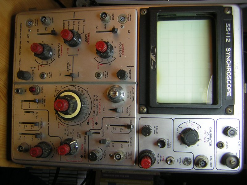

(#) dB_Thunder hozzászólása Szept 6, 2010 /
Van nekem egy ilyenk szkópom. Most javítgatom, meg tanulom a használatát, de lila gőzöm sincs mire jó a COUPLING kapcsoló a trigger résznél.
Ha valaki felvilágosítana megköszönném !
(#) kadarist válasza dB_Thunder hozzászólására (») Szept 7, 2010 /
A trigger-jelet lehet szűrőzni ezzel a kapcsolóval. Be tudsz iktatni egy nagyfrekvenciás szűrést, vagy kisfrekvenciás szűrést az AC állásban. Vagy ráengedsz mindent a triggererősíte a DC állásban.

(#) dB_Thunder válasza kadarist hozzászólására (») Szept 7, 2010 /
Köszönöm szépen a választ!
