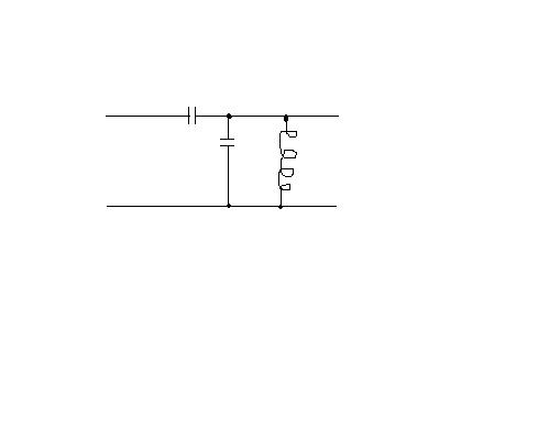

Szóval egy egyszerű 9 voltos elemből szeretnék nagyfeszt(100volt) csinálni. Arra gondoltam hogy feltranszformálom, de egyenáramot ugyebár nem lehet. Wien hidas oszcillátorral próbáltam hullámossá tenni az áramot és azt feltranszformálni, de a wien hidas kapcsolásból nem jött ki váltóáram.
Valamit nem jól csináltam?
Csak váltóáramot lehet transzformálni, vagy lehet lüktető egyenáramot is?

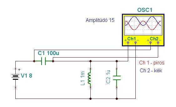

Hááát... Én a rajzodon csak egy ?négypólus? -nak látszó valamit látok, aminek a bemenete kondival le van választva egyenáramú szempontból, és egy párhuzamos rezgőkör van a kimeneten. A wein hídas oszcillátorhoz nem sok köze van...
Amúgy elviekben valamennyire működik a cuccod, mert amikor rákötöd az elemet, akkor a rezgőkőr energát kap, majd gyorsan le is cseng a rezgőkör körfrekvenciája által meghatározott frekivel, és a jósági tényező által meghatározott amplitúdójú feszültséggel. És persze ilyenkor az elem is terheli a rezgőkört...
Lehetséges lüktető egyenáramot is transzformálni, DE: mivel minden transzformátornak tekercseinek van induktivitása, az egyenáram bekapcsolásától a kikapcsolásáig "töltődik" energiával, mert az áram lineárisan emelkedik rajta. Kikapcsoláskor pedig ezt az energiát igyekszik leadni, ezért van az, hogy az induktív terhelések kapcsolói nagyon szikráznak. Ha félvezetővel szaggatod a DC-t akkor ez a szikra, -ami nagyfeszültségű impulzus- könnyen tönkreteszi a félvezetőt. Erre figyelj majd a továbbiakban.
Szerintem egy sima step-up konverterrel vagy sorkimenő trafós kapcsolással előálíthatod a 100V-ot.
A step up konverter pedig csak egy induktivitást tartalmaz, trafót nem.
Egyébként pontosan 100V-ra kell stabilizálni a cuccot, vagy csak egy kis sokkolót akarsz készíteni?????????

(#) m.joco hozzászólása Jan 26, 2007 /
Na én így csináltam meg, a C2-es kondira kötöttem párhuzamosan a trafót. De multiméterrel egyáltalán nem mért itt sem AC-t, sem DC-t. Pedig ezt Tinával próbáltam ki, és látni hogy hullámzik az áram - mondjuk ez cosinus, nem sinus. Na de akkor is működnie kelet volna, nem?
