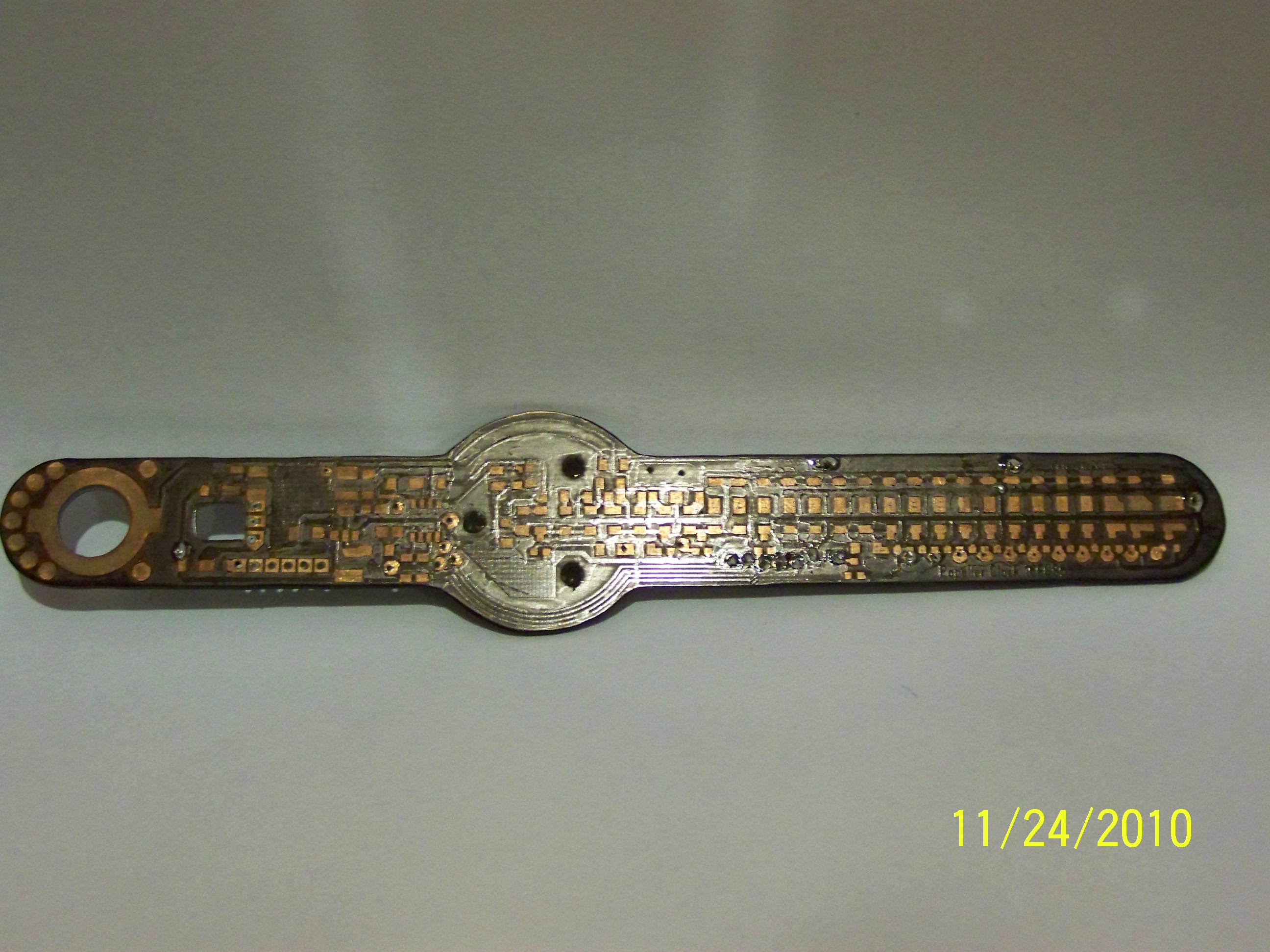

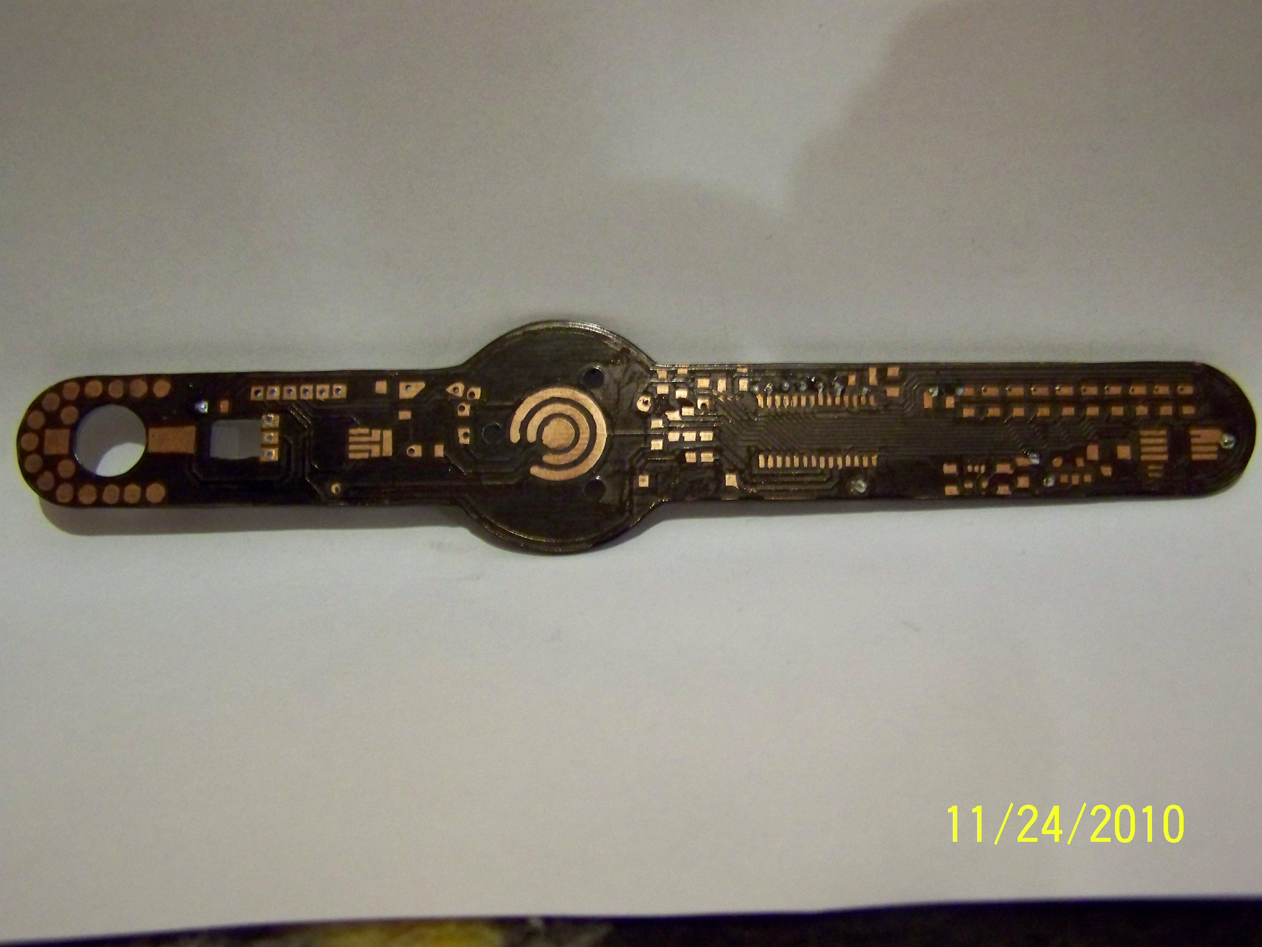

(#) nurseboy hozzászólása Nov 24, 2010 /
Hp41C és Patexati:
Kimarattam a nyákot és szépen sikerült. Majd kézzel lefestettem feketére mint a gyári, elég aprólékos munka volt. Csak azzal toltam el, hogy nagy izgalmamban a kétoldali átkötéseket kezdtem el forrasztani. Így kicsit bonyolultabb lesz az SMD-t beforrasztása néhol. Haljátok megérkeztek az alkatrészek, azért elcsodálkoztam milyen kicsik. De azért menni fog.
Néhány kép az alapról:
(#) patexati válasza nurseboy hozzászólására (») Nov 24, 2010 1 /
Szia! Egy darabig eltarthatott Ezek az alkatrészek nem olyan kicsik hisz az 1206 nagy méretnek számít SMD-ben..
(#) nurseboy válasza patexati hozzászólására (») Nov 24, 2010 /
Na igen, de a nagyító azért jól jön!
(#) nurseboy válasza nurseboy hozzászólására (») Nov 24, 2010 /
Még egy kérdés!
Felprogramozni akkor kell ha minden bennt van? Az elem is, vagy van valami amit ki kell hagyni vagy összezárni?
