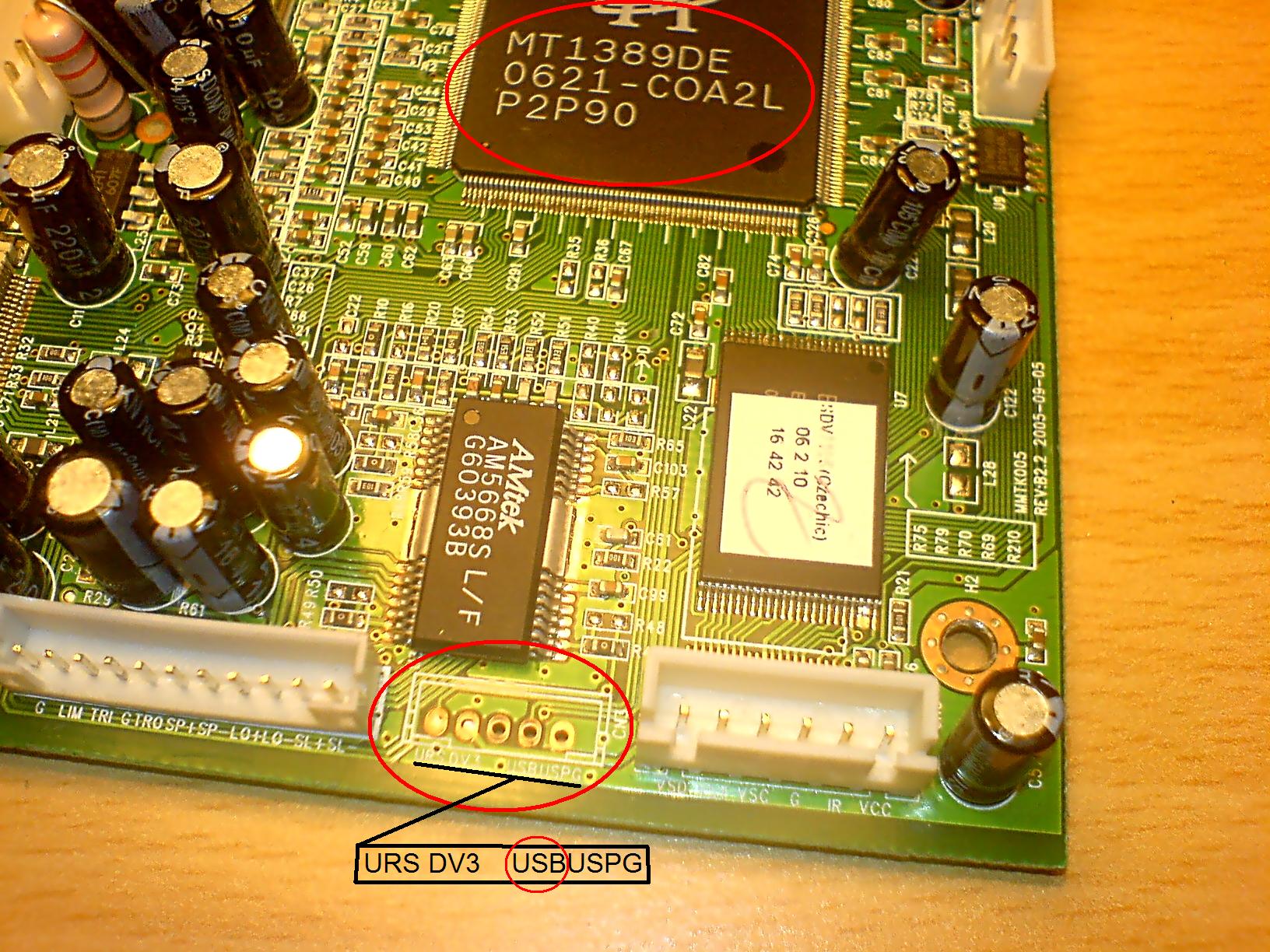

(#) rolandi350 hozzászólása Aug 10, 2009 /
Fő célom az lenne hogy a dvd lejátszóba tegyek egy USB bemenet.
Végig olvastam a fórumot, mire van szükség.
A DVD lejátszó neve: SENCOR DVD PLAYER SDV-7155.
A képen látszik minden ami kell van egy hely ahova nincs beépítve csatlakozó és alá vannak írva dolgok melyek tartalmazzák az "USB" kifejezést, + ott a dekóder IC száma.
Ha valaki utána tudna nézni annak az IC-nek, hogy kompatibilis-e az usb-vel akkor kérem szépen.
Most meg jöhet a kép lent.
