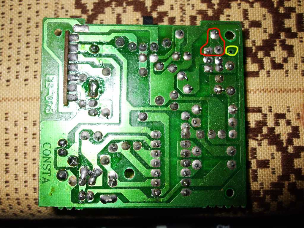

(#) jdani hozzászólása Szept 28, 2007 /
Helló. A minap vettem egy vezetéknélküli ajtócsengőt, de megszeretném csinálni hogy nagyobb legyen a hatótáva. Lehetséges ez?
(#) Topi válasza jdani hozzászólására (») Szept 28, 2007 /
Adón negyed hullámhossznak megfelelő hosszúságú antenna kell... Azon nem nagyon tudsz változtatni (max ha nem ilyen, teszel rá egy 17,3cm-es antennát)
A vevőnél lehet játszani nagyobb nyereségű antennával.

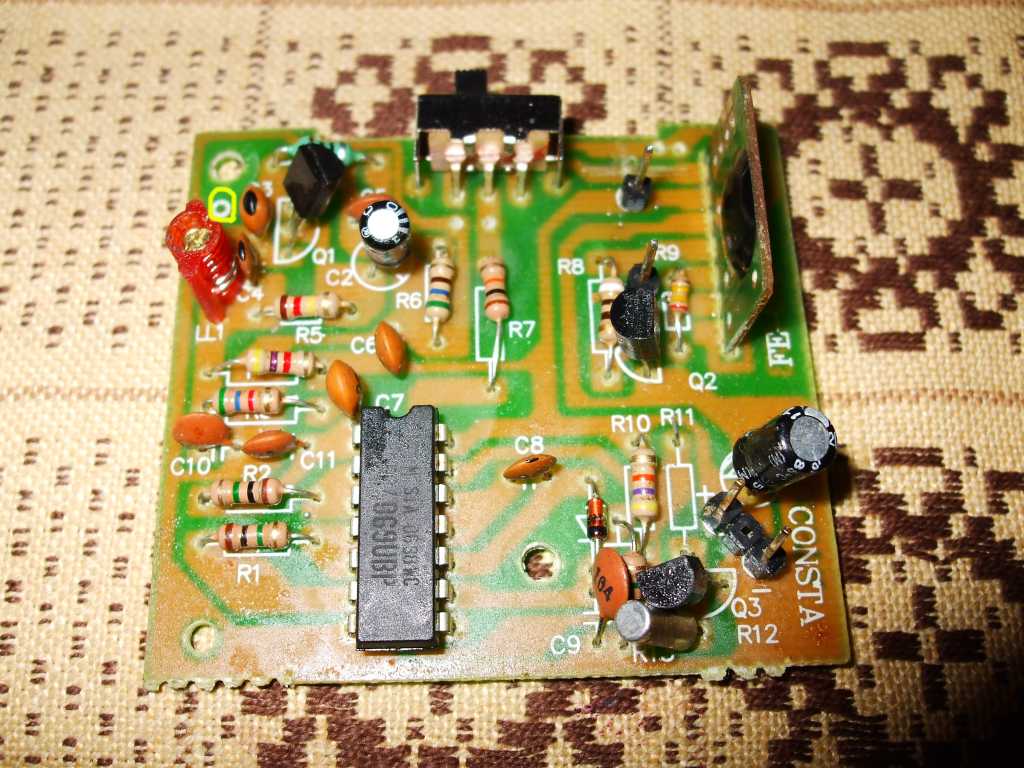

(#) jdani válasza Topi hozzászólására (») Szept 28, 2007 /
Nekem az antennával nem lenne gondom, de avval gondom van hogy nem tudom hova kell kötni az antennát.
boccs
kép1
kép2
kép3
kép4
(#) titi válasza jdani hozzászólására (») Szept 28, 2007 /
Nem 100, de azthiszem oda, amit a rajzon pirossal jelöltem.
Szerintem a sárgával jelölt furaton vezetheted be a vezetéket, és leforrasztod a pirossal jelölt helyre.
De hangsúlyozom, nem 100%!
(#) jdani válasza titi hozzászólására (») Szept 28, 2007 /
De ha kötök oda egy antennát, attol még nemigen lehet baja. ! tehát kipróbálom. Kössz az 5letet.
De ha valakinek nem ez a véleménye, az nyugodtan irja meg! :yes:

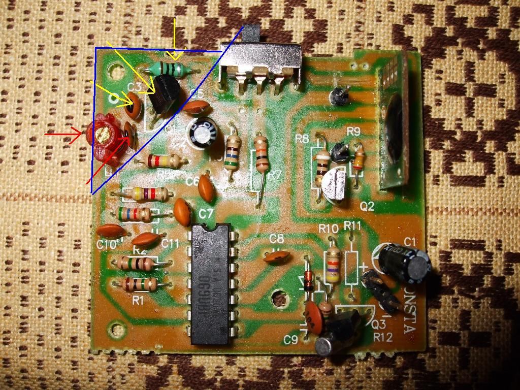

(#) Medve válasza jdani hozzászólására (») Szept 28, 2007 /
Ott valahol, ahol Titi mondja, de pontosítsd: Kapcsold be az adót, vidd olyan messzire ahol már nem működik, vagy árnyékold le pl. alufóliával. Majd az antennát érintsd a tekercs körüli pontokra, valahol érzékenyebbé válik a vevő, az lesz az antenna csati.
Na befóliáztam, és elég jól le tudtam mérni.
KÉKkel jelöltem azt a területet, ahol a legjobban vette a jelet.
PIROSsal jelöltem azokat az alkatrészeket amelykek vették a jelet, de nem olyan ,,jól,,
SÁRGÁval jelöltem azokat az alkatrészeket, amelyek a legjobban vették a jeleket.
Nemrég módosítottam egy vezeték nélküli csengőt.
Azon volt még egy erősítő fokozat, és oda csatlakozott az antenna.
Abból kiindulva jelöltem meg neked a kérdéses részt.
Szóval tapasztalataid után azt mondom, hogy oda kösd, ahová jelöltem.

(#) Medve válasza jdani hozzászólására (») Szept 29, 2007 /
Mivel az "adóról" semmit sem tudunk, ezért itt is kisérletezni kell, például úgy ahogyan azt már 5 h.sz.-sal ezelőtt leírtam. Fogj egy botantennát, tedd rá a "legjobb" pontra és változtasd annak hosszát. A vevőd megmutatja, mikor a legjobb.
Sajnos, igy csak a rezonáns hosszt tudjuk max. meghatározni, de az antenna impedanciája még korántsem lesz illesztve a kimenethez. Ehhez már műszer és szaktudás kell. Szóval, vannak még tartalékok egy ilyen ketyerében!

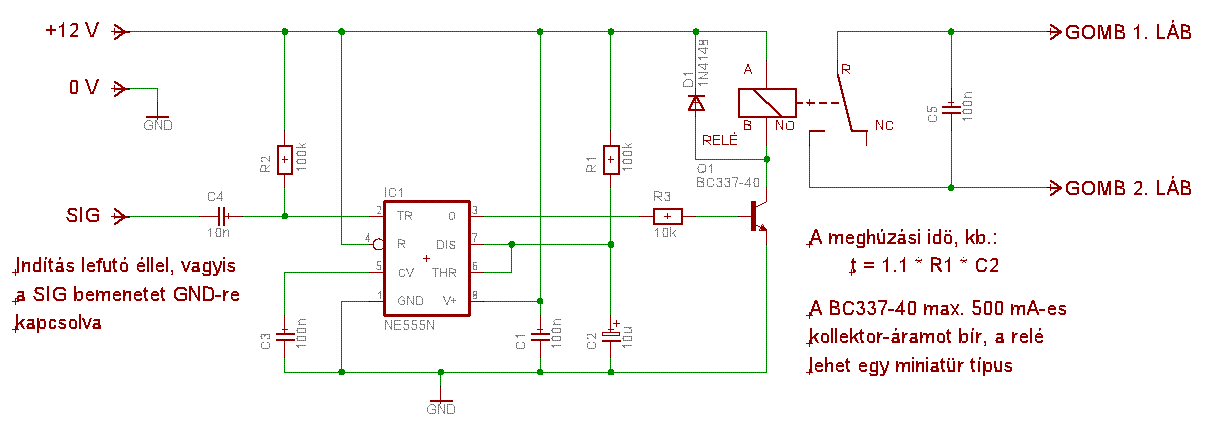

(#) kobold válasza kobold hozzászólására (») Okt 28, 2007 /
A topic legelső oldalán van egy link egy ilyen csengőhöz, az alapján nagyon egyszerű. A vevő ad egy jelet, ha detektálta az adót, a rajzon ez az SR5272-L4 OUT lába. A JS-913 játssza majd le a hangot, valószínűleg (nem néztem utána) akkor, amikor 0-ra húzzuk a 6, 7, vagy 8-as vonalát, ezért lehet köztük az inverter. A lényeg az, hogy a meglévő csengőn meg kell keresni ugyanezt a vezérlő ágat, a hangszórót meghajtó áramkör ki is jöhet a helyéről, és a helyére kell tenni egy olyan áramkör vezérlő bemenetét, ami majd a számítógép bekapcsológombját elektronikusan áthidalja. Csak példaként itt egy kapcsolás időzítővel, a rajzi értékekkel 1.1 mp-ig meghúzza a relét egy lefutó jelt követően, a relé érintkezőit meg rá kell kötni a gomb érintkezőire. Persze, tetszés szerint más áramkör is szóba jöhet, csak lényeg, hogy ne a vevő IC kimenetével kapcsoljunk közvetlenül, meglegyen valamennyi tartás (ami itt kb. 1 mp), meg utána "el is engedjük a gombot", ahogy kézi bekapcsoláskor szokás.
Ha valaki bátor, az alaplapról a gombra menő két vezetékből egyik a test, a másikat oda kell húzni, szóval akár egy invertált kimenet közvetlenül is indíthatná a gépet, csak én nem szeretek ilyet direktben az alaplapra tenni.
(#) denes44 válasza kobold hozzászólására (») Nov 19, 2007 /
Megépítettem ezt a kapcsolást (dugipanelen), de nem akar működni. A didóda két végpontján állandóan 4,4V-ot mérek.
Mit rontok el
Már legalább négyszer átnéztem, hogy jól raktam-e össze.
(#) Attila86 válasza denes44 hozzászólására (») Nov 19, 2007 /
Annak a kapcsolásnak működnie kellene.
És mekkora feszültség van az ic 3-as lábán a földhöz képest, a gomb megnyomása után rögtön, és a tervezett időzítés lejártja után?
(#) kobold válasza denes44 hozzászólására (») Nov 19, 2007 /
Ha jobban belegondolok, a timer logikai 0 szintje nem 0 V, hanem magasabb... erről elfeledkeztem
Ha a relét kapcsoló tranzisztor bázisa és a test közé beteszel még egy ellenállást (1 kOhm-osat), akkor is lezár a tranzisztor, ha alacsony kimenetnél 2 V van, magasnál pedig vígan kinyit. Persze, attól függően, mekkora a reléd soros ellenállása, a mondott 1 kOhm valamivel változhat.
(#) denes44 válasza Attila86 hozzászólására (») Nov 19, 2007 /
A csengő még nincs meg hozzá, egyenlőre csak tesztelgetem a relét.
A 3-as lábon 0V van mind két esetben.
Tehát akkor tegyek be egy 1k-s ellenállást a bázis és a föld közé?
Ha relé soros ellenállásán azt érted hogy mérjem meg a behúzótekercs ellenállását, akkor az 137 Ohm
„A 3-as lábon 0V van mind két esetben.”
Akkor ott valami nem jó
Az 555 kap tápot? Kap földet? Az ellenállások és a kondik biztosan csatlakoznak az ic-hez? Közvetlen az 555 lábain mérj!
