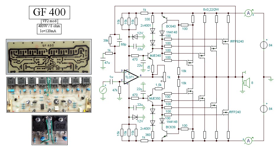

(#) Ge Lee válasza (Felhasználó 46585) hozzászólására (») Aug 21, 2011 /
A végleges verzióm (aminek a rajzát stb. ide is feltettem) már jó, annál ha jól emlékszem 3-4V körül marad a feteken (+/-84V körüli táppal adja le a 400W szinuszt 8 ohmra, kb. 56-57V effektív van a műterhelésen).

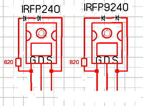

Üdv! Azt szeretném kérdezni, hogy már majdnem teljesen kész a VF2-m és először is, hogy az 1n4148-at hogy kell bekötni, mert IRFP párosom van. Mellékeltem egy rajzot, ha jó, akkor jelezzétek, akkor is ha nem. A másik, hogy hány amperes biztosítékot kell a tápágakba tenni, mert én 5 A-re gondoltam. A harmadik kérdésem, hogy hova fogassam így az 1n4148-at, mert úgy nem lehet megoldani, mint az IRF-ek esetében. Arra gondoltam, hogy mi lenne, ha hűtőpasztával tenném a FET-re?
(#) Ge Lee válasza boliver hozzászólására (») Szept 2, 2011 /
Ha ezt megnézted volna akkor látnád hogy én hogy oldottam meg. Az egy dióda kevés lesz, jobb ha kettőt sorba kötsz. Aztán az üveg sokkal kevésbé tudja követni a hőmérséklet változását mint a plasztik tok, használd inkább az 1N400X sorozatot.
(#) boliver válasza Ge Lee hozzászólására (») Szept 3, 2011 /
Szerintem majd ezen fog múlni, hogy 5 perc után elszáll-e, de hát az 1n4148 nem úgy működik, mint az 1n4004 pl. Nem azért de 1n4148-at vettem, de van itthon 1n4004-is. De a diódákat hogy kell bekötni, úgy a hogy lerajzoltam, csak mindkét dióda egy irányban legyen? Ehhez is mellékelek rajzot.
