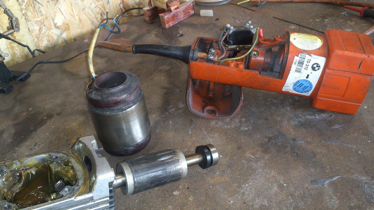

(#) zosza18 hozzászólása Feb 9, 2016 /
Üdv Mindenkinek!
Kaptam egy kis flexet, amit életre kellene kelteni. Annyit tudok róla, hogy bmw gyárban tett szolgálatot. 3vezetékes a bekötése, de gőzöm sincs, hogy milyen feszültségről vagy milyen bekötésről működhetett. Felteszem, hátha látott már valaki hasonlót. A fekete színű kábel egy nyomógombon keresztül van kivezetve. A barna és a kék, a rendes tolókapcsolóról van kivezetve.
(#) erbe válasza zosza18 hozzászólására (») Feb 9, 2016 /
Aszinkron motoros Flex. Még soha nem láttam ilyent. Kérdezd a helyi karbantartót! Mi csak tippelni tudunk.
(#) VIM válasza zosza18 hozzászólására (») Feb 9, 2016 /
Szia! Milyen csatlakozó villa volt a vezeték végén? Az sok mindent elárul. Talán állandó üzemi kondenzátoros motor lehet, mert annak a nyomatéka lenne kedvező ennek a gépnek. Az, hogy hány mikros kondi kell majd neki azt próbálgatással kell kitapasztalni. Milyen hosszú a forgórész és milyen átmérőjű?
(#) zosza18 válasza VIM hozzászólására (») Feb 10, 2016 /
Üdv! Köszönöm az eddigi hozzászólásokat Mindenkinek!
Németországból hozták valamelyik bmw gyárból, így nem nagyon tudok kérdezgetni senkit. Dugvilla nem volt rajta, így jött haza. A forgórész 36mm átmérőjű és 59mm hosszú. A fekete vezeték a nyomógombon keresztül van kivezetve, a barna és a kék a tolókapcsolón keresztül van kivezetve, míg a zöld/sárga a föld. Próbaképp bekötöttem a 230V-ot a kék és barna vezetékre, a feketére a kondit(3µF próbaképp)... Bekapcsoláskor nyomtam a gombot, beindul és kegyetlenül morog, ráadásul ellentétesen forog és nagyon lassan. Szétszedve meleg volt, így tovább nem is próbálkoztam, nem akarnám leégetni.
(#) zoz11 válasza zosza18 hozzászólására (») Feb 10, 2016 /
Hello
Én már hasonlóval találkoztam, annak 180V 300Hz kellett, azt is gyárban használták.
A motor három vége között mérj ellenállást, és ha minden variációban egyformát mérsz akkor 3fázisú motor.
A forgórészen látszik a kiegyensúlyozás nyoma, ezért biztos hogy nem 50Hz ről megy.
VAn egy másik verziója is, aminél csak indításnál kellett megnyomni a nyomógombot, és "két szálról" ment tovább a motor, de az is 200Hz környékén dolgozott.
(#) zosza18 válasza zoz11 hozzászólására (») Feb 10, 2016 /
Helló!
Köszönöm az infót! Az ellenállást mérve, mind 16R. Akkor 3 fázisú... tovább? Mekkora lehet a feszültsége? Ha ez ismert lenne, akkor lehetne egy egyszerű 3 fázisú meghajtást készíteni neki, mint egy frekiváltó, csak nem állítgatósra, hanem fixen előállítani a 3 fázist és a feszültséget.
(#) VIM válasza zosza18 hozzászólására (») Feb 10, 2016 /
A méretéből ítélve 100W körüli lehet a teljesítménye vagy még annyi sem és nem flex lesz ez hanem polírozó, fényező eszköz lehetett. A fényező műhelyben nem használható kommutátoros motor, mert az ott kialakult vegyi összetételű levegő (oldószerek, festékpor stb.) tűz és robbanásveszélyes.
Akkor ez igencsak lassú fordulatú lenne. Ha tényleg annyi a teljesítménye, akkor sok mindenre nem lehet ezt használni. Hát a kíváncsiság miatt jó volna azért életre kelteni, legalább megmutatnám mennyire felesleges volt bevásárolni. (van belőle vagy 10db )
Most szétszedve a "nyomógombot", abban csak egy csoki van és reteszelő funkciója van csak. Magyarán az 1-ik fázis és a földelés fixen van bekötve és a tolókapcsolóval adja rá a másik 2 fázist.

(#) proli007 válasza zosza18 hozzászólására (») Feb 10, 2016 /
Hello! A maradék kábelből ítélve, nem háromfázisú volt a gép. De az is előfordulhat, hogy 42V-ról működtették, mint számtalan más életvédelmi leválasztóval ellátott szerszámot. És a polírozási feladat sokkal valószínűbb számára mint egy flex. Egy autógyárban még életszerűbb is..
(#) zosza18 válasza proli007 hozzászólására (») Feb 10, 2016 /
Helló!
Akkor ha 42V-os is, de a bekötés még mindig érthetetlen számomra.
Van 3 vezeték meg a földelés... akkor hogyan kellene összehozni egy próbára legalább? Van 42VAC-s és DC-s trafóm is, ki tudnám próbálni, csak a bekötésében világtalan vagyok teljesen.
Ha belegondolsz, sok varázslat nem lehet. Nincs hely sem benne, és a kapcsolók is "beszédesek". Lehet csak a felpörgés idejére kell a "másik fázist" a nyomógombon keresztül megadni. aztán már magától megy. Egy polírozó motor gyenge, és ha megszorul, jobb ha leáll és nem okoz kárt.. Persze ezek csak józan paraszti fikciók.
Fentébb írtam, hogy nincs nyomógomb, mert szétszedtem azt is és csak egy reteszelés a kapcsolónak. 2 vezetéket kapcsol a tolókapcsoló és a 3. kábel meg a földelés fixen van bekötve.
A képen nyíllal jelzett pontra nem lehet bekötni a motor kivezetésének fekete szálát? Mind a három kivezetésnek meg van a helye, kék és barna a kapcsolóba a fekete pedig oda ahová feltételezhetően kellene kötni a harmadikat. A kapcsoló retesze az kérdéses, hogy hogyan van megoldva, mert az éppen nem látszik.
