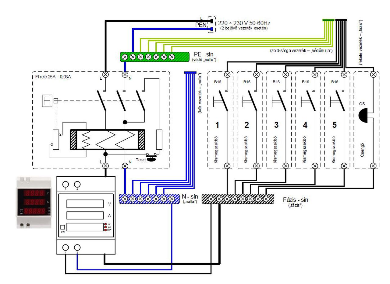

(#) elektroncso válasza jdani hozzászólására (») Nov 3, 2016 /
Igen elvileg (műszaki szempontból) elég egy, ami az egész házat védi. Viszont gondolj bele, mondjuk beázik valahol a vezeték a falban, lekapcsol az ÁVK, te pedig villany nélkül maradsz az egész házban. A hiba kijavításához pedig szükség volna villanyra, de a hiba miatt nem tudod visszakapcsolni. Ha több ÁVK van felszerelve akkor egy másik áramkörről tudsz villanyt szerezni a munkához.
FIGYELEM! Az ÁVK-kat sorba soha nem kötünk! Ez nem kismegszakító, hogy van egy nagy (pl. 25A-es), amivel az egész házat levéded és utána sorba felteszel a különálló áramkörökre több kisebb (pl. 16A-es) kismegszakítót. Hasonlóan kell mint a mellékelt rajzon.

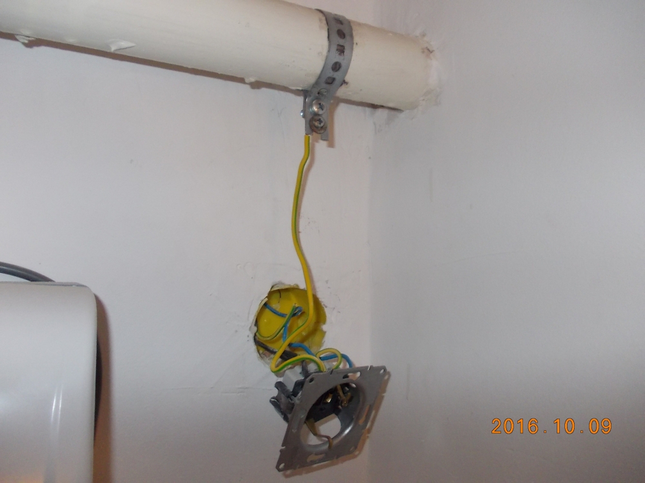

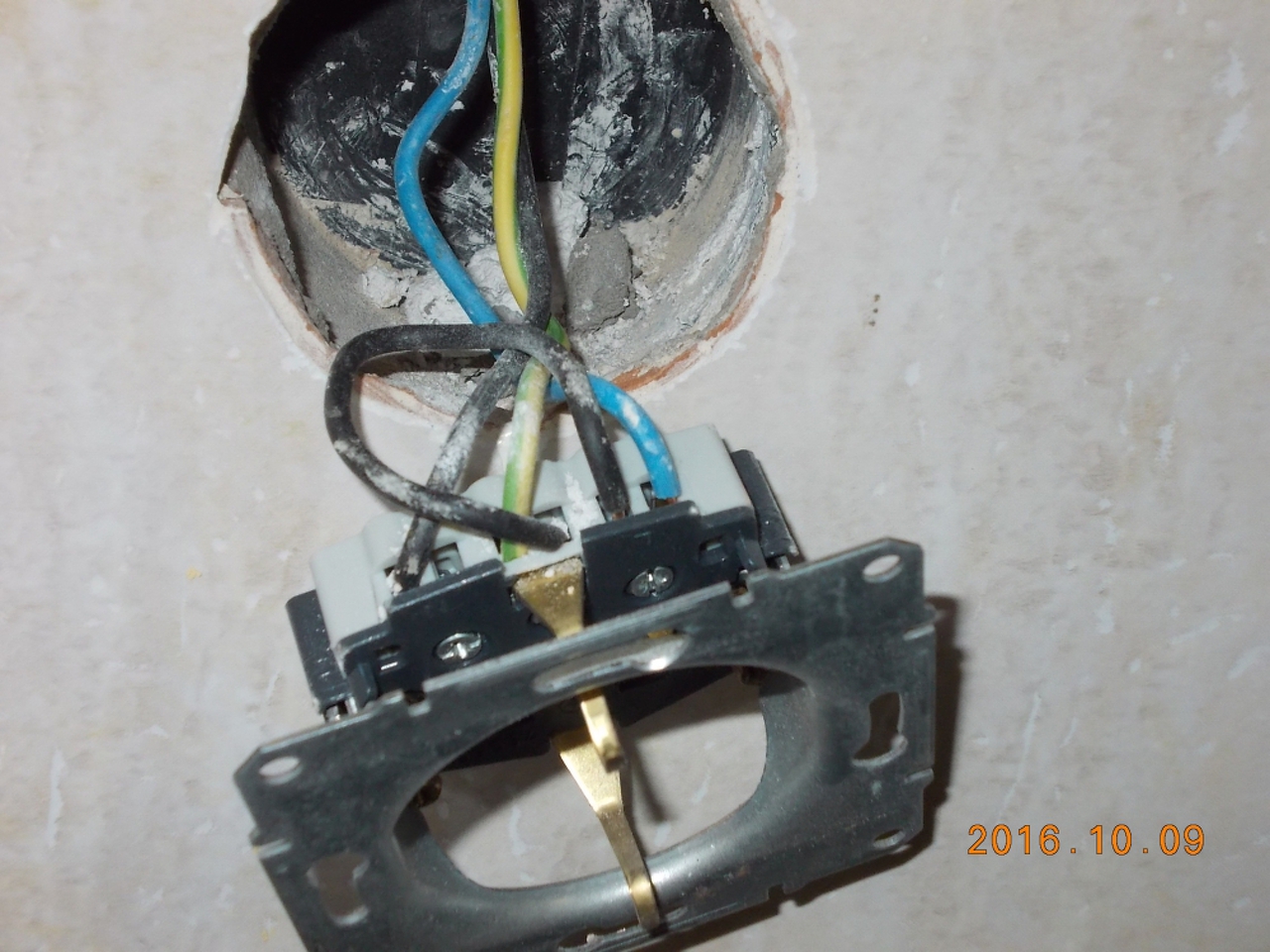

Egy elrettentő "felújított" lakás képei, (föld-nulla összekötések).
Első probléma volt, hogy a szobai dugaljba csatlakoztatott asztali számítógép háza csípett. Oka: földelt típusú dugaljakat úgy szerelték fel a régi MM-fal vezetékes szereléshez, hogy nem építettek ki földelő vezetéket.
Utólag én kiépítettem, továbbá raktam fel FI-relét.
Ekkor kiderült, hogy néhány dugaljba fogyasztót dugva, az leoldott. Kiderült, hogy néhol a dugaljnál a föld és nulla pontot átkötötték, lévén földelés potenciál hiányában.
Volt olyan dugaljak is melyeknek nulla és föld potenciálja sem volt, ezt a gáz csőhöz kötve biztosították. Természetesen ezt sem tűrte a FI-relé.

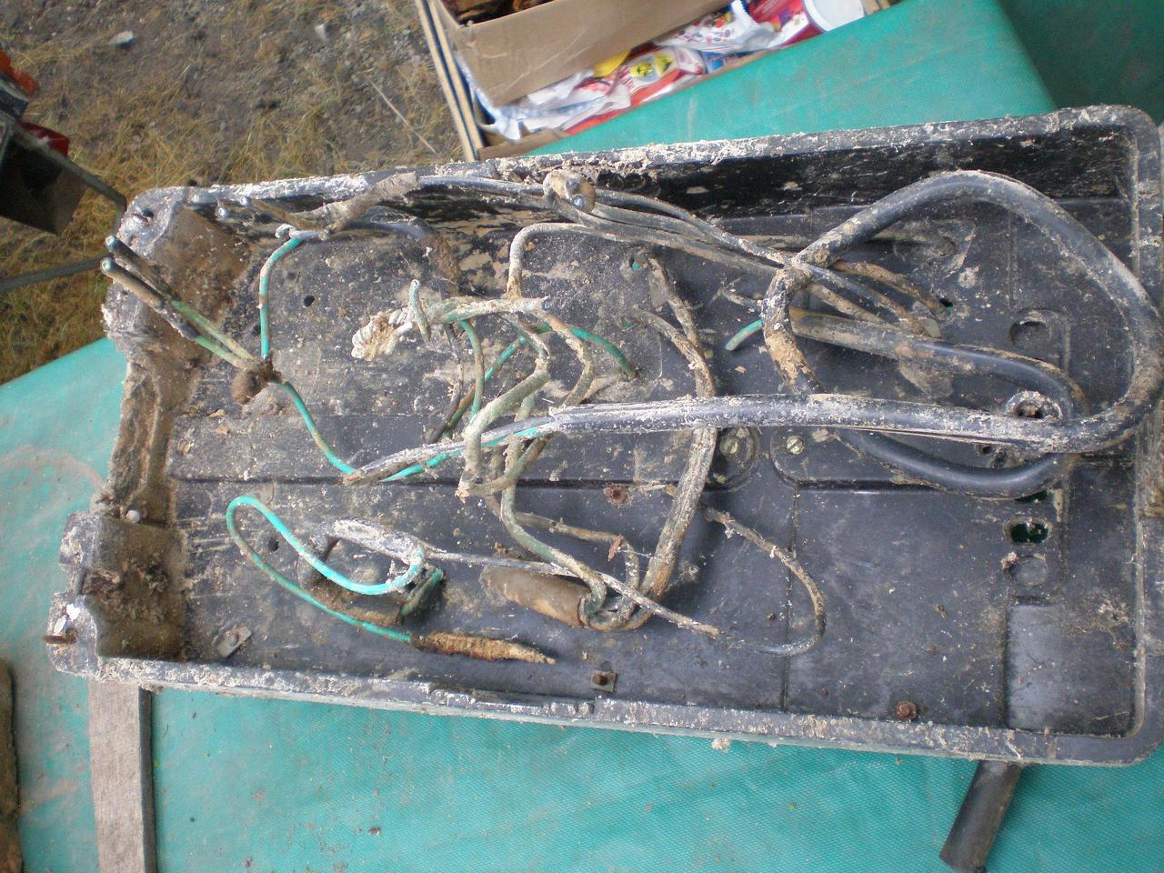

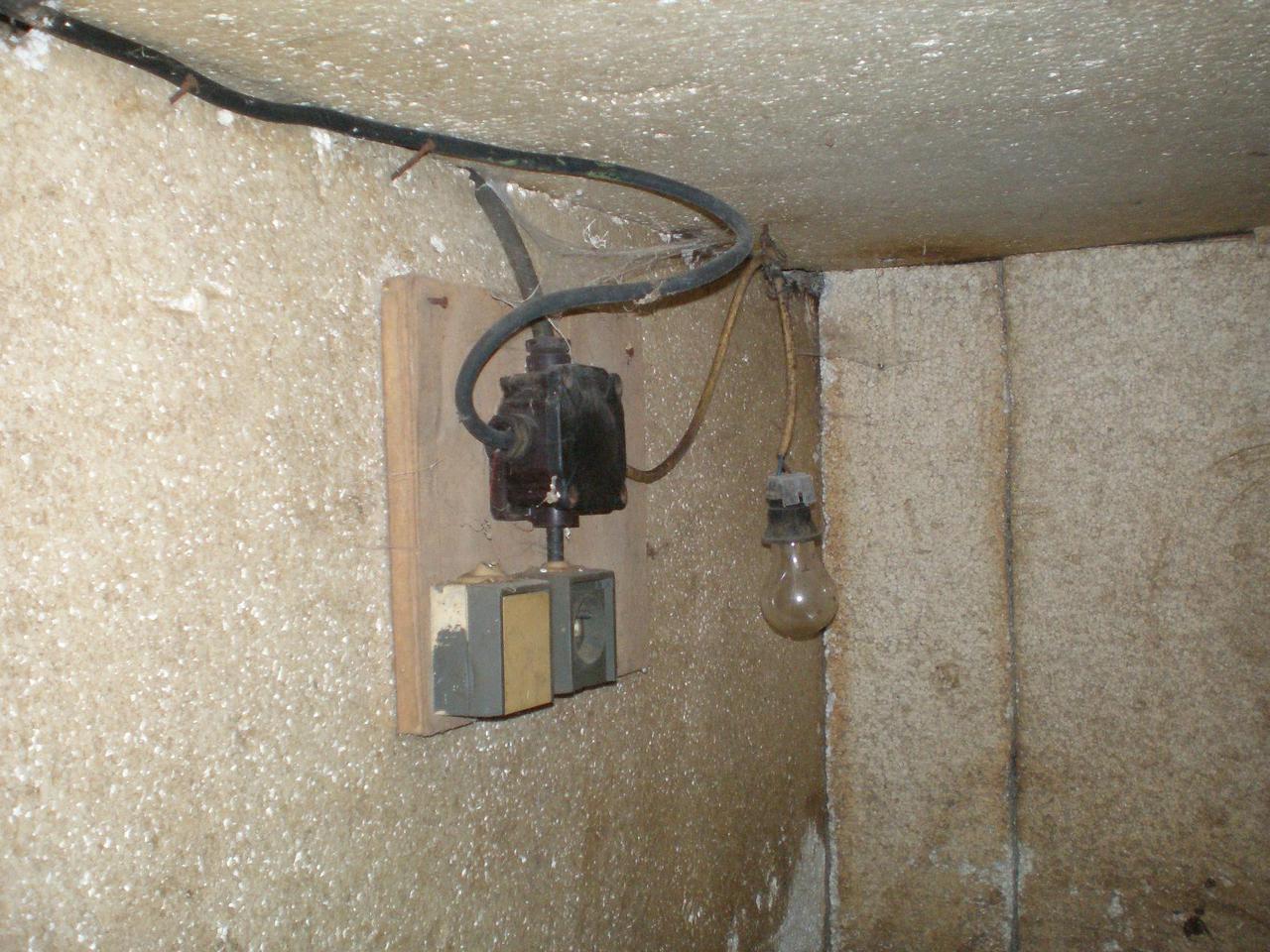

(#) elektroncso válasza elektroton hozzászólására (») Nov 3, 2016 /
Ha már elrettentés.
Ezeket az időzített bombákat nemrég likvidáltam le.
Ugyan akkor amikor ezeket:Bővebben: Link.

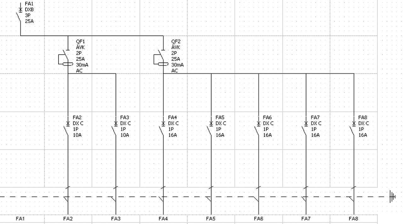

(#) (Felhasználó 119324) hozzászólása Nov 4, 2016 /
FI relék bekötése nálam így valósult meg (egyik lakásban, ahol 1 fázis van, illetve a másikban, ahol 3 fázis van)
