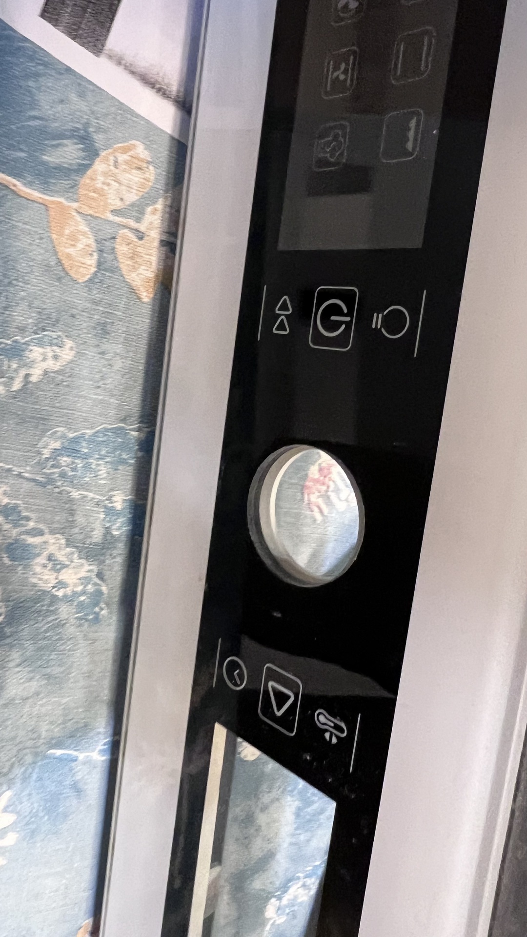

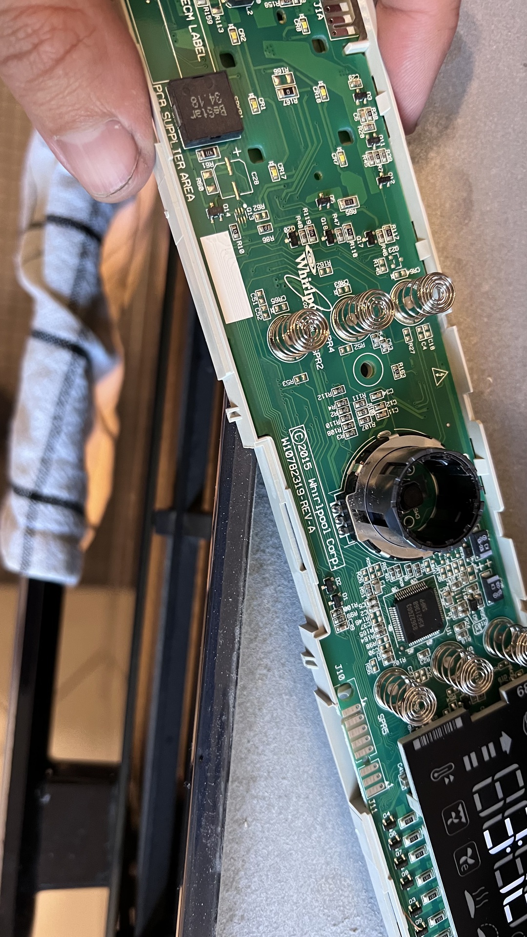

Adott egy a címben említett elektromos sütő. Egy sütés után (amikor nagy mennyiségű pára jött ki a sütőböl) nem működnek az érintő gombok az üvegen, viszont ha a board-on közvetlenül megérintem a rugókat , akkor tökéletesen működik. Mi lehet a baj?
(#) kaqkk válasza Peterkaroly86 hozzászólására (») Szept 23, 2023 / 2
Ablaktiszutítóval (clin) pucováld meg az üveg alsó felületét ahol a rugók hozzáérnek hagyd teljesen megszáradni majd tedd vissza a helyére a "board" ot ...

(#) Peterkaroly86 válasza kaqkk hozzászólására (») Szept 23, 2023 /
Sajnos nem segített..
(#) Bakman válasza Peterkaroly86 hozzászólására (») Szept 23, 2023 / 1
Fogd meg a legközelebbi csaptelep fém részét és miközben fogod, próbáld ki az érintőgombokat. Így működik?
Ezt egyáltalán nem viccnek szántam. Az ilyen gombok érzékenyek a sztatikus feltöltődésre és ha "földeled" magad, megváltoznak a viszonyok. Masszív tananyag, nem kezdenék neki. Tégy úgy is egy próbát, hogy mezítláb állsz a konyhakövön.
