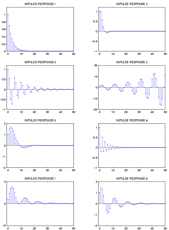

Azért ha nem haragszol szeretném helyretenni a dolgokat. Az impulzusválasz nem egyenértékű a Group Delay-jel azaz a csoportfutási idővel. Az utóbbi a rendszer késleltetését adja meg időben frekvenciára vonatkozóan, azaz, hogy a jel betáplálásától mennyi idő telik el, amíg az megjelenik a kimeneten. Az impulzusválasznál az történik, hogy a hangsugárzó bemenetére egy ún dirac (egységugrás) függvényt adnak, ez egy nagyon rövid idejű nagy amplitúdójú jel. Ezt a hangszóró megpróbálja lekövetni, persze esélytelenül, helyette kicsit késve megindul, majd szépen csillapodva megnyugszik. Impulzusválaszra néhány példa látható a mellékelt ábrán.
Mindkét jelenség a hangszóró elvi működésén, tehetetlenségén alapul. Mivel annak van egy rugóállandója (ami nyugalmi helyzetbe hozza azt) azt először le kell győzni, ez okozza a késői megindulást, aztán viszont pont a rugóállandó miatt szépen csillapodó lengésekkel fog visszatérni nyugalmi helyzetébe.
A két paraméter nem független egymástól, de nem ugyanaz a jelentésük. Amíg a csoportfutási idő csak a késleltetést adja meg, addig az impulzusválasz egy komplexebb tulajdonság, és mint említettem kritikus értékei csak stúdió monitorozás szintjén vannak. A WinISD nem is tudja kalkulálni (a Pro sem)(megjegyzem jobban járnál a Pro-val, nem kell a magyarításomat használnod, bár nem befolyásolja a működését, csak a szövegeket írtam át a programban, és még nem is teljes, de sokkal többmindent kalkulál ezért jobban kereshetőek a kompromisszumok)
A zárt doboznak pedig azért jobb mind két paramétere, mert abban a dobozba zárt levegő rugóállandója koordinálja a hangszóró mozgását, nem engedi túlságosan kilengeni, feszesen tartja. Ezért kontrolláltabb dinamikusabba a hangja, viszont az átviteli frekvenciát maximálisan a hangszóró képességei határozzák meg. A reflex dobozban viszont egy gyengébb képességű hangszóró paramétereit feljavítjuk egy akusztikai EQ-val, cserébe viszont kapunk egy rezgőkört, aminek megvannak a hátulütői. Ha pl a reflex dobozt meghajtod egy szinusz 500Hz-el, akkor az 500Hz mellett megszólal a cső saját frekvenciája is (amire behangoltad), így mindig lesz egy plusz hang a rendszerben, persze ez a lényege, feldúsítják vele a hangot... mindemellet megszűnik a doboz fékező hatása, pontosabban drasztikusan csökken, ezért nő a csoportfutási idő és az impulzusválasz romlik. Persze gondos tervezéssel és fejlesztéssel ezek a problémák minimalizálhatóak (neves gyártók is reflexeznek pl.: B&W, B&O, JBL, Yamaha stb...). A legfontosabba a cél kitűzése, hogy mit akarok elérni a rendszerrel. Mert pl hátrányai ellenére a reflex dobozzal nagyobb hangnyomás érhető el, mélyebbre vihető a hangsugárzó.
Szóval "röviden" ennyi

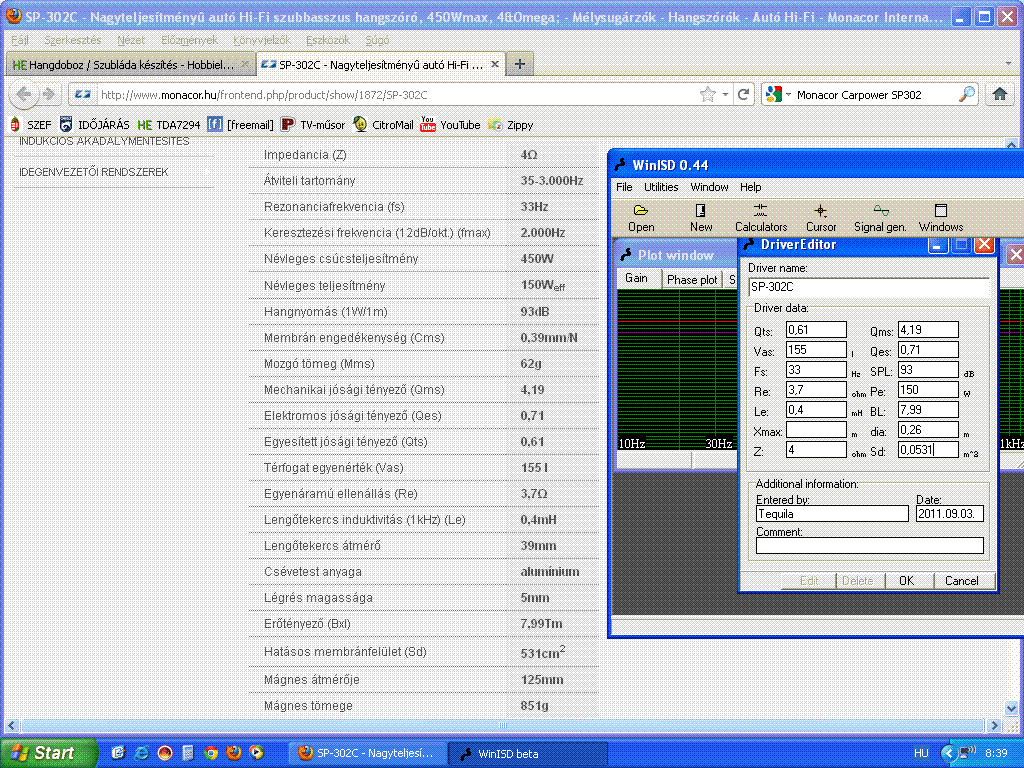

(#) Honda130 hozzászólása Szept 3, 2011 /
Sziasztok! Most kezdenék a Winisd-vel tervezni egy mélyládát a kocsimba. Az a baj, hogy nem tudom mit kell csinálni. Megnyitoma programot és behaltam. Nem csináltam még ilyet. Beírom a hangszóróm adatait és... Utána mi van? Hogy leszebből láda tipus, (zárt vagy reflex) Hogy lesz ebbőlliterszám? Ajaj!
Ja? Mondjuk valamit lehet hogy rosszul próbálok,mert be sem engedi írniaz adatokat.

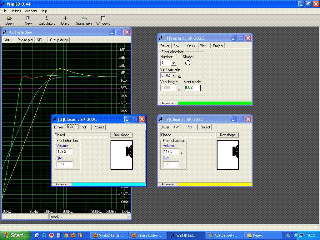

(#) reloop válasza Honda130 hozzászólására (») Szept 3, 2011 /
Az adatok beírása után nyomj OK-t.
A továbbiakban: New/Own drivers/SP302C kiválasztása/Next
Megjelenik a Driver usage: Drivers: 1-2/az Iso-barik fele doboz térfogatot számol./Next
Box type: futtasd le külön projectben Closed és Vented-del/Finish
Kattints a megjelenő ablak Box fülére. Itt látod a térfogatot.
Kísérletezhetsz a Volume változtatásával, vagy egyszerűen a hangfal ábrában tartsd lenyomva a bal egér gombot és mozgasd az egeret.
A New -tól újra kezdve több ablakot is megnyithatsz, a Plot változtatja a grafikon színét.
(#) reloop válasza reloop hozzászólására (») Szept 3, 2011 /
A kék színű Iso-barik elrendezésű. A másik kettő normál két hangszórós. Az ajánlott térfogatot a zártnál lejjebb vettem.
(#) Honda130 válasza reloop hozzászólására (») Szept 3, 2011 /
Szia! Nem lehet hogy nekem valami másképp működik? Sajnos nem jutok el az adatok beírása utáni OKÉ-ig, mert nem tudom beírni az adatokat. Nem csak beírni nem tudom, hanem a kurzorral sem tudok egy ablakot sem aktívvá tenni.
Szia! Adatbevitel: New/ Select driver for project panelen New. Ekkor megjelenik a Driver Editor és mehet a beírás.
Jaj! Köszi! Tényleg, így sikerült.
Írtad hogy a volume számmal variáljak míg nem lesz jó. Ez a volume jelenti a liter számot? Azt látom, hogy a görbe úgy változik, ahogy a volumét állítom. Mit kel ittfigyelni? azt mondjuk, ha a görbe az én általam kívánt frekvenciákon megfelelő decibellel szól? Az a baj, hogy kicsit nagy literszámot ír ez is ki. (ha a volume a literszám)
Egyébként bemérni egy hangszórót hogy kell? Lehet azt házilag? Persze némi felkészültséggel...
A volume az a térfogat literben. Nálam is hatalmas méretek jönnek ki. Nem hiába ajánlják free-air-nek.
A WinIsd szemléltei a doboz méret csökkentése mennyit vesz el a mélyátvitelből. A lilával jelzett -3dB es vonalat 50Hz alatt metssze az átviteli görbe, és legyen minél egyenletesebb az átvitt sávban. Ezzel érdemes kísérletezni.

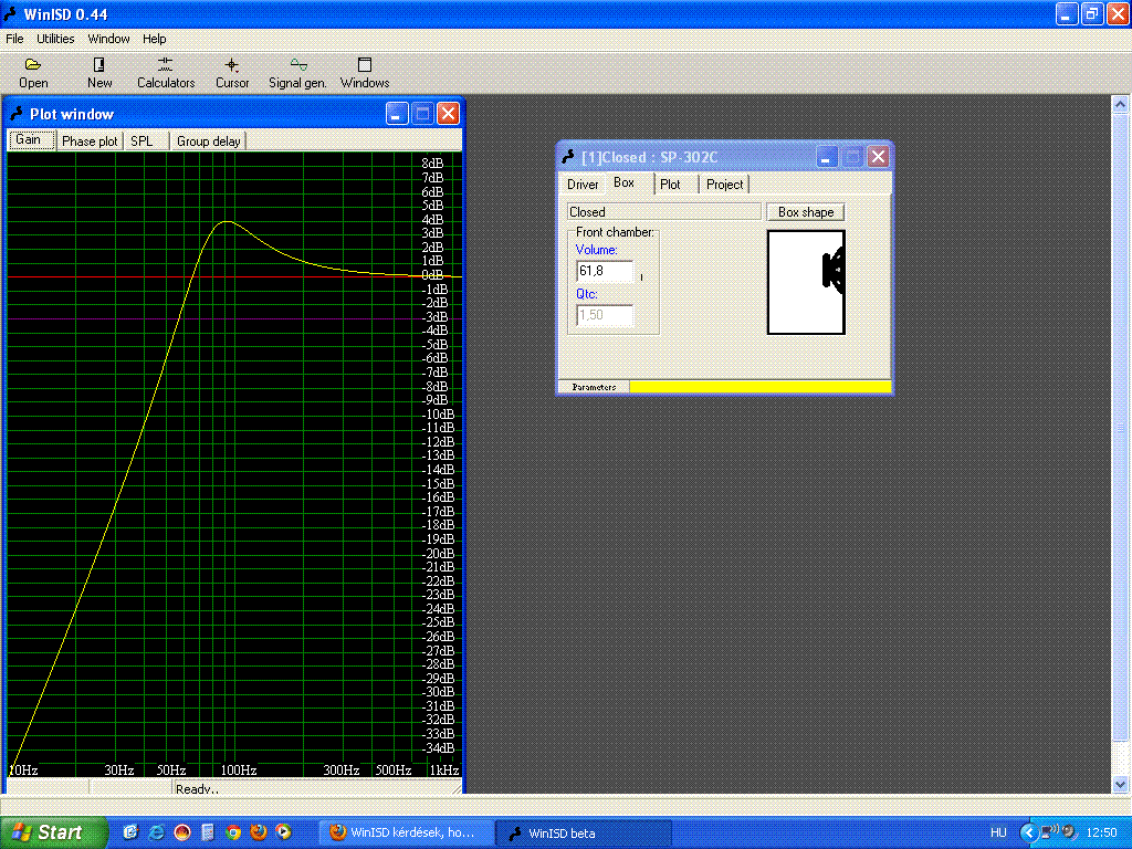

A gyári paraméterek alapján a WinIsd szerint a teljes csomagtartó térfogat (kivéve egyterű) legyen doboz, tehát a hangszórókat a kalaptartóba kéne építeni.
(#) Honda130 válasza reloop hozzászólására (») Szept 4, 2011 /
Hát ez az. Meglátjuk. Meghalgatom mégegyszer, mert az első teszt amit kaalptartóban végeztem, gyalázatos volt, de végül kiderült, hogy torzít ar erősítőm. Javítják.
(#) reloop válasza Honda130 hozzászólására (») Szept 4, 2011 /
A program azt mutatja, hogy egy 60-100 literes - legyen az zárt, vagy reflex - dobozban a hangszóróid durva kiemeléseket illetve vágásokat fognak produkálni.
(#) Honda130 válasza reloop hozzászólására (») Szept 5, 2011 /
Ez mit jelent?
(#) reloop válasza Honda130 hozzászólására (») Szept 5, 2011 /
A két hangszóró zárt dobozban ilyen átvitelű a program szerint.

(#) Honda130 válasza reloop hozzászólására (») Szept 6, 2011 /
Aha. Látom, hogy a 30Hz bele sem esik. Mondjuk a 61 liter úgyis kisebb, mint az én csomagtartóm. Viszont kettő lesz a kalaptartóban és úgy meg dupla literszámban kell ugye gondolkodni. Mondjuk még úgy is jó lehet, mert 120 liternél is nagyobb talán a csomagtartóm. Csak az alakja nem tudom ideális-e?
Egyébként ez a görbe nagyon rossz amit belinkeltél?
(#) reloop válasza Honda130 hozzászólására (») Szept 6, 2011 /
A -6dB 50Hz azt jelenti, hogy ott fél hangerőn fog szólni, alatta pedig sehogy, 90Hz- nél lesz egy hatalmas kiemelés amire mondható, hogy nagyon rossz.
