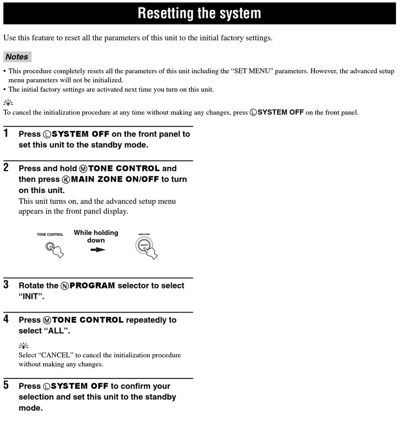

(#) Prefector válasza dbalazs hozzászólására (») Aug 20, 2023 /
Az RX-V663 factory resetje így néz ki, hátha segít.
(#) dbalazs válasza Prefector hozzászólására (») Aug 22, 2023 /
Meglett!
STEREO + 6CH INPUT gomb egyszerre benyova....
Majd utána a POWER gomb.
Amúgy megvolt a könyvében is. :O
Csak én voltam annyira figyelmes, hogy párszor átsiklottam felette!
