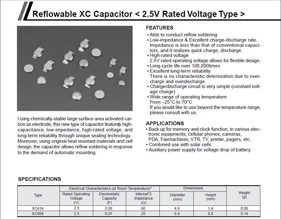

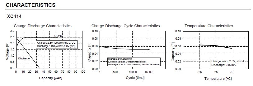

(#) Ruuwa hozzászólása Júl 30, 2012 /
Üdvözletem!
Egy pöttöm 7V 200mA-es napelemmel szeretnék tölteni egy 12V-os 1.2Ah-s zselés akkumulátort.
Komolyabb szaktudás híján arra gondoltam, hogy a napelemmel első lépésben öt darab sorosan kötött, a mellékelt képeken látható kondenzátort töltenék, majd ezeket kötném az akkumulátorra. Mivel a napelem által leadott feszültség folyamatosan ingadozik, egy IC-vel 2.5V-ra szabályoznám le, és ezzel tölteném a kondikat.
Ez így működne?
A végcél egy olyan áramkör lenne, ami a napelemmel töltené az aksit, és annak a 12V-járól szolgálna ki 3.3 és 5V-os fogyasztókat.
(#) pucuka válasza Ruuwa hozzászólására (») Júl 30, 2012 /
Csak azt nem értem, minek a kondi. Ami áram a napelemből jön, az úgyis mind az akkuba fog menni. Sokkal inkább azon gondolkodj, hogy hogy lesz a 7 V ból a 10 V -os akkumlátor töltéséhez szükséges kb. 15 - 16 V.
De praktikusabb lenne a 7 V -os napelemmel egy 6 V -os akkumlátort közvetlenül tölteni, még töltő áramkör se nagyon kell hozzá (túltölteni amúgy se tudja), és erre kötni egy invertert, ami ebből előállítja a szükséges feszültségeidet. Az inverter mint fogyasztó nem árt ha tartalmaz védelmet az akku mélykisütésének védelmére.
