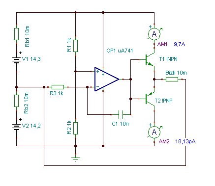

Kicsit gondolkozni kellene, ilyen töltéskiegyenlítőt lehetne csinálni, ha máshogy nem, hát analóg módon. Legyen mondjuk a töltőáram 20 A, a fesz különbség ami az akksik között van, az meg mondjuk 2 V. ( ez már nagyon dúrva ) Ez 40W veszteséget jelentene, mondjuk valami to-220-as tokozású FET-nek ez igazán nem probléma.
(#) proli007 válasza rozsda hozzászólására (») Márc 21, 2010 /
Én nem átallnék egy ilyen egyszerű valamit használni. Sőt egy egyszerű végfok IC alkalmazásától sem riadnék el.
Természetesen a plusz és mínusz ágban nem lenne rossz, egy PTK biztit tenni. De zénerekkel is talán megoldható lenne, hogy csak 13V felett lépjen működésbe. Mert akkor biztosan csak töltés alatt üzemelne.

(#) proli007 válasza (Felhasználó 46585) hozzászólására (») Márc 21, 2010 /
Valami ilyesmire gondoltam, persze ez nem egy kiforrott elképzelés. És mint látható, tényleg kezd egy végfokra hasonlítani..
üdv! proli007
(#) (Felhasználó 46585) válasza proli007 hozzászólására (») Márc 21, 2010 /
Igen. Csak az a baj, hogyha elég nagy a különbség az akkuk között, akkor az egyik tranyó mondjuk 12 A árammal vezet és rajta van a 12 V körüli akkufesz.. Hát, ez nagyon nagy veszteség. Különben, nem kormányozza el a töltőáramot a nagyobb feszültségű akkuról. Az a baj, hogy az akkuk sorba vannak kötve és így nem lehet megakadályozni, hogy ez a "végfok" áramot vegyen fel aszimetria esetén az akkukból is. Tehát, nem csak a töltőáram folyna a tranyókon.

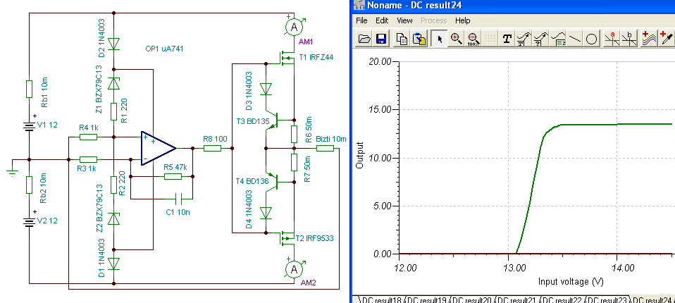

(#) proli007 válasza rozsda hozzászólására (») Márc 23, 2010 /
Én ezt a kapcsolást csak a Katt-al történő kis eszmecsere miatt szimuláltam le. Tehát el nem készült soha.
Alapvetően nem komparátorról van szó, csak egy differencia erősítőről. A két zéner biztosítaná a holt zónát, mert amikor az egyik aksi 12V-on van, a másik meg mondjuk 12,5V-on, akkor nincs töltés, és kiegyenlítés is szükségtelen. Ezért ki kell alakítani egy "holt zónát" amikor az aksi feszültsége pld. 13V alatt van, ne működjön a kapcsolás. Úgy is nem a szimmetria, hanem a túltöltés megakadályozása lenne a cél.
Ha 13V felett a két aksi között differencia van, az megjelenik a műveleti erősítő bemenetei között. Ezt a differencia jelet felerősítve, ha az eléri a Fet-ek nyitó küszöbfeszültségét, a Fet-ek nyitni kezdenek. (ezért ilyen meredek a változás. A gyakorlatban ilyenkor csökkenni fog az aksi feszültsége, és beáll egy egyensúlyi helyzet.
(Hogy ez valahogy látni lehessen, tettem sorba a szimulációban az aksi modellezésére az aksi 10mohm-os belsőellenállását. Ami ugye alapból az aksiban van, és akkora, amekkora..)
Ha a fet nyit, és az áram elér egy értéket, a tranzisztor nyit, és elszívja a Fet vezérlő feszültségét. Így egy áramgenerátoros állapot alakul ki. Ellenkező esetben akkora lehetne az áram, amekkora akar, pontosabban azért mégsem, mert a töltőáramnál nem lehetne nagyobb. Ha az aksi akarná szolgáltatni az áramot, akkor a feszültség leesne, és csökkenne az áram. Minden esetre ez egy "túláram védelem" is egyben.
Az áramkör pont úgy néz ki mint egy végfok, csak éppen olyan, ami zárlatban működne. sajnos itt a tranyók disszipálják el az összes teljesítményt. (Tehát fűtene mint az állat, erről beszéltünk a Katt-al.)
Ha ezt nem szeretnéd, lehetne az ampermérők helyére terhelést (izzót) helyezni, ebben az esetben a túláram védelem és bizti is feleslegessé válik. De ha nincs Drain ellenállás, és fordítva teszed rá a két aksira, a Fet parazita diódái miatt nagy füst és korom lenne.
Nem túl szép áramkör, de véleményem szerint működhetne is ha akar. A holt zónát, az R5 változtatásával is lehetne állítani. Minden esetre mivel ez a szimmetriát állítja be és nem a töltési végfeszültséget korlátozza, működne vele a töltő lekapcsoló áramköre. Tehát helyes működés esetén, töltés alatt minden aksin azonos feszültség lenne mérhető...
(Ja, célszerű lenne az aksi összekötési pontjait nem egy vezetéken kivezetni, hanem minden áramkörhöz külön-külön, azaz kettő vezetéket.)
üdv! proli007
(#) (Felhasználó 46585) válasza proli007 hozzászólására (») Márc 23, 2010 /
Igen, valami ilyesmi. De ez nem az igazi, ráadásul melegszik, már alapban egy akksin belül is hat cella van sorbakötve, aztán még megfejelve azzal, hogy két akksi párhuzamosan van kötve... szerintem, nem érdemes ezzel bajlódni.

(#) proli007 válasza rozsda hozzászólására (») Márc 24, 2010 /
Alapvetően jó felé jársz, csak nem vagyok meggyőződve, hogy lesz pozitív haszna is..
Őszintén szólva, én még nem készítettem fojtót semelyik a töltőhöz sem. Így gyakorlati tapasztalatom nem igazán van. (A kapcsitápos kollégák, szerintem sokkal többet tudnak erről a témáról.) A drótot, egy kicsit vékonynak találom, de a kapott induktivitást viszont elegendőnek. (jó, ha nem melegszik, és így az Ohm-os veszteség kicsi)
A fojtót, én a dióda híd és az aksi negatív pontja közé tenném (Tekintve, hogy sorban vannak, az áramjel azonos rajtuk. Viszont az áram figyelésnek nem kell azonos fázisú jeleket elnyomni, és a tirisztor Gate áramkörébe is bekerülne a fojtó.) Kondit viszont nem tennék sehova.
A szabályzó egyébként is integráló jellegű, tehát a szabályozásban gondot nem okozhat. az áramot úgy sem lehet "folyamatában szabályozni mint egy tápnál, mert ha a tirisztor kinyit, akkor az áram folyik a félperiódus végig, ha akarja a szabályzó, ha nem. Tehát csak utólag lehet összehasonlítani az alapjelet az átlagárammal. Már az átlagolás, is integrációt azaz késést okoz. De ne polemizáljunk...
A Fet-eket a Tina-ból csak előkaptam, mert a megfelelő típusok szerintem nincsenek benne. Én eredetileg, sima (darlington) tranyókra gondoltam. A maximális áramot és a maximális disszipációt kellene figyelembe venni a választásnál. Feszültség itt csak 12V, az nem rúg labdába.
üdv! proli007
