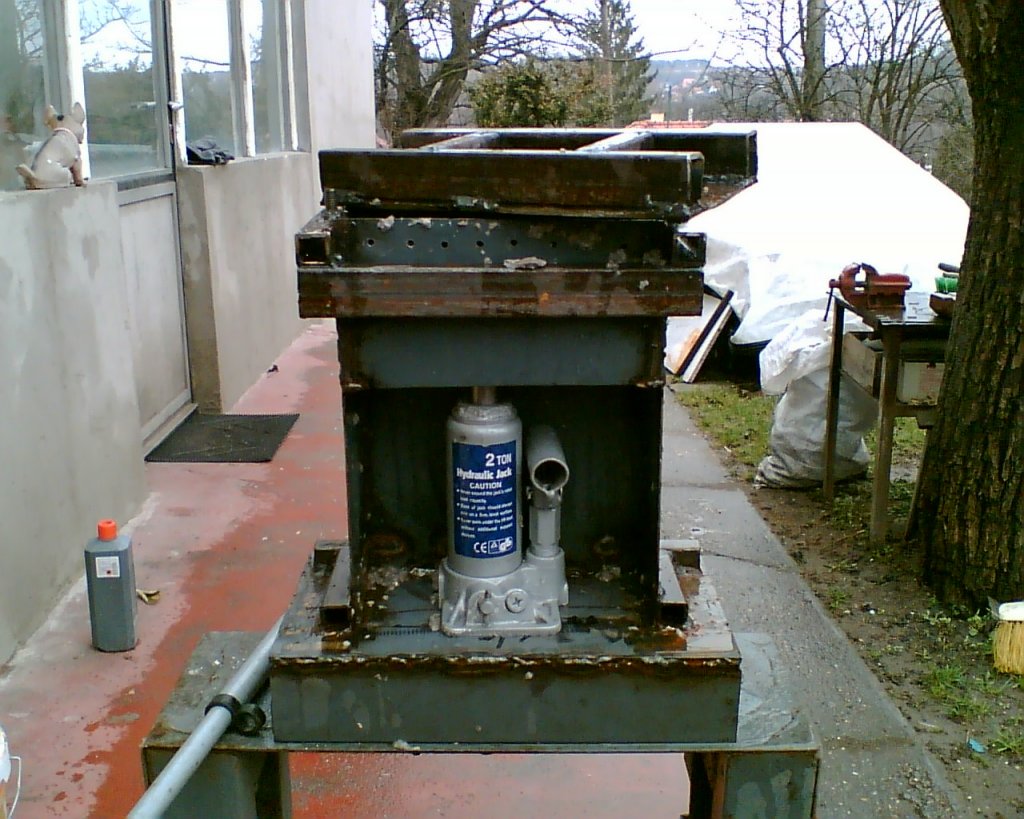

Sziasztok! Bővebben: Link Én valami hasonlót fogok készíteni , csak tovább fejlesztem. Nem igen megy a hegesztés , úgy hogy nem nagyon haladok most vele. 2t-ás emelőm van. 70mm-es vascsőbe lesz préselve a papír, kihúzható lesz az alja, és fölül toldható a rúd így kifogja tolni az anyagot, és nem kell szétszedni.
Mennyit számít ha a papír közepébe van lyuk? Ha nem muszáj akkor nem építem bele a belső csövet.
(#) Krissz...81 válasza bodnar00 hozzászólására (») Márc 17, 2011 / 1
Szerintem nem fontos benne a lyuk.Én csináltam papír brikettet hasonló módon lyuk nélkül és kitűnően égett.Szerintem a lyuk benne csak felgyorsítja az égést.

(#) bodnar00 válasza Krissz...81 hozzászólására (») Márc 18, 2011 /
Azt megtudnád kb mondani hogy hány cm volt a csőbe töltött papír (kézzel kicsit benyomkodva), és mekkora lett préselés után?
(#) Wesco válasza bodnar00 hozzászólására (») Márc 18, 2011 /
Szerintem egy ilyen megoldás sokkal jobb briketteket gyárt. A tégla forma az eltárolást is jobban segíti mint a henger. Nekem ez vált be és remekül fűt lyuk nélkül is. Ráadásul ismerősöm gyártja!Bővebben: Link
(#) bodnar00 válasza Wesco hozzászólására (») Márc 18, 2011 /
Szia! Először ilyet kezdtem el építeni de félbe hagytam, félek hogy szétesik mert gyenge lett, meg a 7cmes csőbe jobban összepréselődne mint a 20x8cmes téglába. Aztán lehet hogy rosszul gondolom.
(#) Wesco válasza bodnar00 hozzászólására (») Márc 18, 2011 / 1
5 mm-es anyagból jól megheggesztve, és amint látod a teteje is merevített. Nekem az 5 tonnás emelő nem tud benne kárt tenni.Ha csőben tömöríted akkor a tolólap és a támfal között nagyobb a távolság, így a közepe nedvesebb marad, ezért raknak bele lyukat, míg téglatestnél a nyomólap és támfal távolsága kisebb így a közepét is sokkal szárazabbra lehet préselni ezért nem kell bele lyuk. Nekem ez a személyes tapasztalatom.
5mmesből nem sok van itthon , 1,5-ösből van csinálva ezért is félek hogy széthullik nemsoká befejezem nyomok egyet rajta aztán kiderül mennyire bírja. bár ez nem 5 tonnás emelő.
(#) bodnar00 válasza bodnar00 hozzászólására (») Márc 18, 2011 /
Kipróbáltam. Háát nem az igazi, nagyon puha papír jött ki belőle, lehet hogy nagy a 20x8 cm a 2 tonnás emelőnek. A kinyomólap elhajlott (7mm), az oldala kicsit kinyomódott. Lehet hogy mégis csak a csövessel kéne próbálkoznom, vagy kisebb kockát csinálni
(#) Krissz...81 válasza bodnar00 hozzászólására (») Márc 18, 2011 /
Én egy 80-as vastagfalú műanyag csővel próbáltam először ami simán kibírta.De most készülök egy vas csövet csinálni ami szintén 80-as lesz.30 centi hosszút csinálok,amiben kb 15 centisre tömörödik a papír.Nem akarok rövidebbet csinálni mert szerintem az hamarabb leég.
