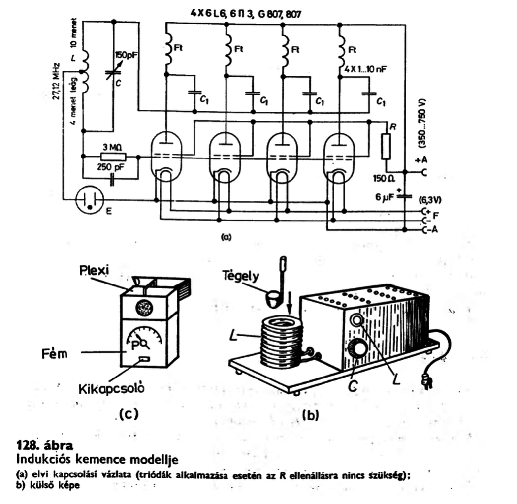

A tervem a következő:
mostanába csináltatni fogok egy toroidot, olyan 3-4kW-osat, 4 volt, 200A levennni róla gyerekjáték(sodrott huzallal)2-3 tekerés. De ugyanez a trafó lenne a nagyfesz. trafó is, amire nem szeretnék rá tekercseltetni egy külön negyfeszültségű részt, nem kell hogy feleslegesen ott legyen a lábamnál a 10kV. Inkább az arányokkal, és a frekvenciaváltóval szeretném előállítani a magasfeszültséget.
A mikrotrafókat pedig lehetne trafóolajba mártani, ami egyben ívoltó is.
Nem szeretnék "deszkamodellt" építeni, csak arra koncentrálni hogy nagyon szép és biztonságos(és drága) legyen.
Ez csak egy hobby projekt, olyan 2 cm-nél kissebb átmérőjű vasakat akarok vele melegíteni.
Most építek egy félvezetős 3-4kW-os kemencét, ez csak olyan érdekesség lenne.
itt egy alapkapcsolás, ezt találtam még.Bővebben: Link

Szerintem a projected egy egyszerű de nagy-teljesítményű LC oszcillátorról szól. Először szerintem keressél hozzá alkatrészeket, főleg csöveket és nagyfrekis kicsatoló trafót. (főleg mert nem minden szerezhető be ésszerű áron). Nem ismerem az indukciós fűtés témakörét, de a 27MHz CB sáv nem tudom mennyire 'ideális' erre.. más frekiken is ügyelned kell, nehogy a hatóság rádszálljon rádiózavarás miatt..
Alacsonyabb frekin (1-3MHz) a régi TV sorvégcsövek (pl: 6P45C, PL509) szerintem a legreálisabbak erre, szépen tudnak izzani, de valószínű 50% os halálozási rátád lesz, mivel a csövek trükkösebbek a félvezetőknél, rövid ideig túlterhelhetők, de hosszabb távon megolvadnak. Mivel 'csak' egy visszacsatolt oszcillátorról van szó, az elvi kapcsolást könnyű összerakni, de a teljesítményeket jól számold ki hogy melyik alkatrész mennyit disszcipál..
(#) bakos13gab válasza csavarkulcs hozzászólására (») Jún 9, 2016 /
GU-50-el építsd meg, mert az olcsó (még). Pár megáig gond nélkül elketyeg és ha ügyes vagy, akkor tudsz neki nyákba csinálni foglalatot érintkezőkből, mert amúgy az drága.
Szét lehet terhelni, nem gond a pirosló anód sem neki. A 6L6 drága és gyenguszka lesz ehhez.
