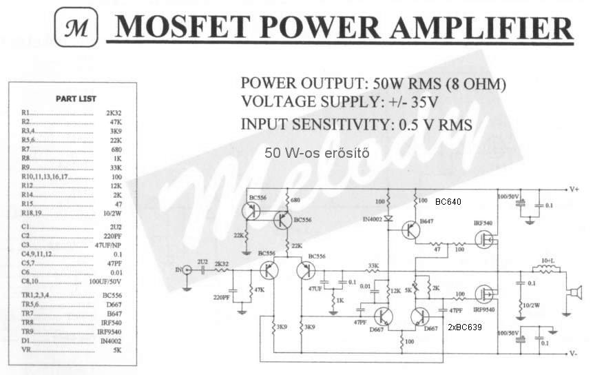

(#) sprofan hozzászólása Máj 26, 2013 / 1
Mivel többen is kértétek privátban, közkincsé teszem az imádott mosFET-es végfokom dokumentációit. Nyugalmi áram legyen olyan 40mA körül, ha kisebb hangerőn picit torzítana akkor finoman lehet feljebb venni. Tápfeszültségnek +-35V-ot ír, maximum 40-el lehet hajtani.
(#) accaboj válasza sprofan hozzászólására (») Máj 26, 2013 /
Ez a te kapcsolásod?
(#) sprofan válasza accaboj hozzászólására (») Máj 26, 2013 /
Maga a kapcsolási rajz nem az én szülöttem, a hozzá tervezett nyák viszont igen.
A hozzászólás módosítva: Máj 26, 2013
Értem. Én még nem hallottam erről a kapcsolásról, jellemeznéd pár szóval?
Számomra meglehetősen megnyerő hangja van, ugyan azzal a hangfallal és jelforrással próbáltam össze például a Quad 50 és 200W-os változatával, a TDA7294 gyári kapcsolásával és még egy rakat integrált IC-s végfokkal, lehet elfogult vagyok de nekem nagyon elnyerte a tetszésem (a PCL86-os kis erősítőmmel nem hasonlítom össze, az teljesen más világ). Főleg akkor ha hozzáveszem hogy a tápegysége az maga a merénylet az audiotechnika ellen, egyutas egyenirányítás és egy szem maci sincs a hangszóróban.
(#) reloop válasza sprofan hozzászólására (») Máj 26, 2013 /
Szia! Meleg bordánál mennyire ugrik meg a nyugalmi áram? Látom nem tartalmaz kompenzálást.
(#) sprofan válasza reloop hozzászólására (») Máj 26, 2013 /
Egész pontosan 43mA-re van belőve a nyugalmi áram hidegen, teljesen felmelegedett bordával ez felmegy 61mA-re.

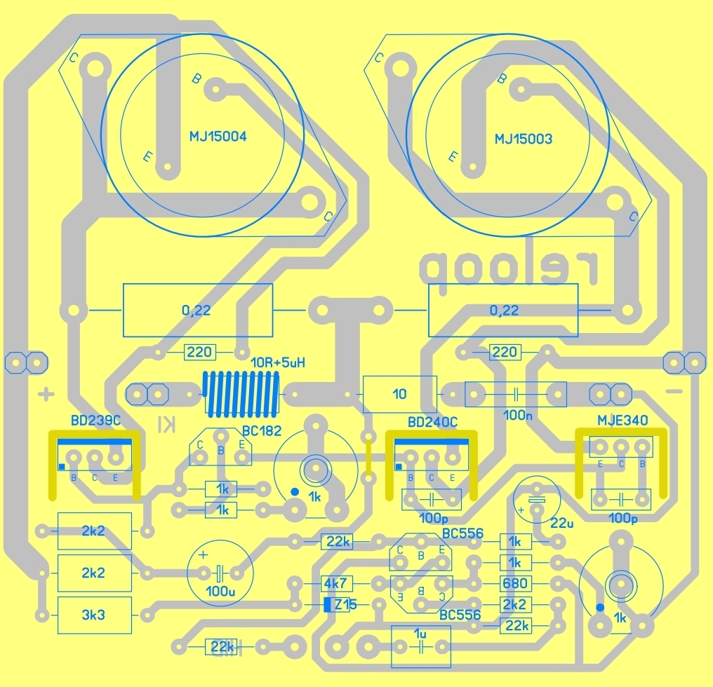

(#) Beringer 600 hozzászólása Máj 28, 2013 /
Reloop fórumtársamnak,_Szia István! Nézegettem azt a tervet amit készítettél,_és a nyugalmit állító kapcsolást,_és észrevettem egy kis eltérést._Nos nem tudom hogy direkt így oldottad meg,_vagy elnézted véletlenül.
A kis kapcsolásban a collektorhoz,_és az emitterhez csatlakozik 1-1 1k ellenállás,_de a terven nem így szerepel.
El<>magyaráznád miért így oldottad meg?_mindig tanul az ember._Köszönöm.
*mod
A hozzászólás módosítva: Máj 28, 2013
(#) reloop válasza Beringer 600 hozzászólására (») Máj 28, 2013 /
Szia! A soros 1k ellenállás és 1k trimmer potenciométer a kedvezőbb elrendezés miatt helyet cseréltek. A bázis és emitter közötti 1-től 2k-ig állítási lehetőség szerintem megmaradt.
