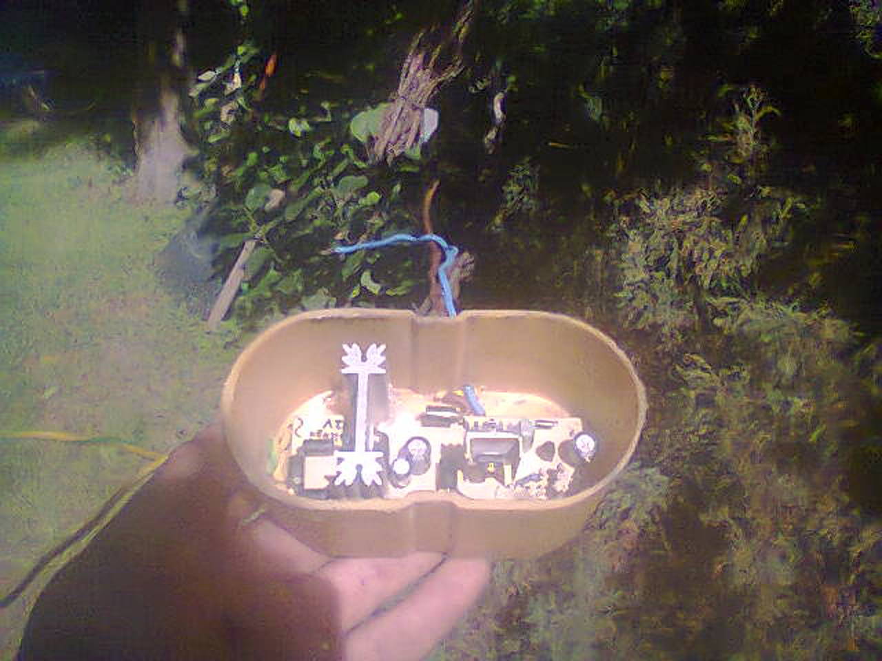

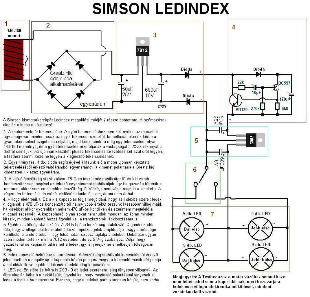

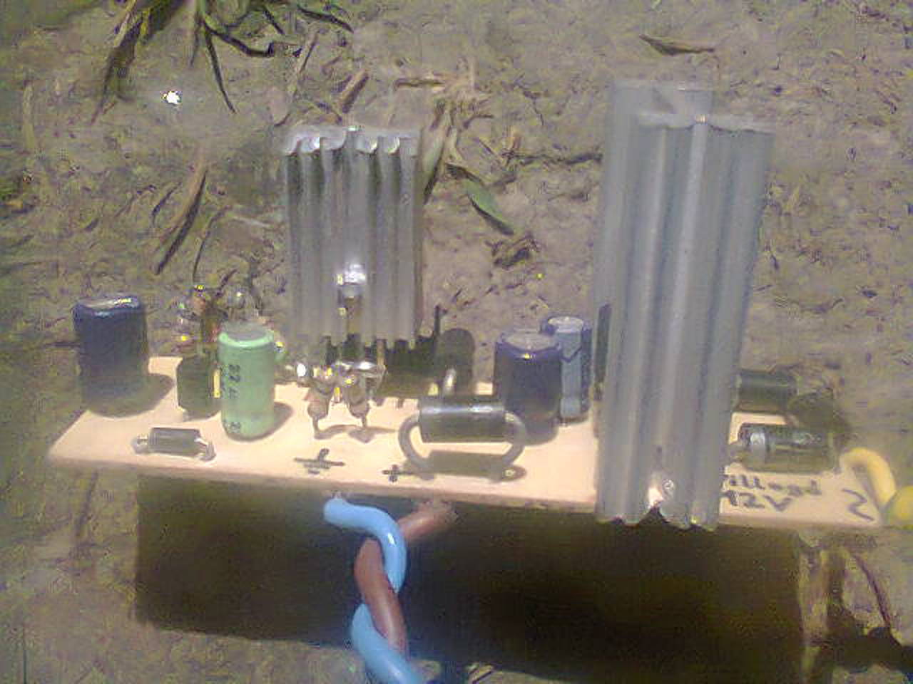

(#) rolcsika89 hozzászólása Jún 21, 2016 /
Szia! Így simán megoldod a képen ott a leírás, megcsináltam akku nélkül tökéletesen működő LED index. Fillérekből kivitelezhető, és látható a képen kis helyen elfér én nekem Star Simson van az akku helyére betettem már 1 hónapja tesztelem semmi baj nincs vele! Sok sikert kívánok a megépítéséhez
