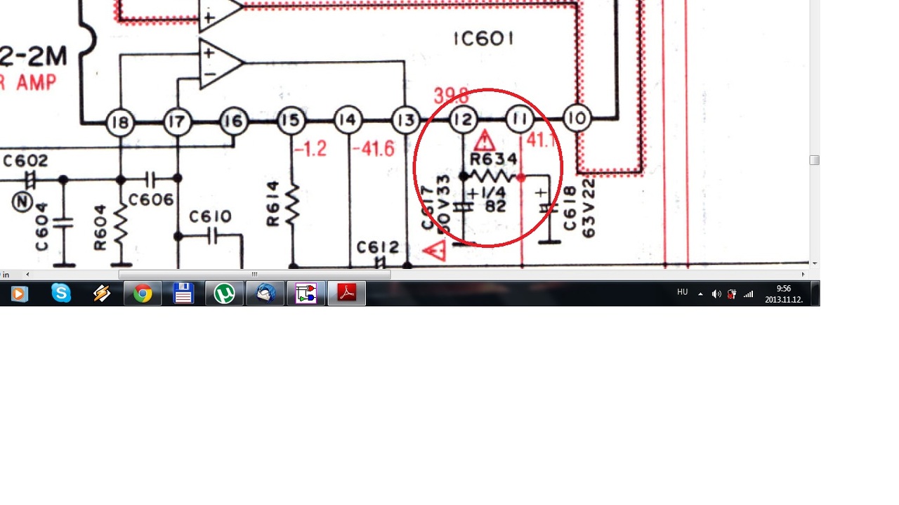

Tudom nem ide tartozik, de egy parányi segítséget szeretnék kérni! Erősítő javítása közben találtam egy erősen megégett ellenállást, de nem tudom meghatározni az értékét... Találtam megfelelő kapcsolási rajzot. de abból sem tudtam eldönteni hogy mekkora ellenállás kell oda!
Képet mellékeltem, bekarikáztam a kérdéses ellenállást!
Köszönöm előre is a segítséget!
A hozzászólás módosítva: Nov 12, 2013
(#) Qju válasza kisphilip hozzászólására (») Nov 12, 2013 /
Esetleg 1/4 Wattos 82 Ohmos ? Ha megadnád az IC típusát akkor talán az adatlapja alapján ki lehetne találni.
(#) kisphilip válasza Qju hozzászólására (») Nov 12, 2013 /
Stk4152 II-s ic-hez tartozik a kapcsolás...
Szia! Az általam javasolt ellenállásérték is jó lesz vagy 100 Ohm mint az ábrák is javasolják a 11-12 láb közé.
Köszönöm a segítséget!
Még egy kérdésem lenne! Ami megégett ellenállás, azt kiszedtem, próbáltam megmérni és 1,2M ohmot mértem rajta! Elképzelhető-e hogy valós az érték? Vagy csak az égés miatt lett ekkora?
Ha megsül egy ellenállás az általában megnyúlik. ( nagyobb lesz az ellenállása ) Fém/szén réteg ellenállásnál egyértelmű, hogy a hő hatására elpárolog a vezetőréteg
Köszönöm még egyszer a segítséget!
Eléggé megégett az ellenállás... Akkor nyugodt szívvel fogok helyére másikat építeni!

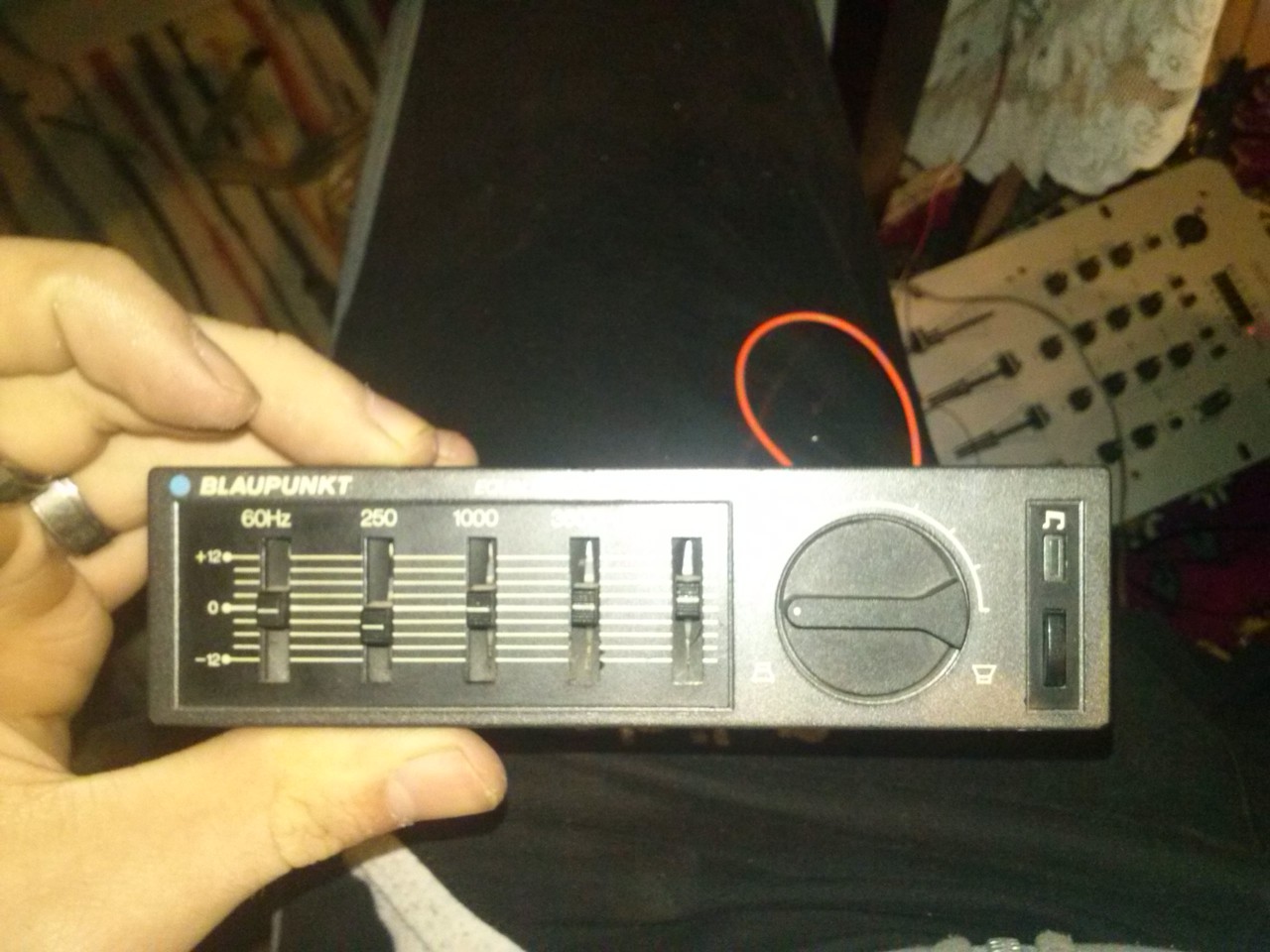

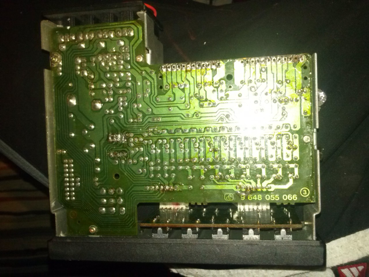

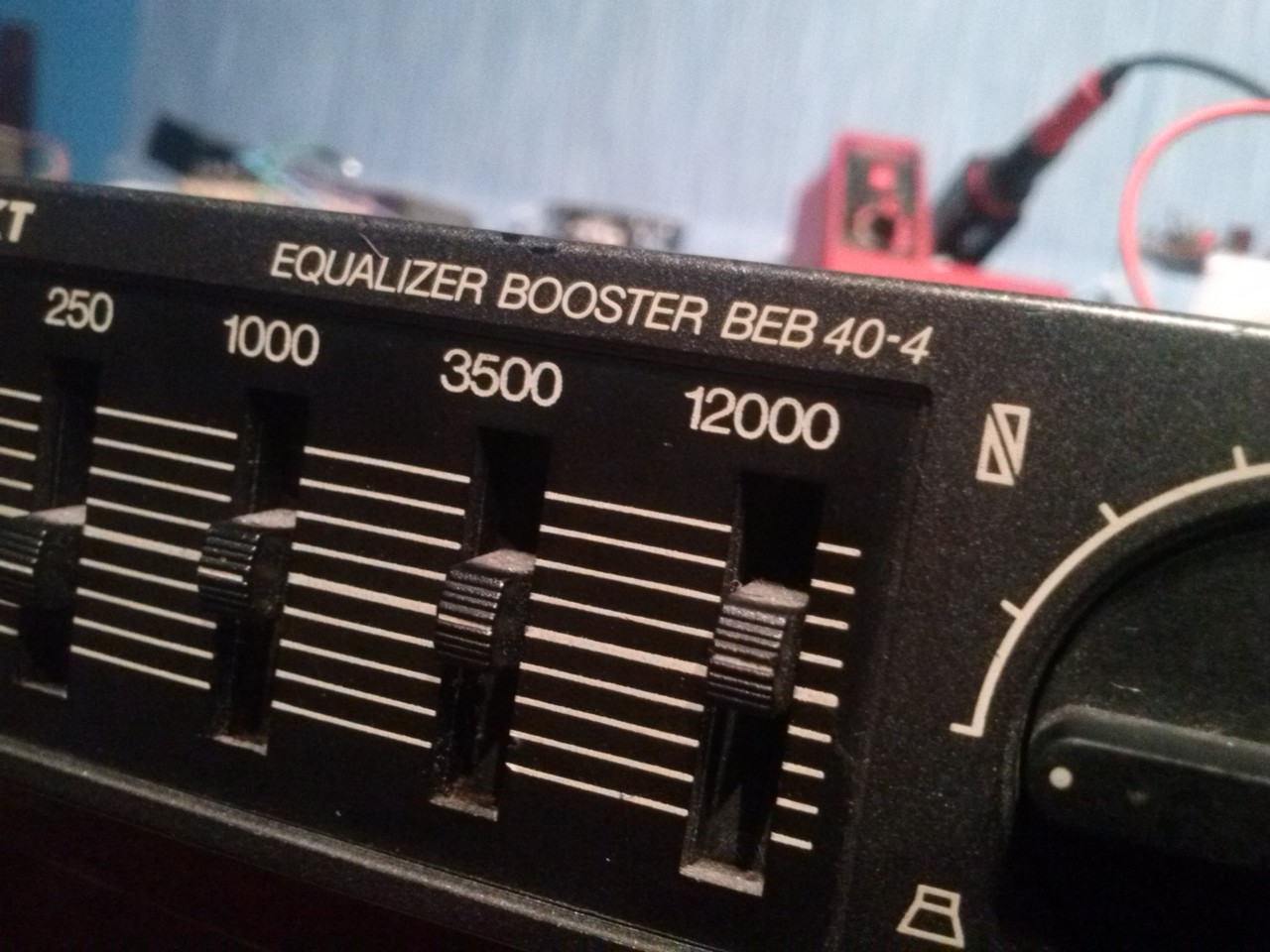

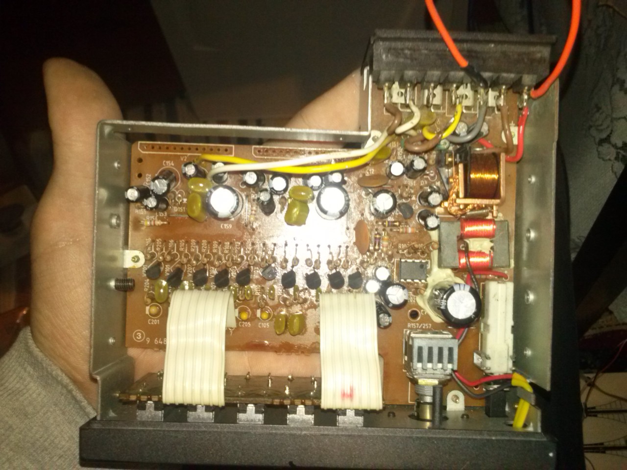

Sziasztok! Minap kezembe akadt ez a kis eq. Végfok ic-i tuti megvannak halva. De az a baj hogy az előfok rész sem működik. Pedig szeretnék 1U rakcet csinalni neki. Volt benne egy 6458ds ic, amit megtalaltam, kicsereltem tl072 de meg most sem szólalna meg. A végfokokat kivettem belőle. Nagyon hálás lennék ha valakinek meglenne hozzá a rajz, mutatok róla néhány képet.
