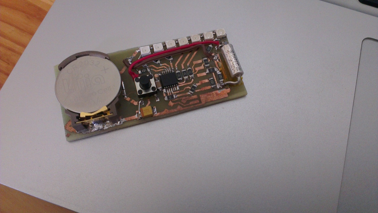

(#297355) zoly15 Válasz • Okt 29, 2008
Többen is mondták hogy nyissunk ennek a típusú órának egy új topicot.. no most ez "megszületett" ide lehet irkálni minden evvel kapcsolatos dolgot..
Jómagamnak is van egy pont ilyen órája de csak ideig óráig!! Sajnos csak javítani van itt..
Aki Miskolc környékén lakik és tud AVR- ből kiolvasni programot akkor már nem kell ehhez az órához programot írni..
üdv!
(#297361) zoly15 válasza zoly15 hozzászólására (#297355) Válasz • Okt 29, 2008
Teszek fel a cuccról képeket
» A fájlok letöltéséhez be kell jelentkezned! «
(#297362) zoly15 válasza zoly15 hozzászólására (#297361) Válasz • Okt 29, 2008
Folytatás...

(#297368) zoly15 válasza janocsi hozzászólására (#297365) Válasz • Okt 29, 2008
Üdv a (még) szük táborban Az az igazság hogy a programozáshoz nem értek..
üdv!
Majd hátha jön valami okos

(#297382) zolee1209 válasza zoly15 hozzászólására (#297379) Válasz • Okt 29, 2008
Szerintem én ki tudnám olvasni a programot, de jelenleg Pesten tartókodom...
(#297383) zolee1209 Válasz • Okt 29, 2008
A lemezkarra lenne egy ötletem, ha egyszer eljutunk a megvalósításig is! Láttam már nagyon vékony üvegszálas panelt, eléggé hajlékony is. Nem lenne-e tartósabb, mint a fémlemez?

(#297396) zolee1209 válasza zoly15 hozzászólására (#297388) Válasz • Okt 29, 2008
Ha tudnál olyan jó minőségű képet feltenni a fóliaoldalról, mint az IC-ről, akkor a panelt is gyorsan meg tudom hozzá tervezni! Annyi, hogy legyen teljesen merőleges a panelra a fényképező...
(#297398) zolee1209 Válasz • Okt 29, 2008
Megnéztem az IC adatlapját. Nincsen benne JTAG, vagyis a program kiolvasása részemről sztorno.
És egyébként sem biztos, hogy az IC programmemóriája szabadon hozzáférhető?!
(#297401) zoly15 válasza zolee1209 hozzászólására (#297398) Válasz • Okt 29, 2008
Lehet hogy le van tiltva a kiolvasás... a Tekercs adatai meg vannak már csak a légrés kell (adatok a tekercs adatok c képen)
a derékszögű fényképezés lehet hogy nehéz lesz mert akkor a vaku benne lesz..
De ha valakinek Miskolc környékén lenne szkennere........
üdv!
A hiányzó adatokat majd lemérem..
(#297406) Norberto válasza zolee1209 hozzászólására (#297398) Válasz • Okt 29, 2008
Pont ez az, ami miatt nem akarlak titeket elkeseríteni, de mivel ez egy gyárilag összerakott eszköz, le merném fogadni 98%-ban, hogy a programmemóriája le van védve.
(#297408) Norberto válasza zoly15 hozzászólására (#297401) Válasz • Okt 29, 2008
Egyszerű. Külső fényforrással világítod meg a NYÁK-ot, esetleg több oldalról is, a vakut közben meg letiltod a fényképezésnél.
(#297414) zoly15 válasza Norberto hozzászólására (#297408) Válasz • Okt 29, 2008
Értem erre nem is gondoltam
Köszönöm
Majd kipróbálom...
