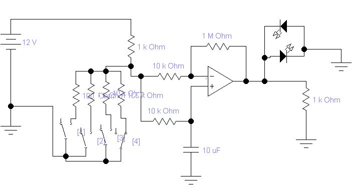

(#) andorattack hozzászólása Nov 29, 2010 /
Sikerült a videók tárházában kutakodnom és találtam egy kapcsolási rajzot, ami meg is lett valósítva, és szerintem ez a legjobban hasonlító megoldása az első tervnek.
a kapcs. rajz linkje ITT
a kész videó a tesztről ITT
A kapcsolást 2 dologgal kéne kiegészíteni
1. a ledek ne egyből aludjanak ki hanem szépen lassan, akár villogva
2. illetve egy kapcsoló
kérdésem lenne természetesen most is, a kapcsolás a VCC/GND párosra kapja a tápot?
illetve, a kiegészítéseket, hogyan lehetne beépíteni?
Ha vki részletes leírással szolgál, akkor lennék a legboldogabb.
Szeretném/énk már megépíteni végre
Üdv: andorattack
(#) titi válasza andorattack hozzászólására (») Nov 29, 2010 /
Tegyél a LEd-ekkel párhuzamosan elektrolitkondit, ez a legegyszerűbb késleltetés.
Ha villogtatva akarod, akkor keress egy olyan kapcsolást, ami azt tudja.
A VCC a +5 Volt, a GND a test. De ez a rajzon is ott van.
(#) andorattack válasza titi hozzászólására (») Nov 29, 2010 /
Köszönöm a választ. Segítenél ezt kb berajzolni a képbe? És milyen kapacitásút kéne beraknom? Ha ezt megteszem az eredmény elméletben az lenne, hogy a ledek gyorsan felvillannak, majd szépen lassan elhalványulnak?
Gyorsabban nem fognak felvillanni, csak lassabban halványulnak.
Nincs mit rajzolni, ott vannak a rajzon a LED-ek (a zöld színnel jelöltek) azokkal kell párhuzamosan kötni.
A kapacitást kísérletezd ki, hogy neked hogy tetszik, mennyi idő alatt aludjanak ki. Kezd pl. 10 µF-al, aztán az eredmény függvényében növeld, vagy csökkentsd.
Azt azért remélem nem kell részleteznem, hogy mi a párhuzamos kapcsolás? Ált. Isk. anyag.

(#) Kovidivi válasza Kovidivi hozzászólására (») Ápr 16, 2011 /
Bütyköltem egy kicsit. A kapcsolás már tökéletesen működőképes, majd berajzolom ide is. Jelenleg fotoellenállással van megoldva, de ezzel drága lenne a szerkezet (100FT/db, és 24db kellene...). Szóval tovább gondolkodtam, egy 2N2222 tetejét már leszedtem, csak még nem teszteltem le, mennyire működőképes. Próbáltam LED-et használni érzékelőnek, nem jött be... Aztán valamit kötözgettem, és az egyik műv. erősítő bemenetén lógott egy vezeték, az követőként volt alkalmazva, ezután pedig egy feszültség változást érzékelő rész (fentebbihez hasonló) jött. Ahogy közeledett az ujjam a lógó vezetékhez, elkezdett világítani a zöld LED, ahogy távolodtam tőle, átváltott pirosra, majd elaludt, tehát tökéletesen működött a kapcsolás. És itt kezdtem el gondolkodni, hogy nekem bőven elég lenne egy közelítés érzékelő kapcsolás, SŐT! Még jobban is járnék vele, mert a fotoellenállásra hatással lenne az alatta felvillanó zöld és piros LED is. Legrosszabb esetben elkezdene oszcillálni... Nézelődtem, mindegyik közelítés érzékelő elhangolódott rezgőkörön alapszik sajnos. Touch sensorokat is néztem, ezekhez meg inverter, és hasonlók kellenének, és "rengeteg" alkatrész. Mivel 24x kell megépíteni, ezért a minimalista kapcsolást keresem Már csak ki kellene találnom, hogyan oldjam meg a kéz közeledését feszültséggé alakítását valami primitív módon, műveleti erősítővel (55Ft-ért találtam 1tokban 4db-ot). Kipróbálok majd egy olyan kapcsolást, amikor kb. 3-4db nagy bétájú tranzisztor van egymás után kapcsolva, hogy megfelelő lenne-e, de ekkor kellene 24x3=72 tranzisztor... Alkatrésztemető Ha van ötlet, szívesen fogadom!
Valami ilyesmiről lenne szó.

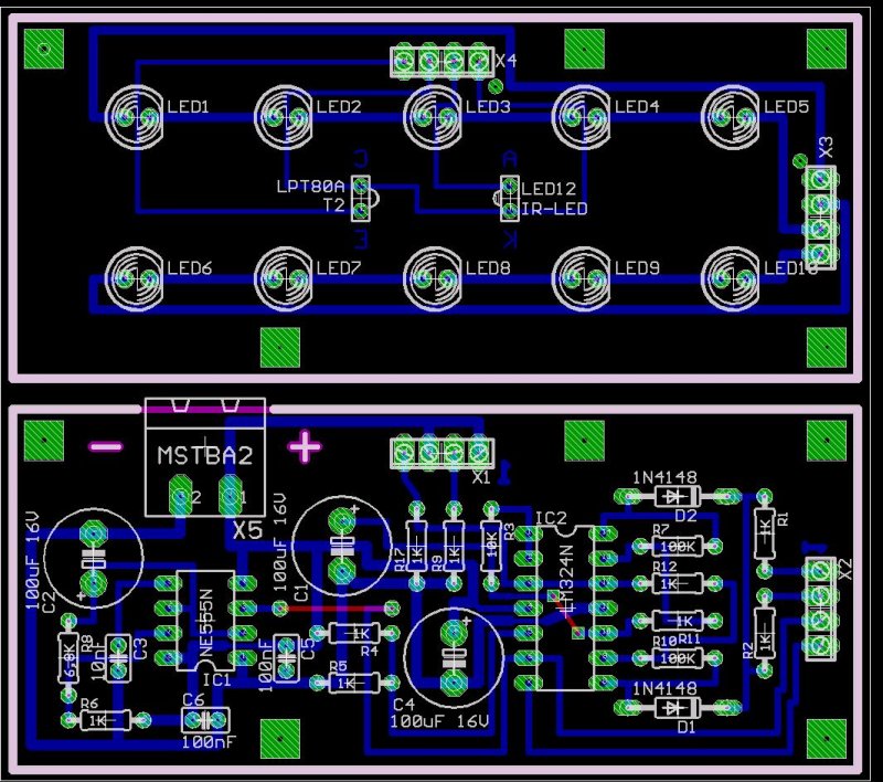

(#) Kovidivi válasza Kovidivi hozzászólására (») Jún 12, 2011 /
Felrakok néhány fájlt, nyákterv, kapcsolási rajz.
A pdf egy 10x16cm-es nyákra készül, tartalmaz 20db LED panelt, ezzel az SMD RGB LED-del: Bővebben: Link, és 20db vezérlő panelt. Kapcsolási rajz, és nyákterv, amin egyedül van a vezérlő és LED mellékelve Eagle formátumban. Nemsokára ki is lesz próbálva, hogy hogyan működik.
Az RGB LED-ek úgy vannak bekötve, hogy jumperrel kiválasztható, hogy kék-piros, vagy piros-zöld színek világítsanak (a kék-zöld nem elég látványos, azt ezért kihagytam). A vezérlő nyákon az IC alatt található az "antenna" forrpontja, ide kell vagy merevebb drót, vagy vezeték, lehetőleg a két mozgására merőlegesen relatív nagy felülettel, ami lehet akár kör, vagy bármi.
