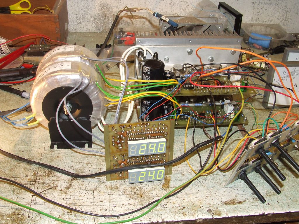

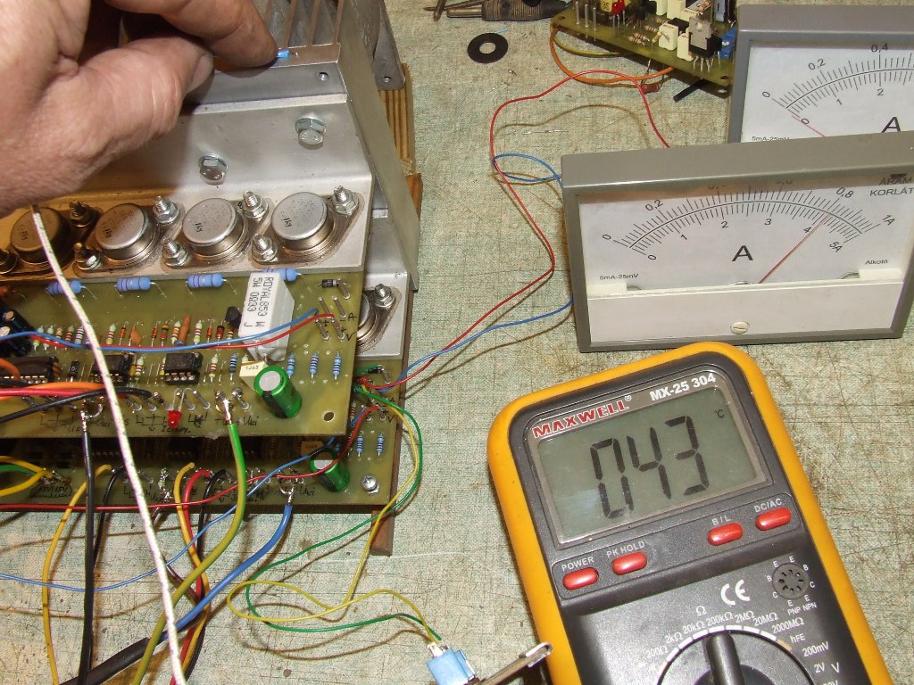

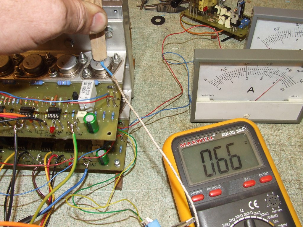

Hűtés témában végeztem egy tanulságos kísérletet. Szinte biztos voltam az eredményben, de mégis csak megnyugtató, hogy be is igazolódtak a feltevések.
A labortáp mindkét példányán volt egy, a fotón is látható borda, de az nem tudta kellő mértékben hűteni a tranzisztorokat, alig pár perc alatt felment a tokhőmérséklet 70°C-ra, és még akkor tovább nőtt.
Most egyetlen bordára szereltem fel mindkét tápot. Azért ez egy viszonylag nagy borda, közel 2000cm2 felülettel. De nem is ez a lényeg, hanem hogy egy igen nagy méretű (125x125mm) ventilátorral kényszer-hűtést is alkalmazok. Így elértem azt, hogy a korábbi 1borda/1táp terheléssel azonos módon, mindkét oldalt egyszerre terhelve, 2 óra folyamatos üzem mellett is a képeken látható hőmérséklet állt be. Nagyon fontos, ez beállt, tehát már nem nő tovább.
A tehelés, minkét tápon 1-1 db 24V/100W-os izzó volt. Nálam a bemeneti feszültség viszonylag kicsi (az is csak egy hiba miatt annyi, mert 40V-ra terveztem csak a kimenetet), 54V üresjáratban. Ha ezzel számolunk, meg a 4A-es tartós terhelő árrammal, akkor (54-24)*4=120W teljesítményt kell eldiszipálni táponként. Ezt a 240W-ot, ilyen hűtési kialakítás mellett, teljes biztonsággal, végtelen hosszú ideig képes eldiszipálni.
Természetesen ez egy köztes terhelési állapot, de a korábbi hűtés mellett, már ez is túlmelegítette a rendszert. Ha rövidre zárjuk a kimenetet, ráadásul mindkettőt, és még az áramkolrlátot is feltekerjük 5A-re, akkor az én értékeimmel, akár 54x5=270Wx2=540W-nyi teljesítményt is "tenni" kéne valahová. Erre a szélsőségre nem lenne gazdaságos felkészíteni a rendszert, én csak egy dupla hőfgyelőt fogok alkalmazni, ami először indítja ventillátort, majd ha tovább melegszik, akkor mondjuk lekapcsolja a terhelést.

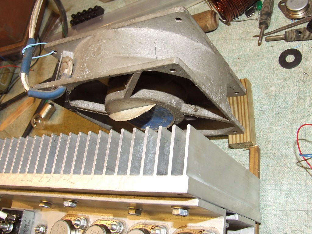

(#) Alkotó válasza Alkotó hozzászólására (») Aug 13, 2009 /
Kihagytam valamit. A ventilátor FÚJJA a bordát nem pedig szívja. Ez egy kicsit zajosabb légáramlást jelent, de egyértelműen jobb így a hűtés, illetve vegyétek észre, hogy tettem egy kis alátétet, hogy a levegő, a bordák közt haladva, alul-felül eltudjon távozni.

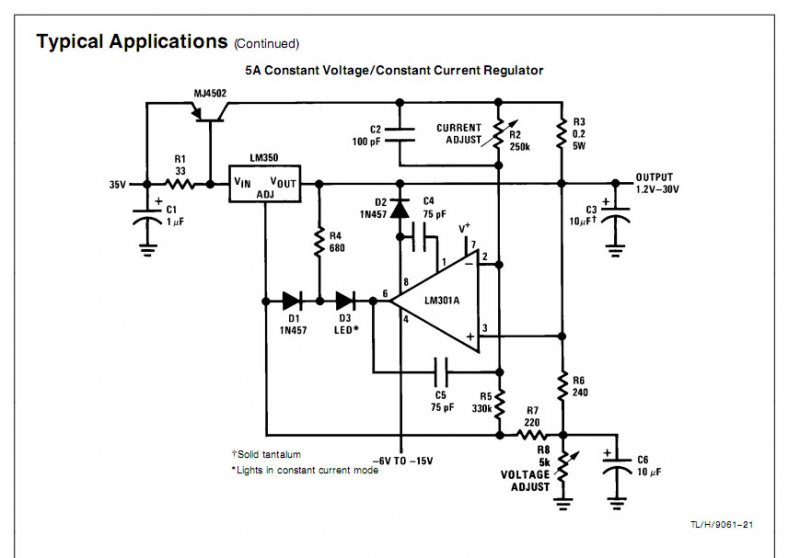

(#) phowwad hozzászólása Aug 22, 2009 /
Lenne egy kis gondom egy szabályzó áramkörrel (LM301A és LM350 párosítás). Az a helyzet hogy, az áramkorlátos rész nem működik, vagy valami hibája van mert amint ráadom az IC-re a kívánt tápfeszültséget, ami kell neki, azonnal lemegy a kimenet 0,06V-ra. Rövidzár nem lehet, mert semmi nem melegszik és ha kiiktatom az IC-t akkor azonnal megjelenik a kimeneti feszültség. A fesz. szabályzós rész remekül működik.
Előre is köszönöm
-kép mellékelve-
(#) proli007 válasza phowwad hozzászólására (») Aug 22, 2009 /
Nem tudom, mekkora tápfeszültségről járatod a készüléket, és honnan táplálod az IC-t. Ez azért, elég "elvi jellegű" kapcsolás.
- A tápfeszültséggel egyből egy kis buktató van a rajz szerint, mert az abszolút határadata, 36V. Viszont itt az áramkörnek negatív táp is kell, holott már a bemenő feszültség +36V. Az áramszabályzó rész, csak akkor tud leszabályozni, ha az LM350 ADJ bemenetét le tudja húzni, -1,25V-ra. A D1 és D3 feszültségesését, valamint az IC maradék feszültségét figyelembe véve, a mínusz táp minimális értéke, -5,2V. Gyakorlatilag a plusz tápfeszültség (ahova a V+ 7. lábat is kell kötni) 30V-nál magasabb nem lehet. Tehát a +35 és -6..-15V eleve lehetetlen értékek.
- Minden esetre az IC bemeneti (CMRR) és kimeneti jeltartományát be kell tartani. És ez elég nehéz, tekintve, hogy a táp kimeneti feszültség tartománya elég magas. Az LM101 v. LM201 jobb választás lett volna.
Aztán lehet a hibádat valami triviális dolog okozza, (mert elvileg működőképes) de a kapcsolás méretezése minden esetre nem elég korrekt. Amúgy szellemes lenne, mert az LM350 belső referenciáját kétszeresen tudja használni.
üdv! proli007
(#) phowwad válasza proli007 hozzászólására (») Aug 22, 2009 /
A bemenet 35-36 voltot kap ami már feszegeti a határokat, de még így is megy a fesz. szabályzás.
Nem tudom hogy az lehet-e a gond hogy a 240 ohmos ellenállás helyére 220-at raktam mert éppen nem volt nálam gondolom az IC nem invertáló bemenetére nagy hatással van ez a 20 ohmos különbség. A baj az hogy nem tudom az elvi működését, de annyit látok hogy feszültségosztással van kapcsolatban. Ha az elvi működését el tudnád mondani röviden, megköszönném és akkor lehet ki lehetne deríteni mi nem működik rendesen. Amúgy az IC adatlapja szerint +-18voltot kellene ráadni, én adtam rá +-12-t. valahogy nem értem ezeket a műveleti erősítőket miért igénylik mindkét feszültséget a közöstől számítva...
Hát ha az egészet le szeretném írni most, akkor az asszony rám borítaná a gépet.
- De alapvetően a 240ohm, csak a feszültség szabályozásban vesz részt. Az IC Vout és ADJ lábai között, mindig 1,25V mérhető. Mert ha nem, akkor fel, vagy le szabályozza a kimeneti feszültséget, amíg vissza nem áll az egyensúly. Ezért ez az állandó feszültség mérhető, az ominózus 240ohm-on is. Így azon 1,25V/240ohm=5,2mA áram folyik át. Ugyan ez az áram folyik át, az 5kohm-os potin. Ha annak értéke maximumon van, akkor rajta eső feszültség, 5,2mA*5kohm=26V. Mivel a tényleges kimenő feszültség, a 240hm-on mért plusz a potin mért érték, ezért az 1,25V+26V=27,25V. Ez a kivehető maximum. Ha ezt 220ohm-al újra számolod, akkor kiderül, hogy a maximálisan beállítható feszültség 29,6V-ra módosul.
A minimális feszültség, amikor a poti rövidzárban van, így 1,25V+0V=1,25V. Ez a minimális kimeneti feszültség.
- Ha az áramszabályzó IC kimenete lefelé megy, akkor R4-en keresztül áram folyik a Led-en (az jelez) és a D1-en keresztül, csökken az LM350 ADJ feszültsége. Mivel az VOUT és az ADJ között mindig 1,25V van, ha lehúzzuk az ADJ feszültségét, azt a kimeneti feszültség követi, az csökken. Az áramszabályozás (határolás) így hat. Ha az LM301 kimenete magas szinten van, akkor a D1 dióda lezár, és az LM301 nem tudja módosítani, az ADJ feszültségét. Azaz a feszültség szabályzó fog szabályozni.
- A kimeneti áram, áthalad az R3 Shunt ellenálláson és azon feszültséget ejt. Az LM301 összehasonlítja az R3-on és az R2 potin mért feszültséget, és ha különbség van, akkor azt felerősíti. Azaz Az LM301 kimenete fel, vagy le mozog. Így ha változtatjuk az R2 potin a feszültséget, az LM különböző áramértékek mellett szabályozza vissza az LM350-et.
- A bökkenő abban van, hogy +-12V-ot adsz az LM301-nek. Mint írtam, annak bemeneti feszültsége, nem közelítheti meg a tápfeszültségét, legfeljebb 2V-ra. De ha a tápegység kimenő feszültsége 12V-nál magasabbra állítod, akkor már az IC bemenete magasabb. Ráadásul a 3-as lába, közvetlen csatlakozik a táp kimenetéhez. Lehet, hogy az LM301 már rég halott.
- Tehát, ha a táp kimeneti feszültségének maximuma 30V, akkor az LM301 plusz tápfeszültségének, legalább 32V-on kell lennie. A negatív oldalon, mint írtam, legalább -5V-on. De a kettő összege nem haladhatná meg a 36V-ot.
Szóval, a műveleti erősítők lelki világát ismerni kellene, hogy értsd a szabályzó kört. De a +-12V táplálás, nem megfelelő itt.
