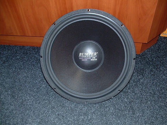

(#) oregtamas0202 válasza Honda130 hozzászólására (») Jún 22, 2011 /
Üdv !
Még mindíg tartom , halgasd meg mielőtt döntesz.
Gyári zárt MDF ládába ,38cm -s U.S.A. BUMPER mélynyomó.
Láda mérete :45x40x44x29cm.
Hallgasd meg !
Olcsóbb mint 2 db Pioneer , de ez csak egy és nagy. Számtalan van és mint mások is említik ,egy 25cm is verheti a kalaptartó 2db 30cm-t. De veri is.
Woofert csak az autóba próba után vegyél.
Legyen összehasonlítási alapod , ne a reklámnak dőlj be.
Öreg T.
