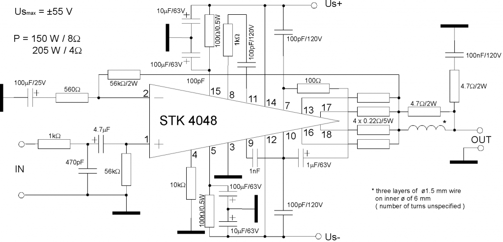

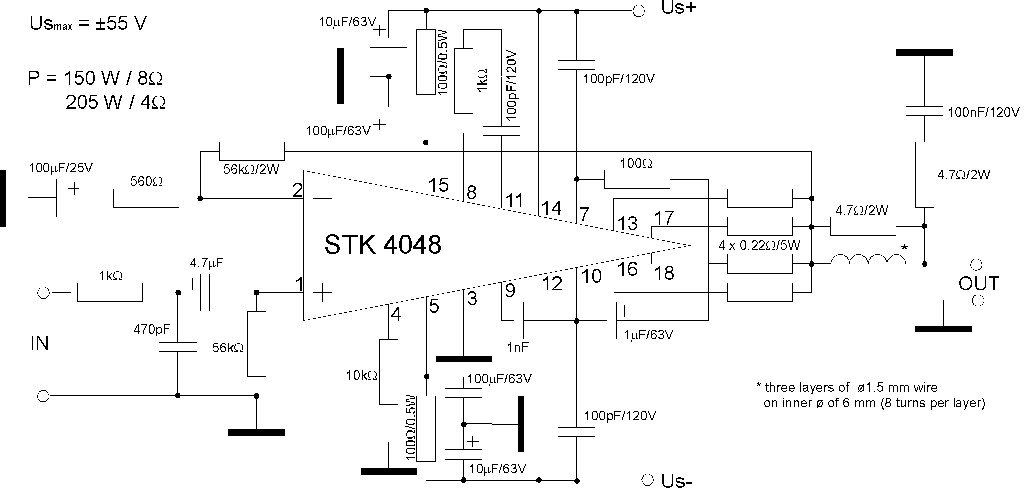

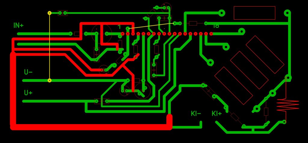

(#) airwalker hozzászólása Ápr 13, 2012 /
Nekem is lenne kérdésem, mégpedig, az alább linkelt kapcsolási rajzhoz csináltam egy nyáktervet, ha valakinek lenne rá egy pici ideje, átnézné nekem, hogy jól csináltam-e rajta mindent?
(#) reloop válasza airwalker hozzászólására (») Ápr 13, 2012 /
Üdv! Jó, csak nagyon nem tetszik :no:
Abból indulj ki, hogy a 12, 14 lábak rövid és lehetőleg széles vezetősávval kapjanak betápot. A szűrő és kompenzáló tagokat helyezd el az IC előtt, a lábkiosztás adja magát. Például a 10-12 lábak közötti 100pF helyben lerendezhető volna, nálad kint van a bal-felső sarokban.
Az 1,2 lábakhoz közvetve, a 3-ashoz közvetlenül csatlakozó testnek épített ága-bogas csillagpont teljesen felesleges, csak a zavart gyűjti a hosszú vezetősávokkal.
Az IC mögé nem tennék alkatrészt, ott eljöhet a visszacsatolás a kimenetről.
Sziszifuszi munka a nyáktervezés, de a helyes vezetősáv kialakítás és az esztétikus alkatrész-elrendezés meghálálja a beleölt munkát
Köszönöm! akkor mihelyst lesz időm újracsinálom az egészet.

Előbb cselekedtem, aztán gondolkodtam Tehát hol tudnék venni STK 4048 ic-t? Mert csak STK 4048II-t találtam. Vagy az is ugyanazt tudja?
(#) reloop válasza airwalker hozzászólására (») Ápr 19, 2012 /
Szemre elég egyformák. Bővebben: Link
