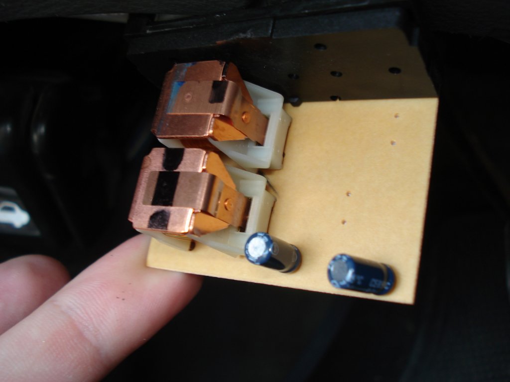

(#) cooper85 válasza cooper85 hozzászólására (») Jún 1, 2012 /
Na végre eljutottam odáig.
(#) Inhouse válasza cooper85 hozzászólására (») Jún 2, 2012 /
Hány lába is van ennek? Elképzelhető, hogy ez egy rendes vezérlő...ha legalább 6 kivezetése van...

(#) cooper85 válasza Inhouse hozzászólására (») Jún 2, 2012 /
Ennek összesen van 5 lába.
Gnd, +12V, riasztótól 2 bemenet, 2 kimenet a motorok felé.
Lehet ez valami butított vezérlő.

(#) cooper85 válasza Inhouse hozzászólására (») Jún 3, 2012 /
Jogos! Nem tudom mit néztem.
De a motorból jövő végálláskapcsolóknak nincs helyük. Marad az a kapcsolás amit linkeltél.
(#) Inhouse válasza cooper85 hozzászólására (») Jún 3, 2012 /
Gyanús, hogy az a 2 bemenet simán fogadná a statikus jelet a motoroktól...van benne 2 kondi, 2 darlington tranyó, egyéb passzív alkatrészek...
Ki kellene próbálni...ha testet kell ráadni, akkor pl. egy izzós próbalámpa egyik vége testre csipeszelve és rászúrni az egyik bemenetre és rajta hagyni, ha adja az impulzust, nem marad úgy (90%-ot adok neki), akkor már van egy vezérlőd!

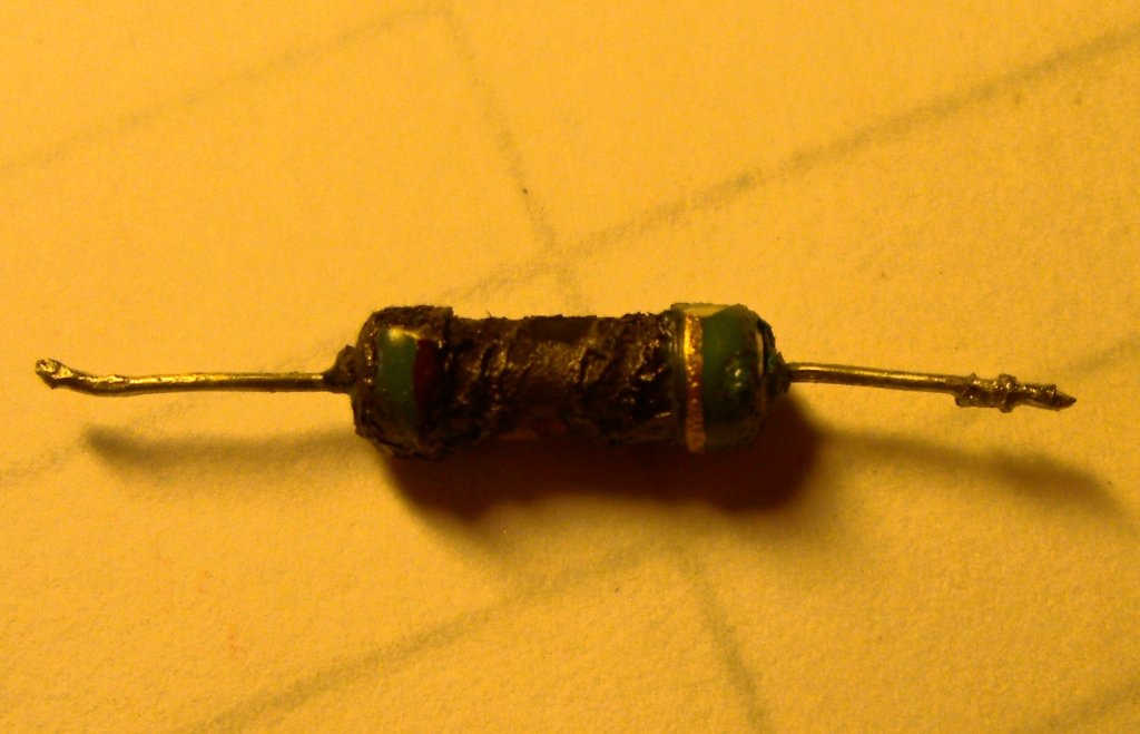

Nemrég vásároltam egy THUNDER CCL002 központizárvezérlő modult.
A saját hibámból adódóan sikerült megégetnem egy ellenállást a panelon,de sajnos az ellenállás értékét nem tudom leolvasni ahhoz hogy cserélni tudjam. Az első illetve az utolsó szín látszik. Egy barna meg egy arany csík. Esetleg valakinek nem lenne egy ilyen vezérlője aki meg tudná nekem nézni az ellenállás színkódját. Csatoltam 2 db képet, egyik az ellenállás másik meg a panel. A paneles képen bakarikáztam az ellenállás helyét. Egyébként az ablakemelő modulhoz tartozik ez a rész.
Előre is nagyon köszönöm!!!!!!
Még annyi hogy az ellenállás nem teljesen sült meg, kimértem és 5,7 Ohmot mutat.
