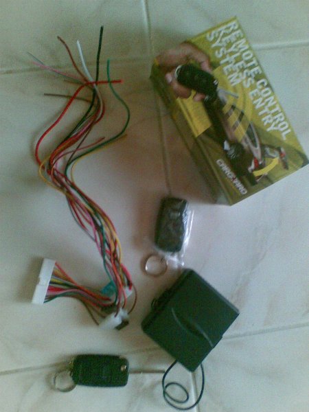

Van nekem egy audi 80asom 94-es évjárat 1.9tdi
És vettem hozzá egy carguard (modell: CCL002)nevezetű központi zárat bicskakulcsosat de ami van hozzá kapcsolási rajz az elég hitvány az audi az pneomatikus rendszer de ahhoz is kompatibilis a készülék csak elkell vágni a egy vezetéket a központi vezérlőjén.
Rakok fel képeket róla tudna valaki segíteni a bekötésben?
Előre is köszönöm!

(#) VECTOR hozzászólása Dec 19, 2010 /
Elolvastam visszamenőleg egy csomó oldalt ahogy írtátok de még mindig nem találok olyan kapcsolási rajzot ami nekem kellene a pneomatikus rendszerhez ami van rajz az nem is pneoamtikus és fordítással is vannak bajaim és hogy melyik szálat hova, mire kössem sőt hogy + vagy - szálra

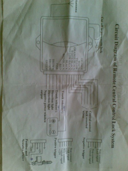

(#) VECTOR válasza Inhouse hozzászólására (») Dec 20, 2010 /
Köszönöm szépen a normális választ nem tudom akos70nek mi baja van velem de mind1 is, mégegyzser köszönöm!
csatolok egy kapcsolási rajzot ez az enyém nekem nem thunder márkájúm van mint mindenki másnak lehet ezért nem birom felfogni mind1 az lenne a kérésem hogy az én kapcsolási rajzomba beletudnád írni hogy mit hova kössek így nem lehetne eltéveszteni és békén is hagynálak titeket azán visszaküldöd hálás lennék érte.

(#) Inhouse válasza VECTOR hozzászólására (») Dec 20, 2010 /
Láttam már ezt a képet, szép...tényleg? Nem...
Biztos, hogy neki akarsz kezdeni?
Meg kell keresni a bal első ajtó környékén egy szálat, ami az ajtó zárt/nyitott (kulccsal vagy gombbal!) állapotában +12/test. Ezt meg kell szakítani és rajz szerint kötni, majd azt a hurkot elvágni.
Inhouse

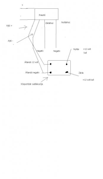

(#) makelele hozzászólása Jan 5, 2011 /
Üdv mindenkinek.Remélem jól kezdődött az év mindenki számára.Lenne egy kis gondom.Vettem egy riasztót az autómba.Ez egy 97-es mondeo.Én tulajdonképpen csak a központizárat szeretném róla távval vezérelni.A többi funkció egyenlőre nem érdekel.Tehát a lényeg az,hogy a riasztó negatív jeleket küld a zárnak.Viszont az én autómnak pozitív ingerre lenne szüksége.Felhívtam a fickót aki azt mondta mivel ez egy régebbi típus ez negatívot ad úgyhogy ezt 2-Db ötlábú relével kell megoldani ami megfordítja a polaritást.Én ezt el is hiszem csak sajna segítség nélkül nem tudom megoldani.Ő pedig messze van és nem is ilyen megszállott mint mi. Én ilyen mélyen nem értek az elektronikához de szeretek bütykörészni. Tehát ha valaki adna egy kis rajzocskát nagyon megköszönném a segítségét.Én lerajzolom mi van most "csak" a relét kellene belekötni.Előre is köszönöm a segítséget.
(#) Inhouse válasza makelele hozzászólására (») Jan 5, 2011 / 1
Azok az "ajtó" feliratok mik lennének?
Kell 2db olyan 12V-os relé, aminek a behúzótekercsét elbírja a riasztó kimenete (lehet, hogy tranzisztoros).
A relé behúzótekercsének egyik lába megy a riasztó kimenetére, a másik az állandó +12V-ra. A záróérintkezőinek (COM és NO) egyike szintén +12V-ra, a másik a kp zár bemenetére. Ha ez volt mondjuk a nyitás, akkor egy másik relé ugyanez a zárással. Nem kell 5 lábú, elég a 4-es.
Nem árt rakni egy-egy diódát párhuzamosan a behúzótekercsekkel záróirányban, a katód megy a +12V-ra. Lehet pl. 1N4004...
