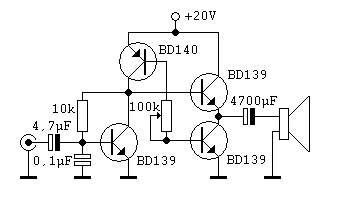

Megépítettem a hiraga 30 wattos változatát.
A gondom csak annyi vele, hogy szerintem nem A osztályban üzemel.
Azért gondolom ezt mert nem fogyaszt sokat és nem melegszik mint azt megszoktam az A osztályú erősítőktől.Az hogy nem melegszik sokat az annyit takar, hogy kb mint egy quad 405... ettől azért jóval melegebb volt a JLH 10 wattosom is.
Segítsetek mit ronthattam el?
Amúgy elég kellemesen szól még így is.
(#) Orbán József válasza zimi1991 hozzászólására (») Máj 19, 2013 /
Amíg ideérnek a Hiragások, megjegyzem, az én tudomásom szerint sokkal kisebb áramra - disszipációra van állítva a Hiraga, mint a JLH. Mert utóbbi az elég tüzes, de én így szeretem...
(#) reloop válasza zimi1991 hozzászólására (») Máj 19, 2013 /
Szia! AB osztályban üzemelsz. A tiszta A osztályú működéshez a nyugalmi áramnak a csúcsáram legalább felét el kell érni. Ekkor biztosítható, hogy a kivezérlés során a végtranzisztorok nem zárnak le. A gyakorlatban erre nincs igazán szükség. 300-400mA nyugalmi áramú AB osztályú működés már kielégítő eredményt szokott hozni.
A nyugalmi áramot a 180 és a 240 ohm ellenállások változtatása hatékonyan befolyásolja. Erre a félvezetők tervtől eltérő bázis-emitter feszültségigénye miatt lehet szükség.
Az említett ellenállások helyén trimmert használva be tudod az erősítőt állítani. Akkor jársz el helyesen, ha az 500 ohm trimmer középállásánál alakul ki a kimeneti 0VDC, arra már csak az egészen finom beállítás hárul.

A hiragánál a meghajtó tranyókat (2sa634-2sc1096) melyik típusokkal lehet a leg eredményesebben helyettesíteni?
(#) reloop válasza zimi1991 hozzászólására (») Máj 28, 2013 /
Szia! Végigtúrtam a fellelhető rajzokat. Egy irányba mutató tapasztalatokat nem sikerült leszűrni. A 2SC1096 ajánlott alkalmazása például autórádió végtranzisztor
Bár A osztályú erősítőként tárgyaljuk ezt a kapcsolást, zömében AB osztályban használják az építők. Minél nagyobb nyugalmi áramot állítasz, annál nagyobb jel vezérelhető ki A osztályban, ezzel együtt jobban fognak melegedni a meghajtók is. Indokolt olyan típust választani melynek viszonylag nagy a hőleadó képessége és szükség esetén hűtőlemez fogatható hozzá. Az elvárásokat és a gazdaságosságot összevetve a BD139/BD140 párost ajánlom.
