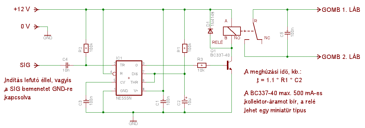

(#) kobold válasza Attila86 hozzászólására (») Nov 19, 2007 /
Valami bizony nem jó...
Hidald át a jel bemenetén lévő kondit, és próbáld úgy indítani. Ha akkor is ugyanúgy állandóan 0-t mérsz, akkor vagy valami bekötés hibázik, vagy gallyra ment az 555-ös...
(#) denes44 válasza Attila86 hozzászólására (») Nov 19, 2007 /
Közvetlen az 555 lábán mérve, van tápfesz.
Most szédszedtem és újra összeraktam az egészet, de ugyan az. Illetve amikor először földre húztam a bemenetet, 12V-ot mutatott a műszer, de többször ezt nem sikerült előidézni
Egyébként már próbáltam 3db 555-el is (számít hogy NA555 v. NE555?).
(#) kobold válasza denes44 hozzászólására (») Nov 19, 2007 /
Ha már hármat is kipróbáltál, tuti nem jó a bekötés... szerintem.
Ilyenkor szoktam magam elé tenni a kapcsrajzot meg a nyákot, és egy alkoholos filccel nyomonkövetni a vonalakat, a lehető legkisebb szakaszokat vizsgálva, hogy mit hagytam le, vagy kötöttem össze feleslegesen...
(#) denes44 válasza kobold hozzászólására (») Nov 19, 2007 /
Szétszedtem megint, újra összeraktam, és most már 12V van a dióda két kimenetén...
Már nemtom mit csináljak... azt hiszem inkább hagyom ezt, és keresek valami más megoldást.
(#) kobold válasza denes44 hozzászólására (») Nov 20, 2007 /
Erősen kontakthiba-szaga van, nem szoktak ezek így viselkedni. Forrasztások tutira jók? Nincs éppenhogy-szakadt vezeték (ha nyákon dolgozol), amit a folyasztószer maradéka zár? Vagy valahol épp folyasztószer-maradék eredményez nemkívánatos vezetést, szivárgó áramot?
Már nagyon érdekel
(#) denes44 válasza kobold hozzászólására (») Nov 20, 2007 /
Dugaszolós-próbapanelen rakosgattam össze.

(#) denes44 hozzászólása Nov 20, 2007 /
Megcsináltam ezt a kapcsolást is, de haljak meg 4,9V van a dióda két végén "nyugalmi állapotban".
Mondjátok hogy ilyen nincs...
Mit jelent a nyugalmi állapot?
Úgy hogy csak adok neki 12V-ot, nem kötöm rá a bázisra a hangfrekis jelet (jelen esetben a 12V +-ával próbálkoztam)

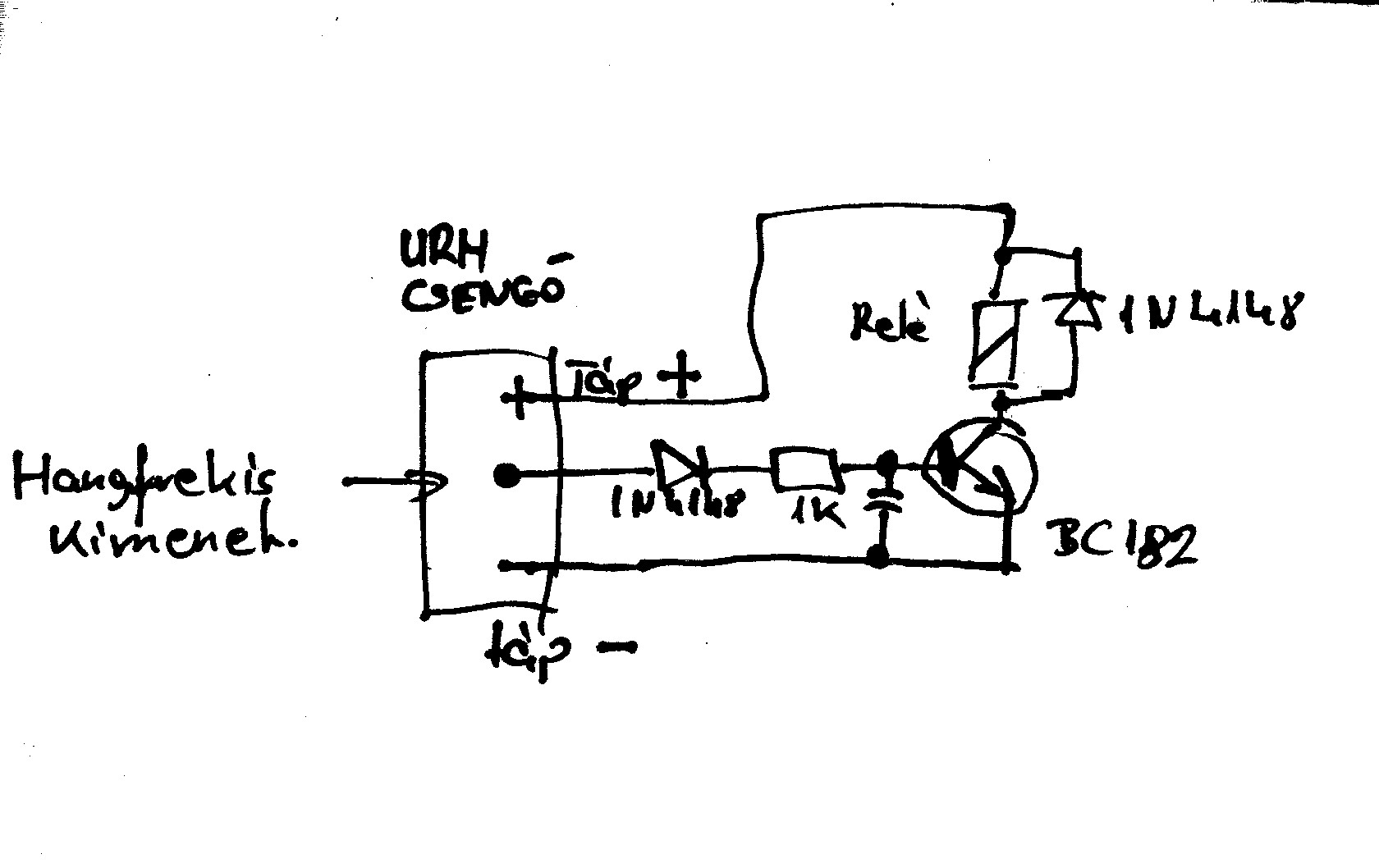

(#) denes44 hozzászólása Nov 21, 2007 /
Ezen a rajzon a kondi mekkora?
(#) denes44 hozzászólása Nov 22, 2007 /
Miért van az hogy az előzőleg linkelt rajzon ha nem kötök semmit a bázisra, akkor a dióda két végén 5V-ot mérek, ha igen akkor rendesen 12V-ot.
Viszont ha a relé is benne van az áramkörben, akkor 5,5V-ra és 7V-ra változik ez az érték

(#) denes44 válasza denes44 hozzászólására (») Nov 23, 2007 /
Senki nem tudja miért lehet ez?
Már működik a csengővel együtt, behúzza a relét, de mivel ez a kicsi áram keresztülfolyik a relén, úgy marad örökre.
(#) kobold válasza denes44 hozzászólására (») Nov 23, 2007 /
Azért van, mert a tartáshoz kisebb áram is elég, mint a behúzáshoz. Ennél közelebbit akkor lehetne mondani, ha lerajzolnád, hogy néz ki az a rész, ami a relét hajtja.
