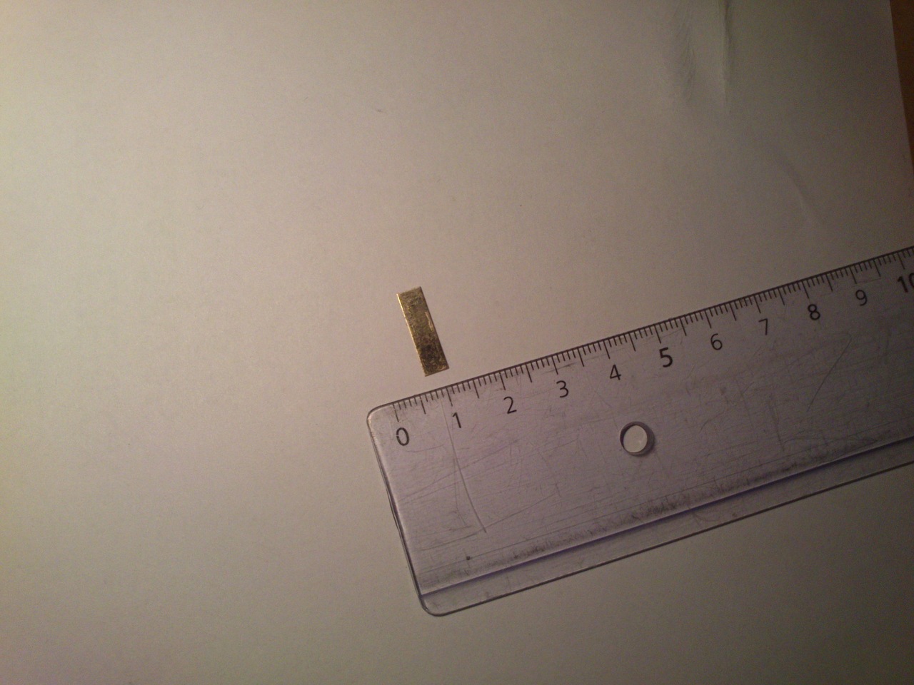

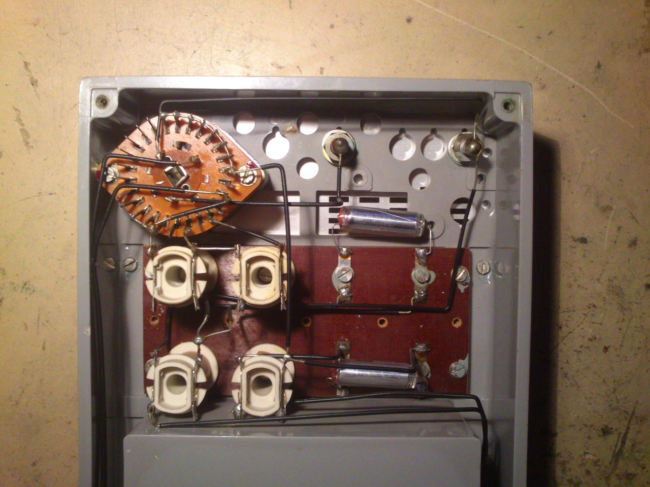

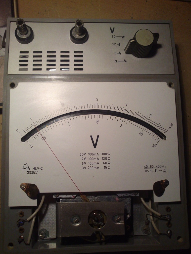

(#) kirally hozzászólása Márc 21, 2014 /

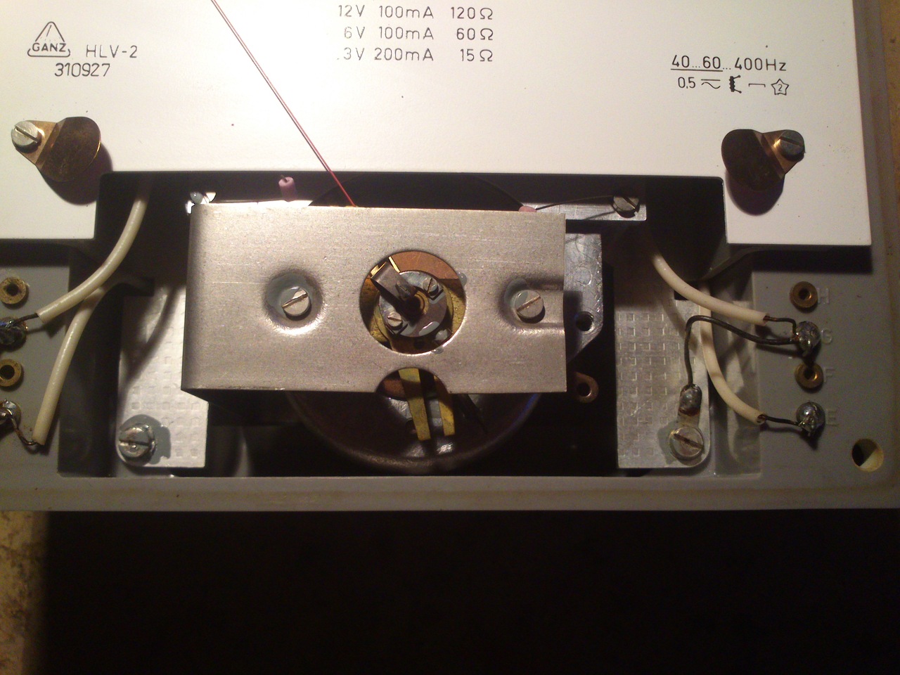

Kaptam ismerőstől egy analóg voltmérőt, GANZ HLV-2 típusút.
Az lenne vele a problémám, hogy egyik méréshatárban sem mér.
Kimérve az összes ráírt ellenállásérték jó.
Valami zörgött a mutató részénél, szétszedtem és egy kis fémlapocska volt.
Ha valaki ért hozzá, meg tudná nekem mondani, hogy mit csináljak vele, hogy működjön?
Köszönöm előre is,
Üdv: Bence
(#) Gabi válasza kirally hozzászólására (») Márc 22, 2014 /
Szia,
ugyan nem értek hozzá, de ez lehet valamilyen érintkező valahonnan az áramkörből.
Lehet a forgókapcsoló vagy az alapműszer része. Ellenörizned kéne az alapmüszert mechanikusan és elektromosan is, lehet, hogy ott van a baj.
(#) kirally válasza Gabi hozzászólására (») Márc 22, 2014 /
Köszi a választ!
Ez az alapműszer része, mert teljesen el van zárva a többi résztől.
Megpróbálok valami kis feszültségét adni az alapműszerre.
(#) kirally válasza kirally hozzászólására (») Márc 22, 2014 /
Leírom, hogy oldottam meg a helyzetet, hogyha valaki más is így járna.
Az alapműszer részét teljesen kiszedtem (leforrasztottam a kivezetésit, eltávolítottam a tükröt előle), azután lebontottam a burkolatot, majd leszereltem a tekercseket. A tekercsek közepén volt, ami gondolom kijelezte a mágnesességet, és azon volt a kis lemezke. Ide vissza is ragasztottam pillanatragasztóval, összeraktam és működik is!

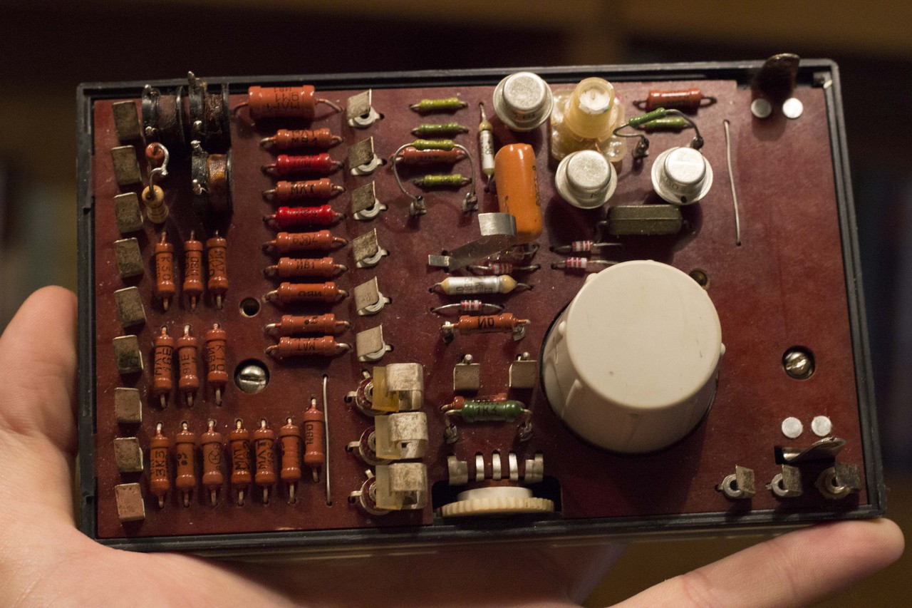

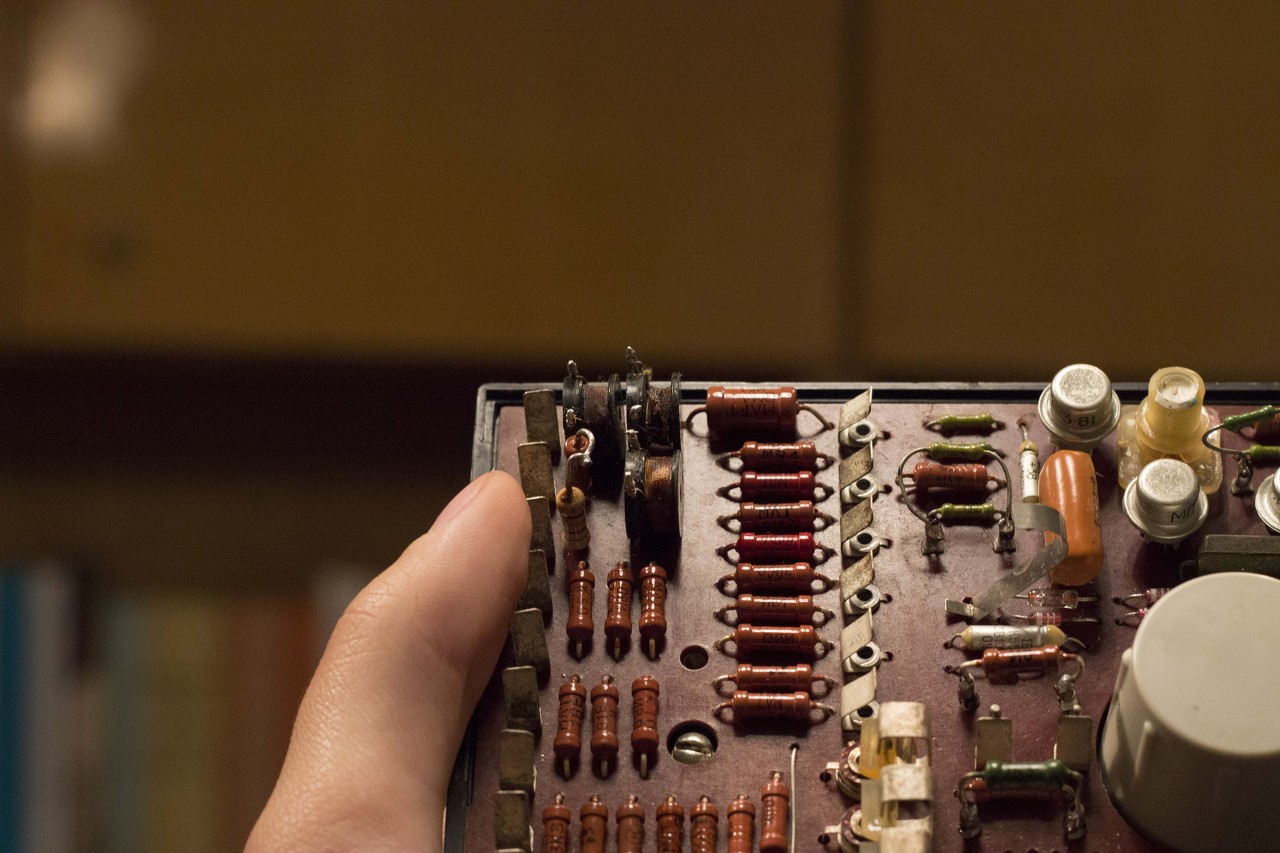

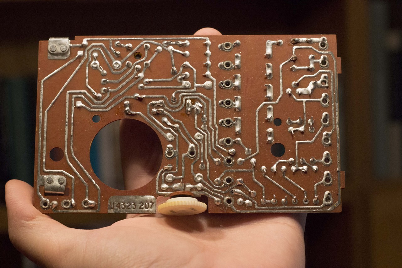

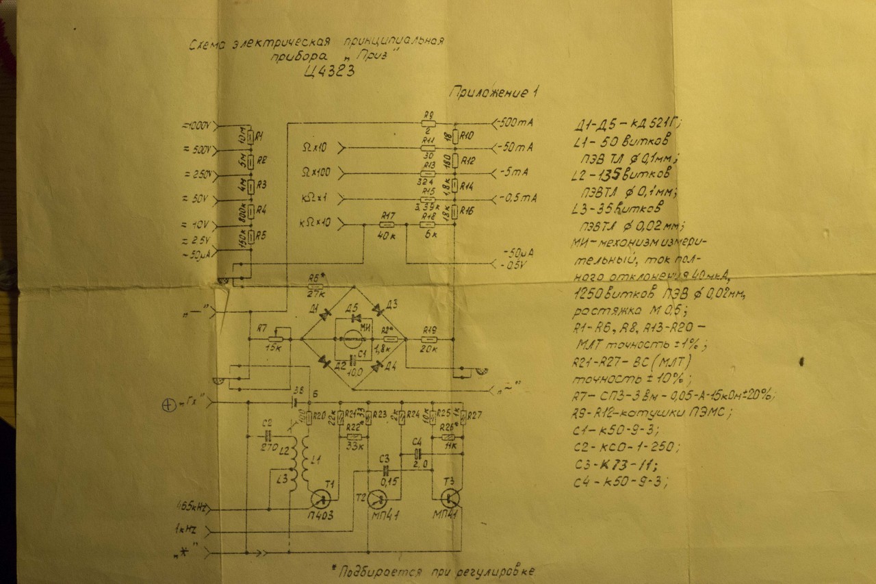

(#) dassar hozzászólása Máj 12, 2014 /
A segítségeteket szeretném kérni! Elektronikában viszonylag kezdő vagyok és figyelmetlenségem okán egy régi orosz multiméter tönkrement. (Típusát nem tudom leírni, de a képeken rajta lesz cirill betűkkel!) Véletlenül a 50V helyett 50mA-be dugtam a vezetéket és valószínűleg több ampert kapott, azóta se kép se hang. Látszólag az egyik tekercs égett le (a képeken is látszik és remélhetőleg más alkatrész nem sérült meg). Mindenképpen fontos lenne megjavítani, mert nem az én tulajdonom.
Kapcsolási rajzot is mellékeltem! (szükség esetén a műszer előlapjáról is tudok képet küldeni)
Tehát a laikus kérdésem, mit mire kellene kicserélnem?
Köszönettel, dassar
A hozzászólás módosítva: Máj 12, 2014
(#) endrusz válasza dassar hozzászólására (») Máj 12, 2014 /
Szia! Itt egy kicsit bővebb irodalom róla.
C 4323.pdf
(#) proli007 válasza dassar hozzászólására (») Máj 12, 2014 /
- Nagy valószínűséggel az R10 és esetleg az R9 égett meg. Mert azok nem tekercsek, hanem manganin Shunt ellenállások. R9=18ohm R10=2ohm.
- De ha a "se kép-se hang" alatt azt érted, hogy nem mér semmit, feszültséget sem, akkor akár az alapműszer ment tönkre. ekkor viszont leginkább "dobni lehet vele".
- Tehát első lépés, megnézni, hogy a 10V feszültség mérésnél mit mutat a műszer. Ha semmit, akkor a diódahíd környékén kell körülnézni. D1-D4 szakadását, vagy D5 zárlatát keresni.
- De ahogy nézem,máskor is történt már hasonló dolog vele, mert az ujjad melletti két ellenállás nem tűnik gyári megoldásnak.
(#) dassar válasza proli007 hozzászólására (») Máj 12, 2014 /
Köszönöm a válaszokat!
Igen a se kép se hang alatt azt értem, hogy semmilyen módban, semmilyen méréshatárban sem hajlandó megmozdulni a mutató.
Tudomásom szerint történt már vele hasonló eset (40 évvel ezelőtt), ha jól tudom akkor a 220-at sikerült megmérniük vele mA-ben! Tehát valaki már belekontárkodott az biztos, meg ahogy nézem ez a Shunt ellenállás is már volt egyszer forrasztva.
Köszönöm a tippet, akkor először beszerzek egy másik műszert, amivel elindulhatok hibát keresni!
Sok sikert! De nem szabad alaphibákat elkövetni, miszerint "Szerszámot, járművet, feleséget, nem adunk és nem veszünk kölcsön!" Érdemes megfogadni..

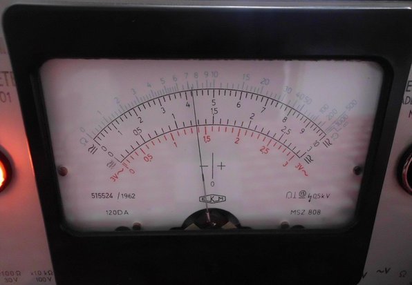

(#) elektroncso hozzászólása Jan 6, 2016 /
Kaptam egy hibás analóg multimétert, egy PU-120-ast. Több sebből is vérzik, de lassan rendbe teszem. Meg volt szakadva a deprez-műszer kivezető vezetéke, azt kicseréltem. Rendbe tettem a körkapcsoló tárcsáit is, mert rosszul volt összerakva. Viszont az R11 és a R12 sönt hiányzik belőle. Most a tesztelés kedvéért betettem helyettük hasonló értékű ellenállást, de ugye így nem mér pontosan. A műszerben speciális ellenállások vannak, amiket talán direkt ide gyártottak. Arra gondoltam, hogy 0,25W-os SMD ellenállások vegyes kapcsolásával helyettesíteném a két hiányzó söntöt. Ha jól számoltam akkor teljesítményben rendben lenne.
Úgy számoltam, hogy:
P=R*I2
Így a PR11=0,078W
a PR12=0,00007W
Jól számoltam?
Plusz még ugye a vegyes kapcsolás miatt még oszlik az egy darabra eső teljesítmény.
