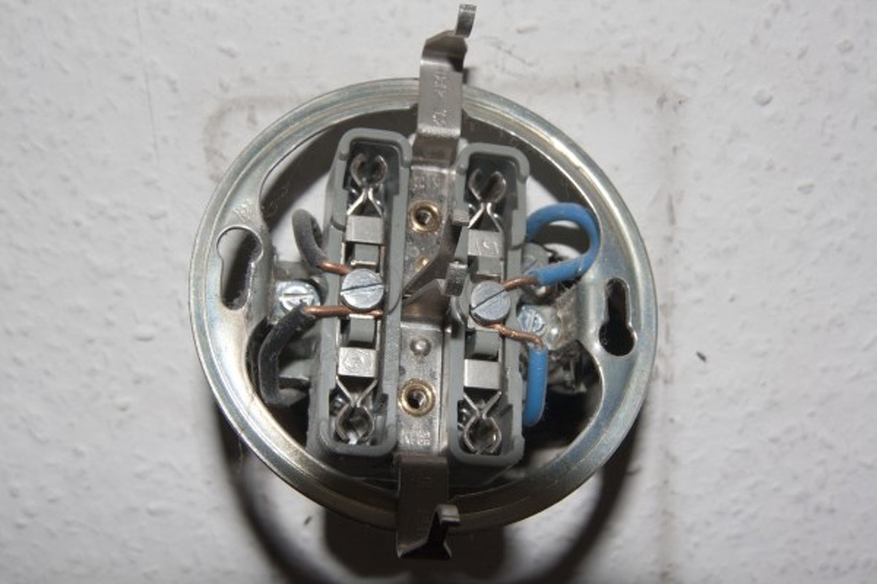

Nem ez a lényeg. Mi a szabvány. Most még csak 3 szál drót lóg ki a falból.
(#) Gery78 válasza pjg hozzászólására (») Ápr 28, 2014 /
Milyen színűek? Fekete, Kék, Zöld-Sárga?
Fekete: Fázis.
Kék: Nulla.
Zöld-Sárga: Védőföld.
A hozzászólás módosítva: Ápr 28, 2014
(#) pjg válasza Gery78 hozzászólására (») Ápr 28, 2014 /
Hova kössem a fázist? Jobbra, vagy balra?
Hát ha nagyon szabványos szeretnél lenni, akkor a konnektorban a szabvány szerint a bal oldalon van a helye a fázisnak.

Én is bal oldalra kötöm mindig a fázist, de nemigazán találtam meg, hogy melyik szabvány irja ezt elő. Örülnék ha irnál szabvány számot.

(#) kadarist válasza pjg hozzászólására (») Ápr 29, 2014 /
Nem fontos a helyzete és nem írja elő szabvány. Én is gyakorló villanyszerelő vagyok és soha semmilyen előírással vagy utasítással nem találkoztam ezzel kapcsolatban. Aminek nincs gyakorlati értelme, azt nem szabványosítják.

(#) ötfelezős válasza pjg hozzászólására (») Ápr 29, 2014 /
Ilyen szabványt nem tud senki sem felmutatni. Az ellenkezőjét viszont fel lehet mutatni, mert az le van írva*, hogy akárhogyan be lehet kötni.
*Kádár Aba szerk: Érintésvédelem 1971.

(#) ih.he válasza kameleon2 hozzászólására (») Ápr 30, 2014 /
Tudom, hogy a jobb/baloldal ügye lezárásra került, csak a képpel kapcsolatban tennék egy halk megjegyzést, nehogy valaki félreértse.
A német csatlakozó szabványa F és nem polarizált.
A francia csatlakozó szabványa E és polarizált.
A hozzászólásban levő kép a mindkét szabványnak eleget tevő CEE 7/7 típusú polarizált csatlakozó, de ez csak Farnciaországban használt konnektornál jelent valamit.
Érdekesség, hogy francia E szabvány hiába polarizált, nem egységes ezen csatlakozónál sem, hogy ki hova mit köt... pld. Franciaország és Csehország ellentétes oldalra rakja az L és N vezetéket. Csehek balra, franciák 2002-tól jobbra, ráadásul azt sincs megtiltva, hogy fejjel lefelé legyen a konnektor felszerelve. Szóval ez a kép és dugó Magyarországon semmit sem ír elő. Elég szerencsétlen szabványt sikerült kitalálni-kiválasztani...
