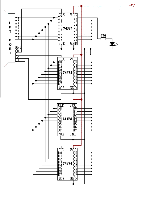

Sziasztok!Megépitettem a discolitez 32 deluxe kapcsolást ... Aminek a kapcsirajza a mellékelt képen látható.A problémám az hogy mikor bekapcsolom a számitogépet akkor az áramkörben lévo ledekböl 17kigyullad és égve marad addig amig benem kapcsolom a winampot és a discolitez programot hozzá és nem kezdi el a villogtatátsát a ledeknek...Mitöl lehet ez?Mikor bebootol a vindows akkor egy pillanatra kigyullad az öszes led de mikor bebootolt akkor 17 led égve marad a többi elalszik.Ha valakinek volt hasonló gondja segitsen!Köszi

Ez nem hiba. Tudod, az LPT-t elsősorban nyomtatók csatlakoztatására találták ki. A régebbi nyomtatókat inicializálni kellett. A bekapcsoláskor pontosan ezek történnek meg. Win alatt a helyzetet tovább bonyolítja a PnP funció a párhuzamos porton. Az LPT portos vezérlés topikban elég jól ki lett vesézve ez a probléma pár hete.

nem probléma, az lpt porton ugyanis post kód kijelzés is folyik, így amikor a ledek villognak, azt láthatod.
amikor felbootolt a gép, akkor beáll az FF érték (ennek megfelelő ledek maradnak égve)
majd mikor jön a windows, akkor ő is kavar egy csöppet, és valami kaotikus akármi marad rajta.

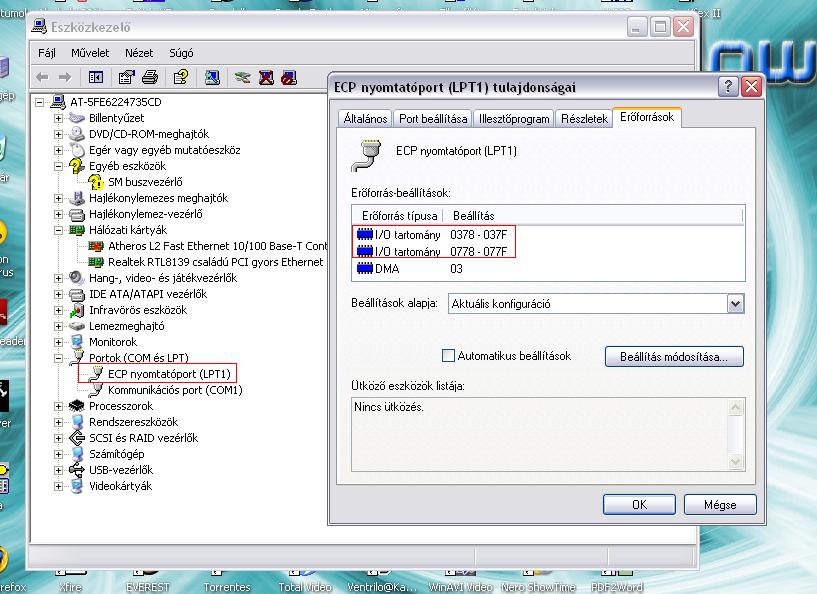

Na megvettem a párhuzamos port kártyát, de valamiért nem működik, már 2 órája itt szenvedek vele.
Betettem szépen a gépen a helyébe, a windows ki is írta, hogy új hardver: párhuzamos port meg mniden, fel is telepítettem kiírta, hogy Új hardver telepítve van használatra kész, de ennek ellenére nem működik
Annyi történik, hogy az égetőmön világítanak a ledek, de semmi más, a hardver csekk-ben nem lehet szépen kapcsolgatni a ledeket( más gépen tökéletesen működik az égető).

(#) zenetom válasza mate_x hozzászólására (») Jan 11, 2011 /
2 óra az nem szenvedés. 2 hét az már az!
Nézd meg az eszközkezelőben az LPT port címét.
Milyen égetőd van? Milyen égetőprogram?

(#) mate_x válasza zenetom hozzászólására (») Jan 11, 2011 /
Már megnéztem a 3as port az.
Az oshonos égetőt használom, az oshon16f égető programmal, de ezekkel biztos nincs gond.
„a 3as port az”
Ebből nem derül ki semmi.
Én erre gondoltam. Neked ott mi szerepel? (képet)
Nekem ez szerepel ott(csatoltam).
Köszi, hogy próbálsz segíteni
Az erőforrások fülről kéne kép...
Tényleg, bocsi:
Az égetőprogiban:
Options-->Change Parallel Port Number-nél milyen szám van? Ha 1, akkor írd át 3-ra!

(#) mate_x válasza mate_x hozzászólására (») Jan 12, 2011 /
Na megnéztem a BIOS-t, ezek a pci csatlakozók disablere voltak állítva, át állítottam őket enablera, de még így is ugyanaz van, mint eddig.

Azt hiszem rájöttem a problémára, csak megoldani nem tudom...
Ez az oshonos pic programozó szoftver szerintem csak a sima alaplapba forrasztott lpt porttal tud kommunikálni, mert ezzel a pci-s illesztőfelülettel valamiért nem tud kapcsolatba lépni.

(#) watt válasza mate_x hozzászólására (») Jan 18, 2011 / 1
Az oshon nem tudja kezelni a magasabb LPT Port címeket. Próbáld meg a programommal, ha olyan PIC-et használsz amit kezel. Bővebben: Link
Ez működik az EC00h címen is. Ha a WPB-vel kapcsolatban szeretnél kérdezni, kérlek gyere át a linkelt topicba!
A PCI-os panelek címeit nem lehet módosítani, legfeljebb a port nevét, de az galibát okoz, mert sok program az LPT1 alatt az alaplapi port címét érti, tehát az sem megoldás.
