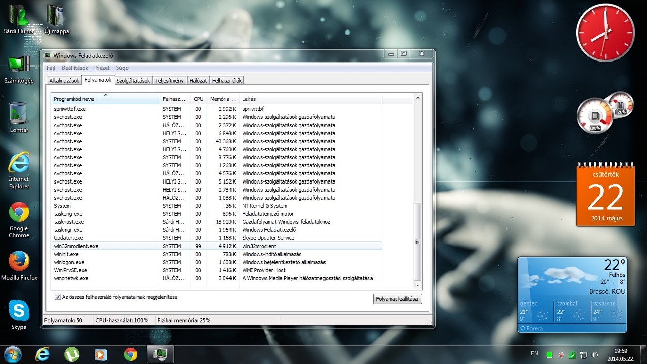

Plyan problemam van, hogy a gepem processzora uresjaratban is 100%-on jár. A feladat kezeloben rakerestem es egy bizsonyos win32mroclient.exe hasznalja a CPU 99%-at. Csatoltam kepet is szerintetek mi ez, mihez tartozik en nem jottem ra, es hogyan kapcsoljam le, vagy installaljam le? A gepen egy Windows 7 ultimate SP1 fut. Athlonx2 5000+, 3 gb ddr2 ram hd5450 1gb videokartya 500 watt tap.
Szia! Szerintem olvasd el ezt a cikket: Bővebben: Link
Ebben leírja hogy az általad említett reklámblokkolók falják a RAM-ot és a kevés memo-t tartalmazó gépek esetében ki is fekszik a masina, vagy csak irtó lassan bír mindent betölteni. Több RAM kell neked vagy megbarátkozni a reklámokkal
Rakd újra a windowst, szerintem vírus. Nekem is olyan procim van, 4 gb RAM mellett, és a windows 8 gyorsabbnak bizonyult.
