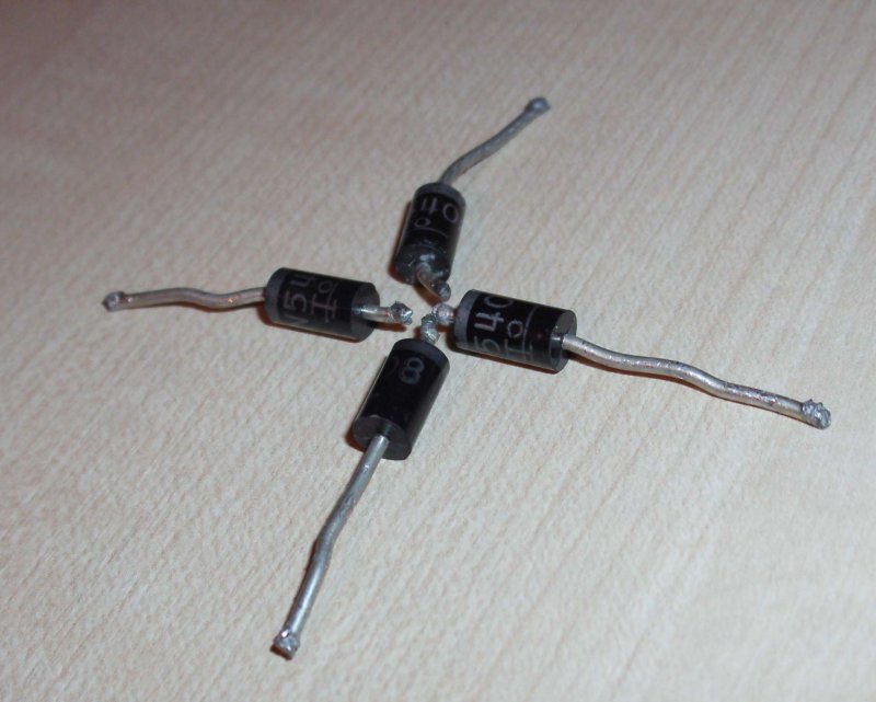

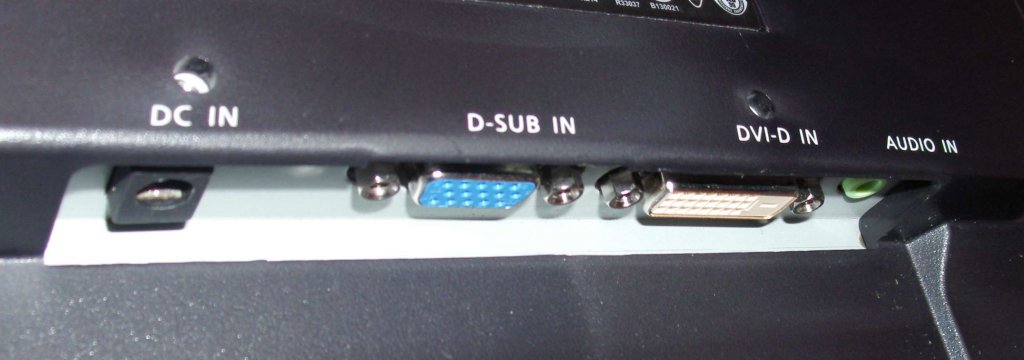

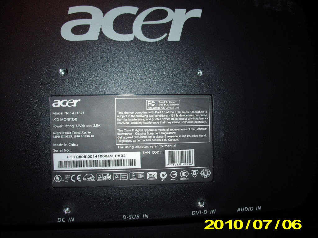

Összeszedtem az alkatrészeket amiket itthon találtam, és kiválogattam ami szerintem ide jó lesz!
Mutatom:
Monitor:Acer_AL1521
Trafó: Ezen van egy csomó kiment, ki kell majd mérnem melyik melyik. (ha nem pont 9V hanem kicsit több az gondolom nem gond igaz? )
Biztosíték: Vennem kell mert csak T1,6AL250V-os van.
Biztosíték foglalat: Szerintem ez jó mert majd a házba be tudom építeni.
Diódák:1N5408-at találtam ez jó a 1N5401-es helyett?

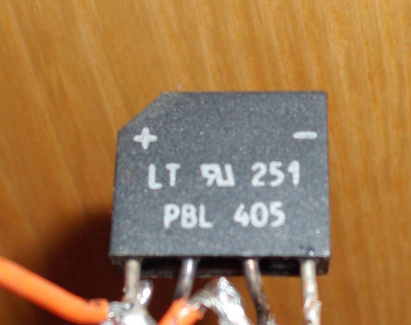

Meg találtam azt a lecsapott sarkút is úgytudom az is jó ezek helyett a diódák helyett igaz?(egyenirányító csatoltam a képeken azt is).
Kondenzátor: 4700µF/25 nah ilyet találtam egyet.
Akkor elvileg ezekből meg tudom építeni a tápomat igaz? Elég ha levegőben összeforrasztom? Ha lezsugorozom akkor így is jó lesz gondolom.
Köszönöm, hogy foglalkoztok a kérdéseimmel...

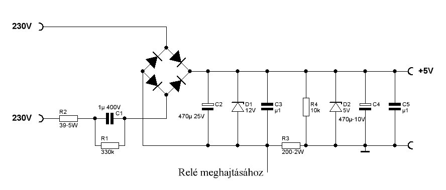

(#) Medve válasza NickDale hozzászólására (») Ápr 25, 2013 /
Szia, például így:
(#) Proci_85 válasza Medve hozzászólására (») Ápr 25, 2013 /
A zenerekkel sorban nem kellene 1-1 ellenállás? Így tudomásom szerint nem szabad bekötni a zenereket, mert mi van, ha nagyobb feszültség kerül a bemenetre (már pedig itt kerül), akkor hova oszlik el a 12V (vagy 5V) feletti feszültség?
(#) kadarist válasza Proci_85 hozzászólására (») Ápr 25, 2013 /
A Zener-diódák előtétellenállásai az R1, R2, R3 és C1. Tehát bőven van ellenállás a diódáknak.
A hozzászólás módosítva: Ápr 25, 2013

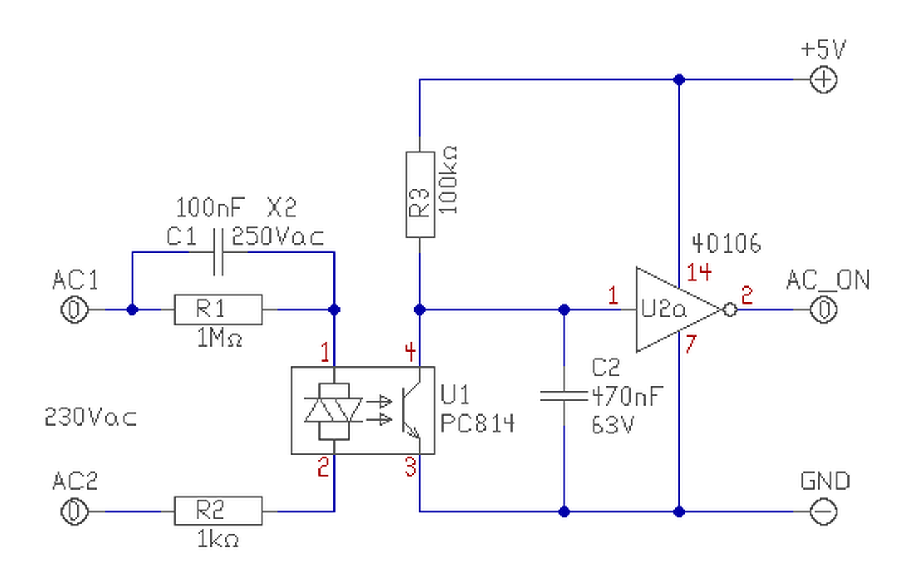

(#) DJozso hozzászólása Jún 11, 2014 /
Talán ez a topik megfelelő lehet... Nem szeretnék másikat nyitni. Van egy kis problémám, ebben kérném a segítségeteket. 230V szeretnék figyelni, egy PIC-cel. A lényeg, hogy megvan vagy nincs, mármint a 230V. Az első elgondolás az volt, hogy egy soros kondi ellenállás, védődióda egy optokapú bemeneti diódájára, másik oldal meg kapcsol valamit. Viszont, mivel ez folyamatosan rajta lesz a hálózaton, nagyon nem mindegy a fogyasztás. Az előző kapcsolás árama a led áramával egyező, vagyis kb. 10 mA. Ez teljesítményben 230V-on 2,3W. Erre kellene valami okosat kitalálni. Már majdnem kevesebbet "eszik" (bár nem mértem) egy 230-as relé, záró érintkezővel. Van esetleg valakinek valami tuti ötlete? Esetleg egy kis teljesítményű trafó? Primer a hálozatra, szekunder oldal egyenírányitás, majd nagy értékű ellenállással a pic bemenetére, bemenettel párhuzamosan egy 4,7V-os zener dióda. Vagy valaki esetleg valami más ötlet?
(#) Gafly válasza DJozso hozzászólására (») Jún 11, 2014 /
Kis kondenzátor is elég, mondjuk 100 nF. Akkor nem eszik annyit...
(#) DJozso válasza Gafly hozzászólására (») Jún 11, 2014 /
Köszi a választ, de valahogy galvanikusan le kellene választani.
(#) proli007 válasza DJozso hozzászólására (») Jún 11, 2014 / 1
Hello! Pld. így. Természetesen a CD40106 maga a PIC ST porta is lehet.
(#) DJozso válasza proli007 hozzászólására (») Jún 11, 2014 /
Ez így jónak tűnik. Tényleg nem kötekvésből (csak értetlenségből), de a bemeneti ellen párhuzamos ledeknek ugyanúgy kell a 10-20mA áram, melynek az előtétje 1M és a 100n kondi párhuzamos köre + az 1k ellenállás. Vagyis a hálózatból felvett áram is 10-20mA, aminek kb. 2-4W energiaigénye van. Vagy valamit elnéztem? Tévedek?
(#) mex válasza DJozso hozzászólására (») Jún 11, 2014 /
Tévedsz. A led nyitófeszültségét szorozd össze az átfolyó árammal, és máris jobbnak látod a helyzetet.
(#) Bakman válasza mex hozzászólására (») Jún 11, 2014 /
230 V-ról működik, 10-20 mA -t eszik. Nem mindegy, mennyi a LED nyitófeszültsége?
(#) mex válasza Bakman hozzászólására (») Jún 11, 2014 /
Az igaz, hogy 230 V a tápfeszültség, de gyakorlatilag ennek a 99%-a a kondenzátoron esik, vagyis annak a látszólagos ellenállásán, (kapacitív reaktancia).
A hozzászólás módosítva: Jún 11, 2014
Rég voltam már ilyen órákon, ideje elővenni a régi tankönyveimet...
Csak éppen elfelejted, hogy ez nem egyenáram, és a kondi fogyasztása nagyrészt meddő teljesítményből áll. Te meg a valóst fizeted..
