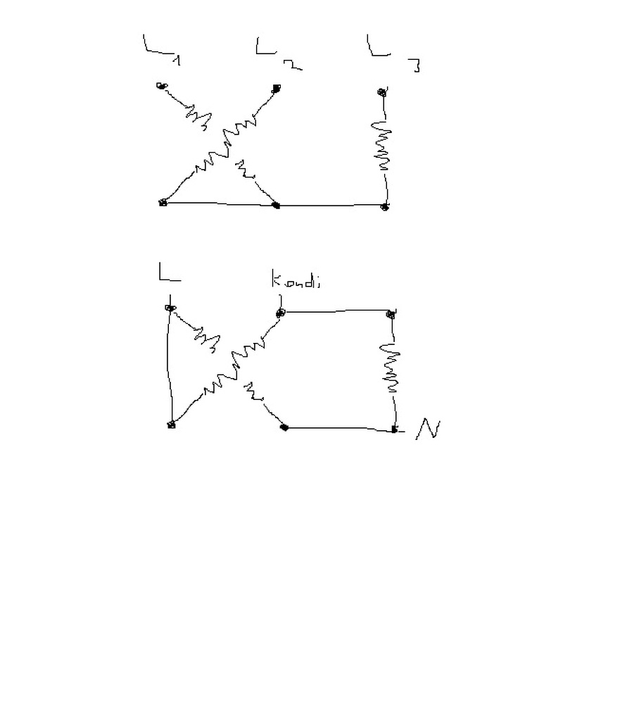

És még egy olyan kérdésem lenne, hogy mitől lehet az, hogy egy villanymotort csillag-delta indítással indítottunk és az elején felpörgött és leállt. feszültség volt a kivezetéseken, de teljesítményt nem vett fel. miután megfordítottuk és a tekercsek másik végén alakítottuk ki a csillagpontot, szépen ment.
(#) Szirty válasza tvo hozzászólására (») Máj 1, 2014 / 1
Hello tvo!
Rossz bekötés eredménye!
Vagy a motortekercsek a kapocslécen vagy a kábelezéskor a fázisok össze vannak keverve.
Ilyenkor csillagban minden tekercs egyik végére jut egy-egy fázis, a másik végük közös (csillagpont).
De deltában minden tekercs ugyanazt a fázist kapja. Tehát U tekercs mindkét végére pl. L1 fázis kerül V tekercs mindkét végére L3 fázis stb. Ilyenkor nem folyik áram mert nincs hoví, hiszen a tekercsek egymástól el vannak szigetelve.
Rajzoltam egy ábrát a könnyebb megértéshez:
A hozzászólás módosítva: Máj 1, 2014

(#) Szirty válasza tvo hozzászólására (») Máj 2, 2014 /
Szevasz tvo!
Megtennéd a kedvemért (kedvünkért) hogy amikor egy hozzászólásra reagálsz akkor nem az "új hozzászólás" gombot nyomod meg hanem amire reagálsz annál a "Válasz" linket?
Jobban követhető lenne kinek is írtál.
„A csillag-delta indítást azt ismerem én is”
Valószínűleg félreértettél. Az a rajz amit a kedvedért készítettem nem a csillag-delta kapcsolás szemléltetését szolgálta hanem arra próbálta volna felhívni a figyelmedet hogy a kapcsolás hogyan rontható el úgy,hogy pontosan azt a jelenséget produkálja amit te tapasztaltál és amire a kérdésed vonatkozott.
Más szóval: A piros X-el jelölt kapcsolás a csillag-delta egy lehetséges elrontását )hibás bekötését) ábrázolja.
Azzal a nem titkolt reménnyel rajzoltam (és jelöltem be a fázissorrendeket) hogy világossá váljon miért nem vesz fel áramot és miért nem megy a motor amikor deltába vált a kapcsolás. Sőt szövegesen is utaltam az okra (szerintem egyértelműen).
Azonban a csillag-delta kapcsolás sokféleképpen rontható el úgy, hogy pontosan ugyanazt a hibajelenséget produkálja amire a kérdésed vonatkozott!
Mivel egyéb részletet nem közöltél a bekötéssel kapcsolatban, én nem tudom megállapítani a te esetedben melyik elba..ás forog fenn.
Elnézést hogy az összes lehetséges rossz variáció rajzos szemléltetésére nem vállalkoztam, de egyrészt fölöslegesnek éreztem, másrészt szerettem volna ha te is gondolkozol kicsit.
„u1-v1-w1 tekercskivezetéseken volt a csillagpontot létrehozó mágneskapcsoló akkor nem ment, de amint átkerült a w2-u2-w2 re vagyis fáziscsere nélkül csak a kivezetések lettek megfordítva, úgy ment.”
Ilyen is lehetséges, de akkor a motorból jövő tekercskivezetések vannak rosszul bekötve, amire egyébként mint lehetőségre utaltam az első válaszomban is!
„Deltában pedig rámértünk, és az azonos tekercs 2 kivezetésére 400v esett.”
Az viszont teljesen kizárt hogy így sem vett fel semmi áramot amennyiben a motor nem szakadt!

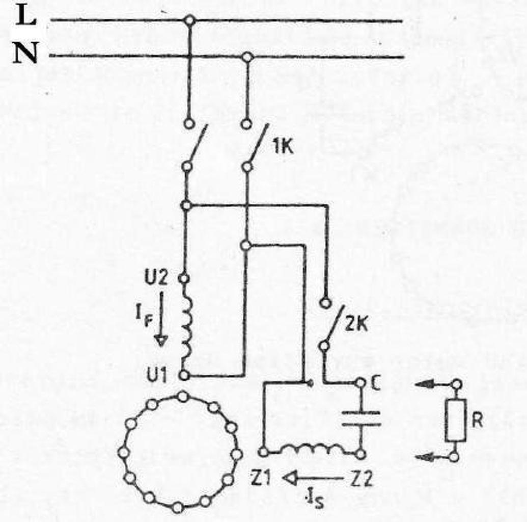

(#) sun hozzászólása Máj 8, 2014 /
Azt szeretném kérdezni ha egy 220 v motorra teszek egy üzemi kondenzátort az indító mellé erősebb lesz a motor?
Mi alapján tudom hogy mekkora kell rá?
(#) VIM válasza sun hozzászólására (») Máj 8, 2014 /
Szia! Szerintem Te is kaptál egy üzenetet, hogy ide lett áthelyezve a kérdésedre a válasz. Ha a szóban forgó motorról van szó akkor a fűnyíró motor az állandó üzemű kondenzátoros motorok körébe tartozik. Ha most ehhez a motorhoz akarsz plusz kondenzátort rakni, azt csak az indítás megkönnyítésére tudod felhasználni de NEM lesz tőle erősebb a motorod csak hamarabb eléri az üzemi fordulatot. Ha megpróbálod a féket kiiktatni akkor talán megszűnik az indítási probléma (fék nem lesz).

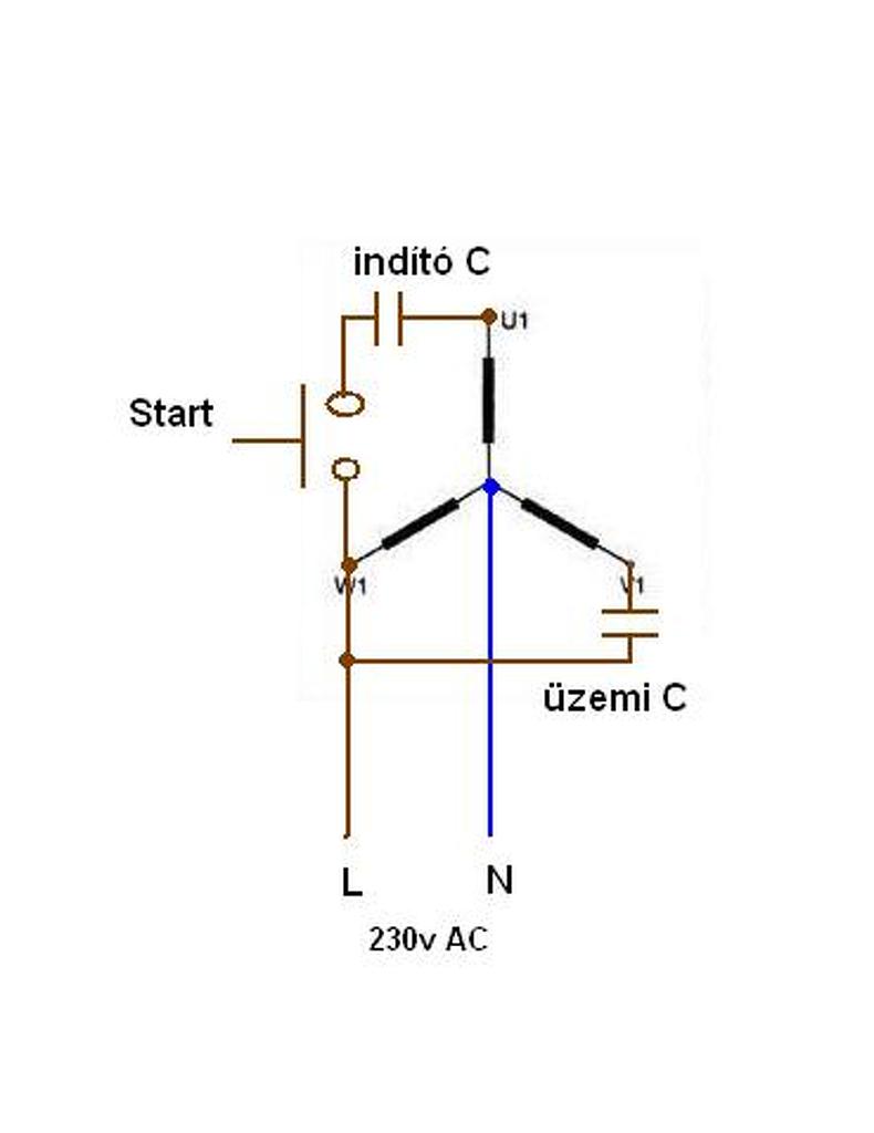

(#) Hidan hozzászólása Máj 14, 2014 /
Már több 230/400 aszinkron motort kötöttem be 230v-ra, de ismerősöm ajánlott egy új bekötési módot, nem vagyok biztos benne hogy működne ezért szeretném kikérni a véleményeteket, hogy működne ez így, illetve "egészséges"-e a motornak?
(#) Gafly válasza Hidan hozzászólására (») Máj 14, 2014 /
Forogni szerintem fog, aztán hogy hogyan teljesít, az már egy másik történet...
Köszi a választ!
(#) pucuka válasza Hidan hozzászólására (») Máj 14, 2014 /
Nagyobb teljesítményű motoroknál beválhat a kapcsolás, ui. az egyfázisú asszinkron motornak elvileg csak az indításkor van szüksége a segédfázisra. Azonban kisteljesítményű motoroknál a billenőnyomaték is kicsi, amin áteshet a fordulatszám, és a motor megáll. (aztán le is ég)
Ezért "egészségesebb" ha van üzemi kondenzátor is.

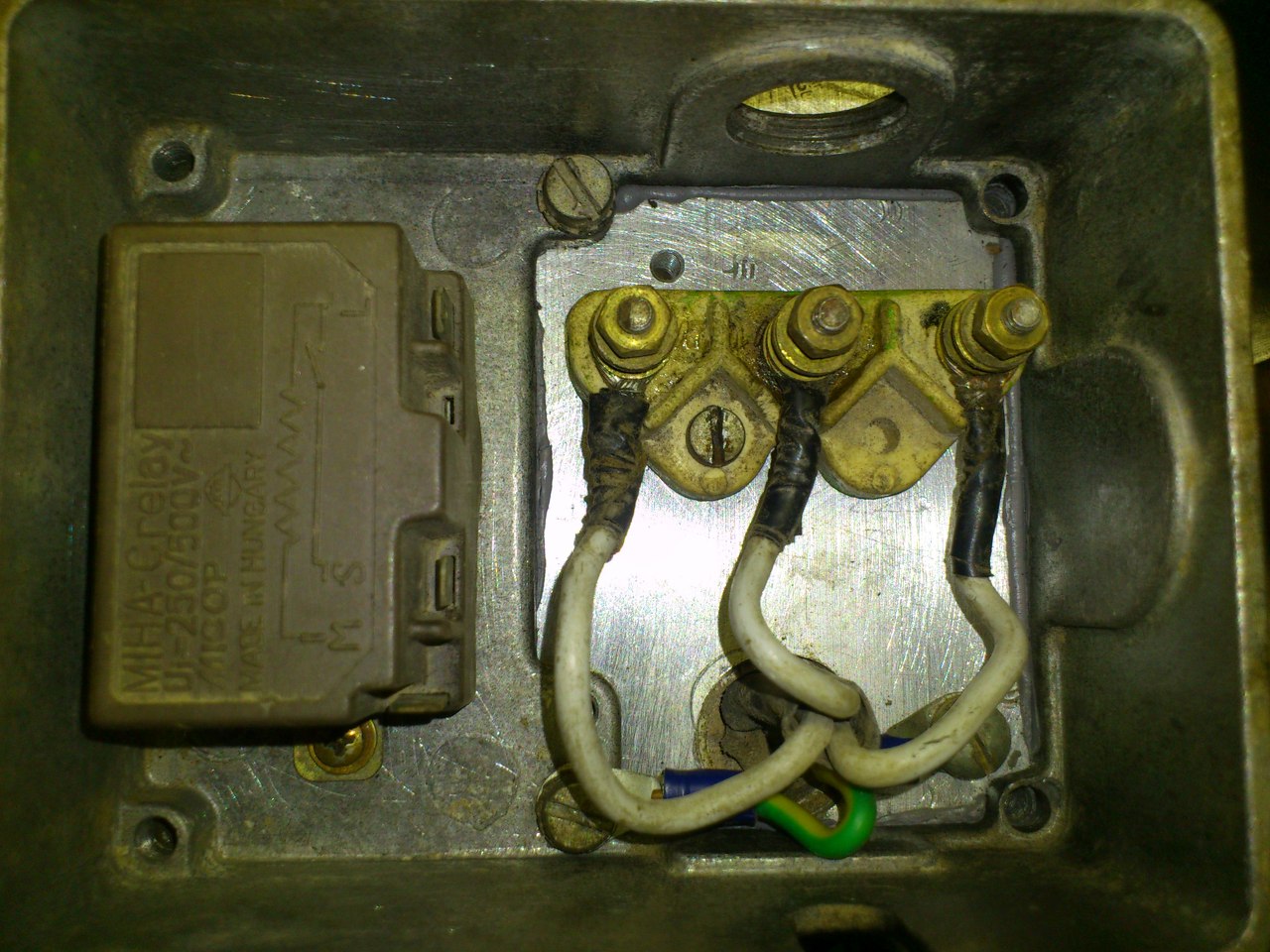

(#) pisti1818 hozzászólása Máj 29, 2014 /
Sziasztok egy kérdésem lenne hozzátok.Van egy 220V-os 750W-os imi típusú villanymotorom ezt szeretném bekötni egy miha-c indítórelével a motor felvett árama: 7,5A a relé 250/500 van ráirva a pecsételt írás sajnos nem látszik de azt hiszem 22 vagy 27 amper volt ráírva tudnátok segíteni hogyan kell ezt bekötni? Válaszotokat előre is köszönöm.
A hozzászólás módosítva: Máj 29, 2014
(#) kadarist válasza pisti1818 hozzászólására (») Máj 29, 2014 /
Bekötés.

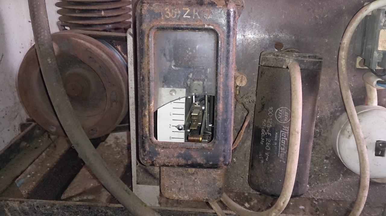

(#) erbe válasza wadember hozzászólására (») Máj 29, 2014 /
Kompresszor építés
Itt keresgélj! Ez egy állítható hiszterézisű nyomáskapcsoló.
