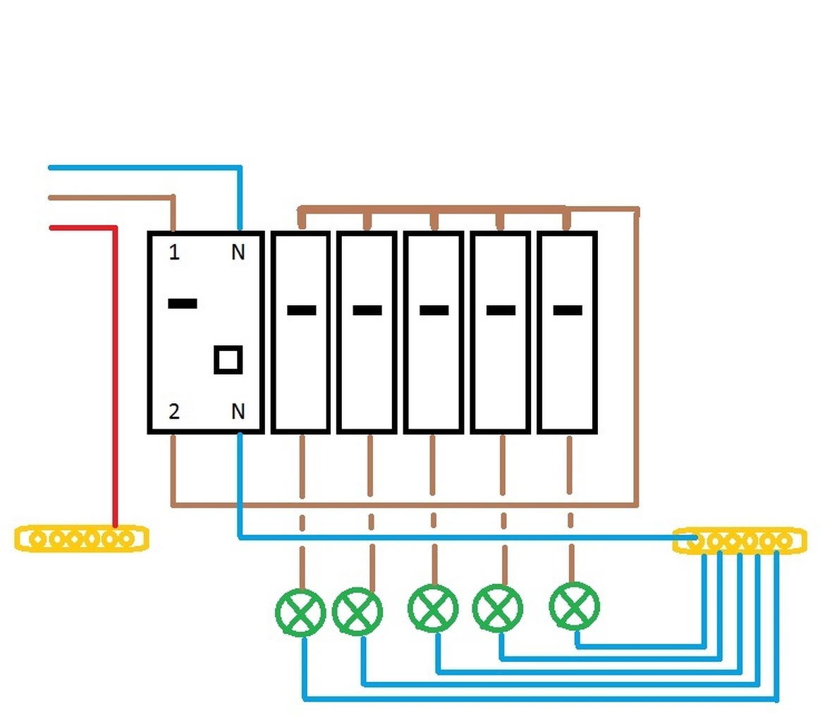

(#) djsms hozzászólása Szept 6, 2014 /
Üdv az uraknak!
A mellékelt táblát kellene lecserélnem és beiktatnom egy Fi relét is.
Ha jól értelmezem ezek a kismegszakítók a nullát is megszakították?
Bal felső a fázis "be" bal alsó a fázis "ki", jobb felső nulla "be" jobb alsó nulla "ki"?
Az új kismegszakítóknál a nullákat egyszerűen kössem össze a kötődobozban?
Mivel ezek még jó öreg alu vezetékek úgy gondolom max 10A-es kismegszakítókat tehetek be.
Fi reléből csak 25A-es van, ez remélem nem gond. Végül is "csak" az életvédelmi funkciót kellene ellátnia.
Mellékelek egy "Mórickarajzot" az elképzelésemről.
(#) kameleon2 válasza djsms hozzászólására (») Szept 6, 2014 /
Ha lehet - inkább semmit nem szakítottak meg. Ha az EBA meghibásodik, úgy tesz mintha leoldott volna - de mégis kint maradhat az áram. Ahol találkoztam vele le is cseréltem, mert életem második megrázó élményét egy ilyennek köszönhettem. Nem korszerű védelem. Cseréld le kismegszakítókra! Ma már fillérekért lehet kismegszakítókat venni. Helytakarékosabb, biztosabb a megszakítóképessége is - ezeknél még a mostani 6kA-es változatok is sokkal jobbak. Ha azért lenne gond, mert a kismegszakító túl gyors, akkor még mindig lehet Neozedet, vagy kapcsolós olvadóbiztosítót is használni egy-egy helyen. Amúgy a rajz logikailag jónak tűnik. A lényeg, hogy a fi relé utáni és előtti nulla ne legyen keverve.
